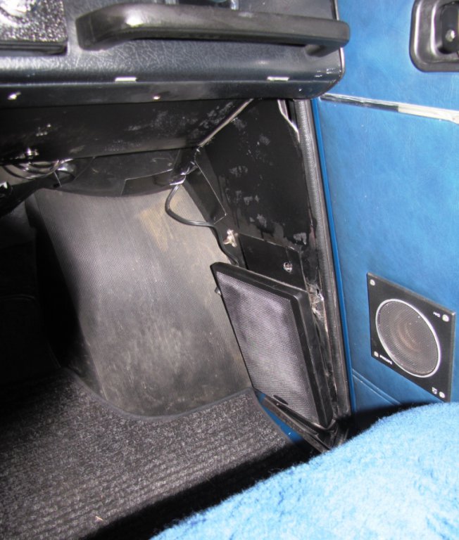

Da Du sicher nicht die Türverkleidungen perforieren willst, bietet sich für Boxen der Einbau in die (falls vorhandenen ) Ablageboxen
im Fußraum an.
Als Antennen lösung würde ich die Scheibenantenne favorisieren. Die erfordert auch keine Beschädigung der Karosserie.

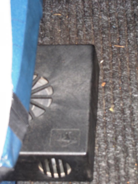

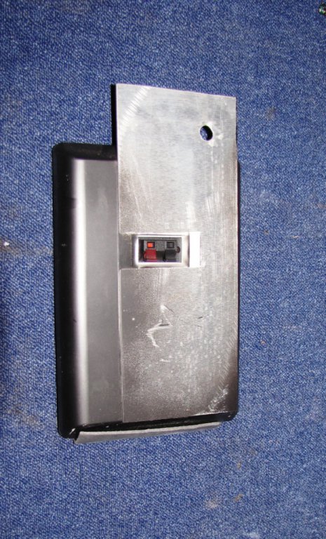

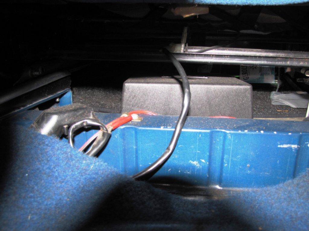

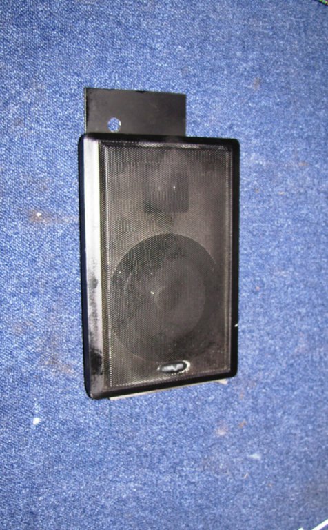

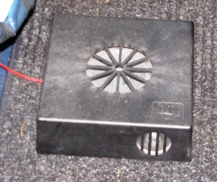

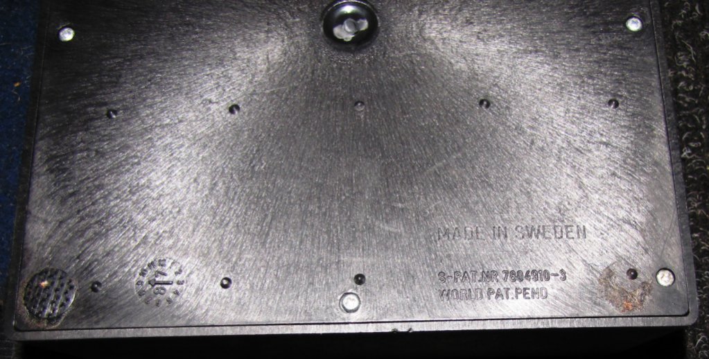

Ich habe die Tonator "Incredible Swedish Sound Boxes" unter die Vordersitze geworfen. Sind in Antr-Farbene Gehäuse eingebaute Lautsprecher 1 Tief-Mittelton und 2 Hochtöner pro Seite. Klingt sehr gut. Die bekommt man von Zeit zu Zeit nner Bucht oder bei Tradera. Ich mach am WE mal Fotos und reiche sie hier nach

@SAABOTÖR Scheibenantenne ist wohl am besten, man braucht nix bohren; Ablageboxen im Fußraum li. u. re. (oder meinst du die direkt unter dem Sitz zum Festklemmen) hat leider nur der V4 :-(

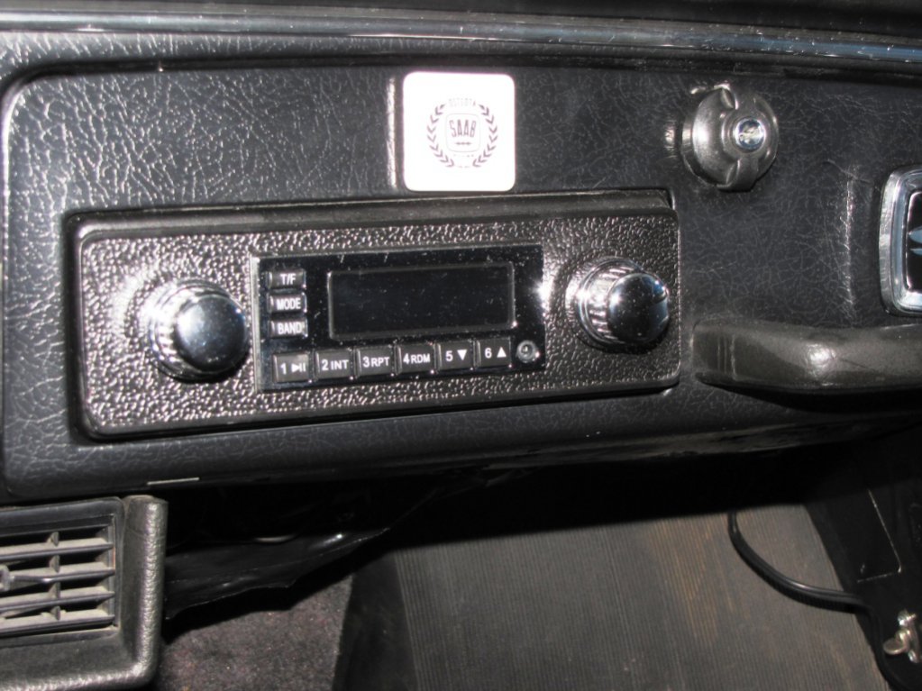

Im Handschuhfach gibts ja beim Zweitakter-96 extra eine Aussparung im Deckel, wo bekomme ich die Schiene oder den Schacht her, der das Radio an seinem Platz hält? Und DanSaab, wenn du mir ein Foto und Info eines entprechenden Radios zusenden könntest? Solange das funktioniert ist es mir lieber als ein neues im Antik-Look.

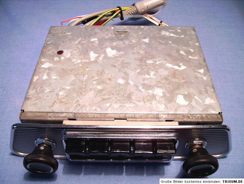

Hallo zusammen, noch tip zu einem alten neuen Radio. Bei Jakob-Elektronik.de gibt es alt aussehendes Radio mit allem was man an neuer Technik braucht....oder auch nicht..
gibt es auch hier.
http://www.voelkner.de/products/262374/Caliber-RCD-110-Classic-Chrom.html
Es ist ein spezielles Blech das in die Öffnung geschraubt wird und das Radio aufnimmt, Verschraubung unter dem Lautsprecher- und Sender Drehknopf, eine Abstützung nach hinten ist bei den alten und leichten Radios nicht nötig. Ich kann Dir meines ausleihen, dann kannst Du es nachbauen (lassen)
Es passen aber nur Radios nach der alten Norm, d.h. mit hervorstehender Verschraubung und Display in der Mitte:

Manche Leute haben die Blende der Radioöffnung des Handschuhfachdeckels aufgeschnitten,ein kurzes Radio paßt da rein.

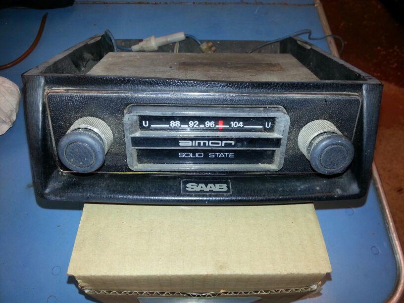

Ich habe die Original - Radiokonsole für die Fußraummitte verwendet, da ich das wesentlich praktischer fand, als mir das Handschufach zu verbauen.
Die Konsole war zwar aufgrund eines unsensiblen Ausbaus ziemlich lädiert aber mit etwas Kleber und großen Unterlegscheiben an den Befestigungsschrauben konnte ich das wieder kompensieren.
Eingebaut habe ich ein 70er Jahre Mono - Autoradio, das ich bei ebay geschossen habe. Kurz darauf habe ich noch so ein Exemplar beim Entrümpeln unsrerer Scheune gefunden.
Die Leistung hat mir zunächst vermeintlich nicht ausgereicht und ich habe dann noch so einen kleinen Verstärker in die Konsole gebastelt. Den habe ich aber nie entstört bekommen und ihn dann irgendwann rausgeschmissen.
Einen Lautsprecher habe ich in die Konsole eingebaut (ist natürlich klangmäßig Murks aber ich wollte vorn auch etwas Schallleistung haben). Zwecks Leistungsanpassung habe ich dann 3 Lautsprecher in die Heckablage eingebaut.

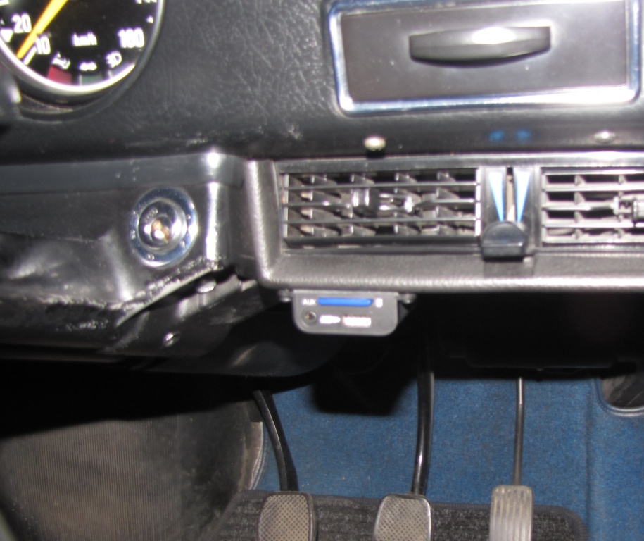

Die Stabantenne sitzt im Scheibenrahmen links und stammt noch vom Vorgänger.
Das einzige vielleicht nicht notwendige Feature am Radio ist ein Mp3 - Player Adapter, den ich über die DIN - Buchse angeschlossen habe. Da guckt jetzt halt ein Kabel raus, daß sich aber auch noch verstecken läßt.
