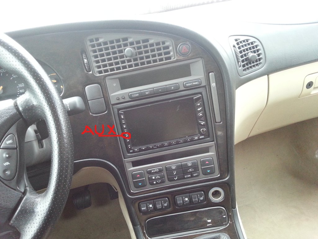

Hab neben den Bildschirm eine Aux Taste, finde aber den dazugehörigen Anschluss nicht.. Vllt. könnt ihr mir helfen?
Im Handschuhfach und Armlehne nichts gefunden, weiß echt nichtmehr wo es sonst sein sollte..

Werde wohl wahrscheinlich was umbauen müssen :(
[ATTACH]69161.vB[/ATTACH]
Die Bedienungsanleitung ist auf griechisch und mit den Bilder, kommt man auch nicht recht weiter (z. B. Bilder von anderen Modellen..)
Das kann doch nicht sein, ein Knopf für AUX und dann keinen Anschluss???

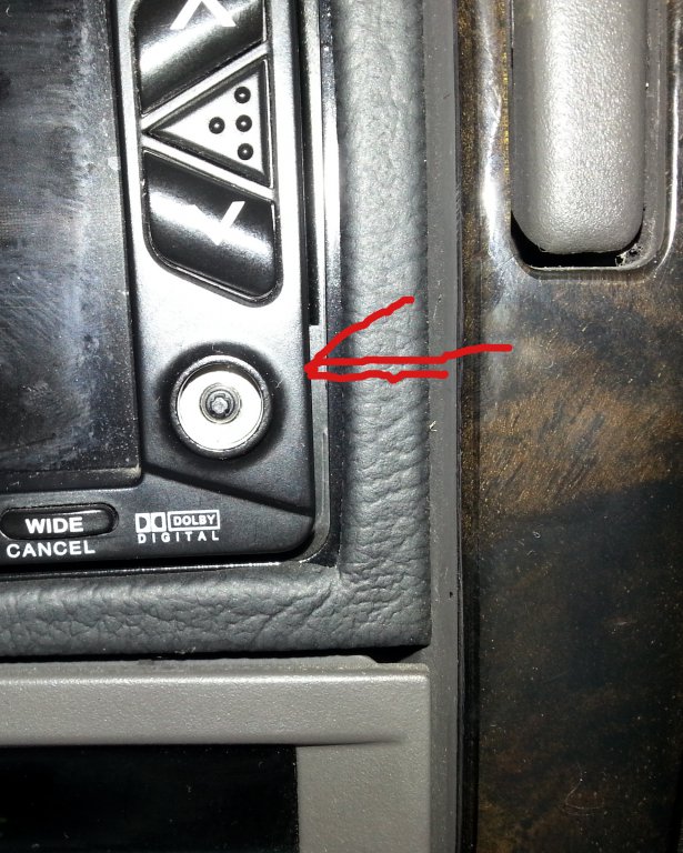

Und was ist rechts unten in der Ecke?
[ATTACH]69162.vB[/ATTACH]
Das hab ich ursprünglich auch gedacht ist aber ein kleines "Rädchen". wenn ich draufdrücke was relativ schwer geht, wechselt der Radio Sender?! o_O
Es ist mit einen sehr dünnen Blech "reingesteckt" ich denk beim gewaltsamen rausziehen bekomm ich das nichtmehr rein.. aber wird mir wohl nichts anderes übrig bleiben..
Oder sollte ich gleich einmal das ganze Navi ausbauen?
Ich denke ausbauen ist nicht verkehrt. Da kommen bestimmt massig anschlüsse zum vorschein von denen wir Original-Radio/Navi Nutzer nur träumen können :O . Welches Modell ist das?

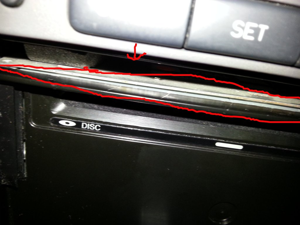

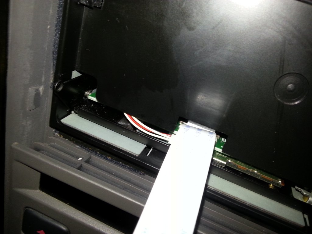

Also hab mal angefangen "rumzubasteln" leider hängts jetzt schon an einer Stelle und will es nicht rausreißen..
Nachdem ich das Navi abgenommen. Nun hängt die Halterung nurnoch oben. Ein bisschen Gewalt hab ich schon angewendet ich denke danach kommt reißen..
Ich kann das nicht raushebeln. (Man sieht schon Kratzer). Hat damit jemand Erfahrung oder eine Idee? Gibt es sowas nochmal zu kaufen, falls ich das beschädige?
[ATTACH=CONFIG]110143[/ATTACH]
Unten kann man es einfach rausdrücken sieht so aus:

der Subwoofer ist hinten im Kofferraum links oder rechts (müsste jetzt lügen-ich denke mal rechts) bei den Radkästen. Ist jedenfalls ein Gitter davor.
Radio kannst du jedes handelsübliche einbauen. Glaub mir.
Saab hat den Schacht ein wenig größer als Doppeldin gebaut. Daher hat dein Vorgänger das Radio auch mit Schaumstoff oben wie unten im Rahmen "verkeilt".
Ich nehme mal ganz stark an, dass der original Rahmen noch verbaut ist. Wenn möglich, musst du mal versuchen,seitlich zwischen Rahmen und Cockpit zu kommen und den Rahmen ein wenig in Richtung Radio zu drücken. Dabei das Radio gleichzeitig versuchen samt Einbaurahmen herauszuiehen. Idealerweise klemmst du ein Stückel Stoff/Papier zwischen den Hebel und dem Cockpit.um dieses nicht zu zerkratzen.
Der Rahmen ist hinten an der Cockpitwand nur in eine Nut gesteckt. Links und rechts verkeilt es sich mit dem Cockpit.
Das Radio ansich sollte nur in den Metallrahmen gesteckt sein und relativ einfach rausgehen- Es sein denn....die Kabel hängen irgendwo am Rahmen fest.
Ich hab mein Radio schon zig mal ausgebaut-ich bin bald verzweifelt an den blöden Kabeln. Ich musste das Radio jedes mal samt Rahmen ausbauen

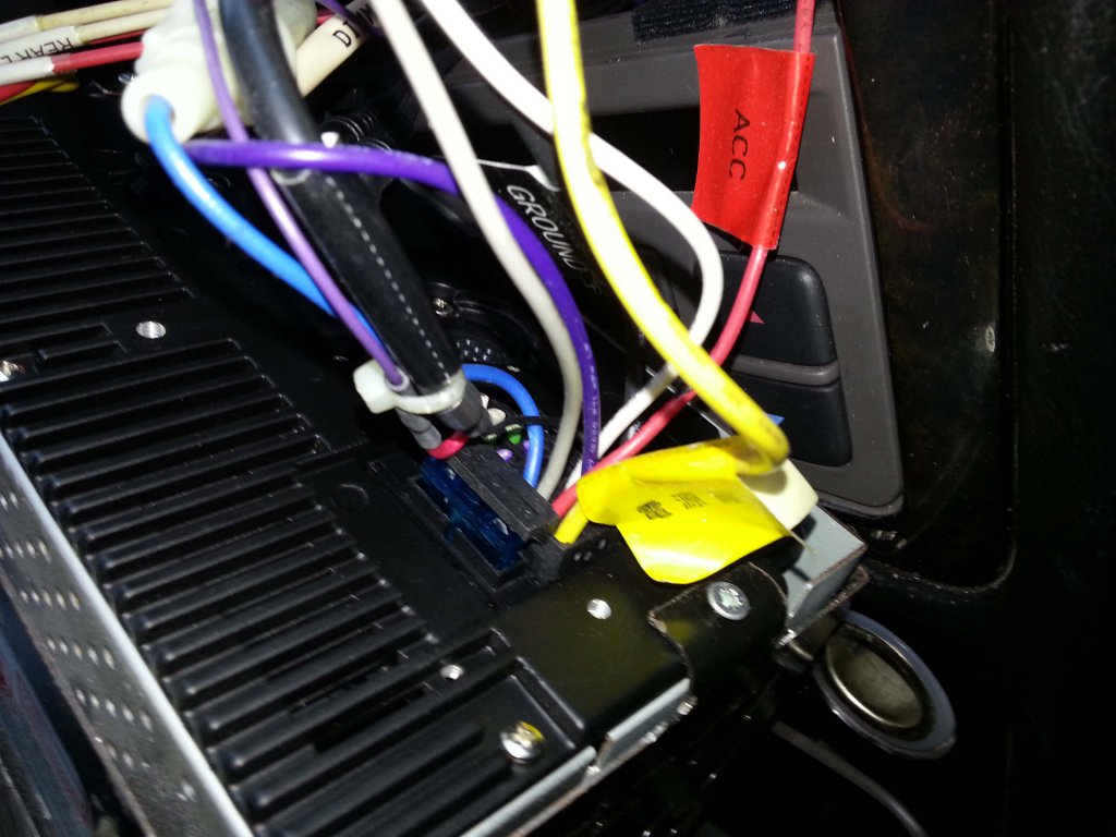

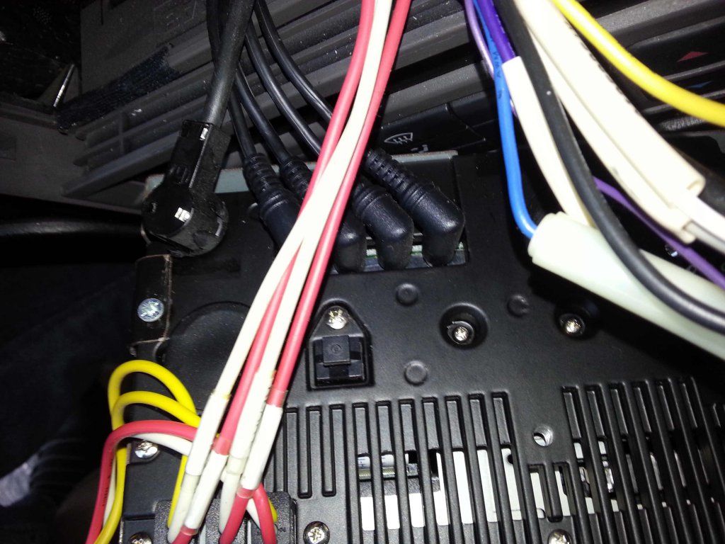

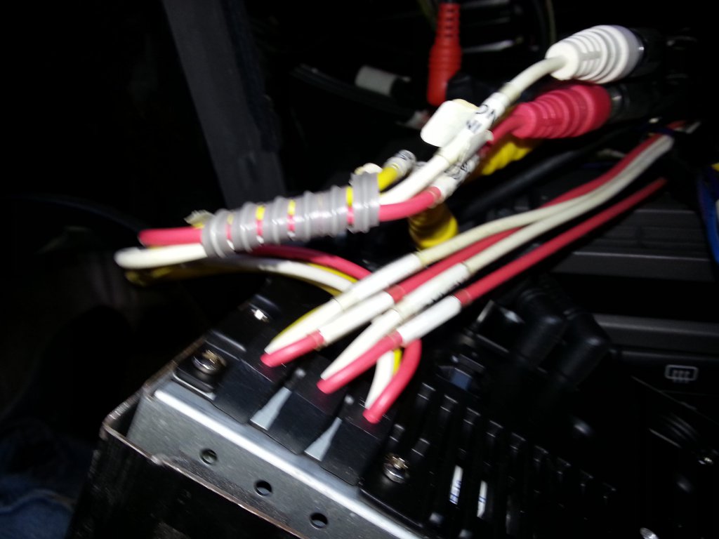

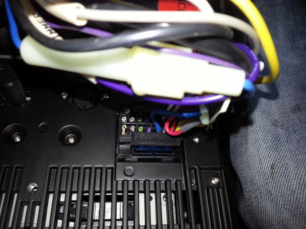

Hab ausgebaut, hier mal die ganzen Anschlüsse:
[ATTACH]69202.vB[/ATTACH][ATTACH]69203.vB[/ATTACH][ATTACH]69204.vB[/ATTACH][ATTACH]69205.vB[/ATTACH]

Bei den Anschlüssen kann man so richtig nichts erkennen. Hierzu müsste man sehen, wo die Verkabelung hinführt.
Ich nehme mal ganz stark an, dass du in dem (Geheim) Fach hinter den Rücksitzen die restliche Technik versteckt hast.
Original hattest du nämlich lediglich ein Bedientei im Cockpit verbaut und die eigentliche Technik versteckt sich eben in diesem Fach.
Ist aber auch in deinem Fall völlig Wurst, da ja die Kabel vorne schon anliegen.
Also: neues Radio kaufen und wie gehabt anschließen.
Musst eigentlich nur schauen, dass die ISO Stecker Verbindung zum neuen Radio von den Anschlüssen her passt.
So wie es aussieht, sind die oberen rot/ weiß/ gelben Anschlüße ein Audio Video in /aux Ansschluss. Entweder für die Monitore an den Kopfstützen oder auch als Eingang für die Rückfahrkamea- Unten die 4 schwarzen Sind für die Lautsprecher bzw gehen zum Verstärker. Ohne die genaue Bezeichnung auf den Kabeln kann man hier nur mutmaßen.
Du hast ja auf jedem Kabel einen Aufkleber mit solchen Bezeichnungen wie: rear left/rear right oder front left/right sowie Aux in/out usw. Der Rest an der Sicherung ist für Strom, Dimmer usw.
