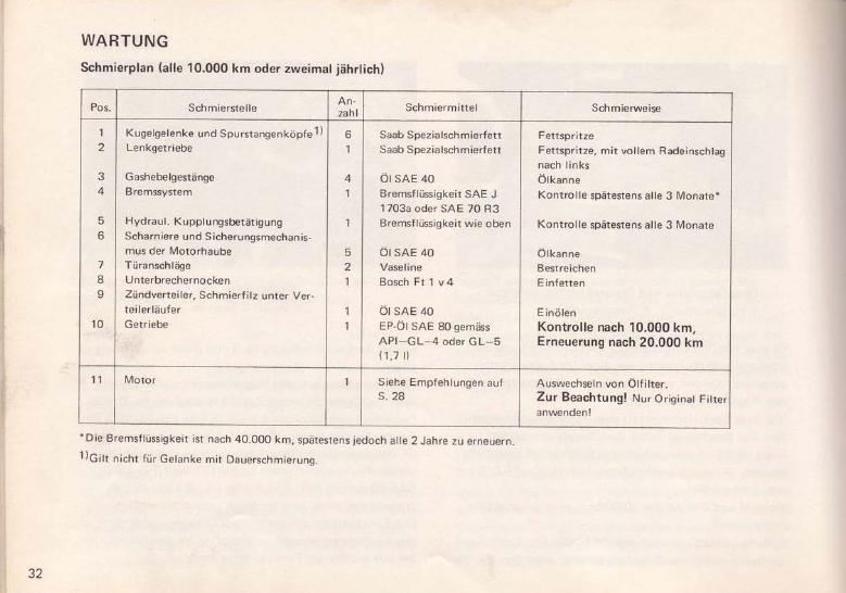

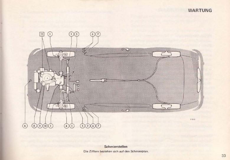

Abschmierplan (siehe oben), ist zwar Bj 1962 aber prinzipielkl gleich für Dein Auto
smörj2.pdf
smörj1.pdf
Wartungsplan - v4
Für die etwas neueren Modelle poste ich hier mal den entsprechenden Wartungsplan.
[ATTACH]69254.vB[/ATTACH][ATTACH]69255.vB[/ATTACH]
