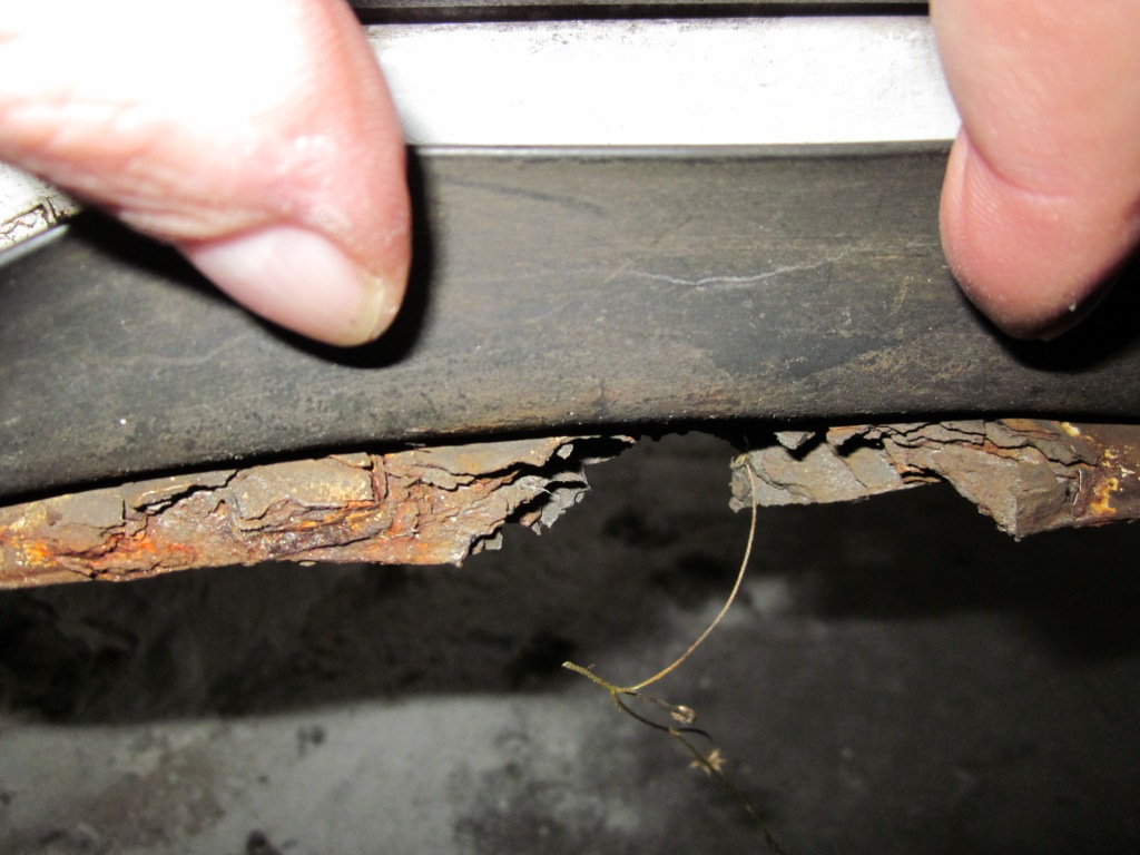

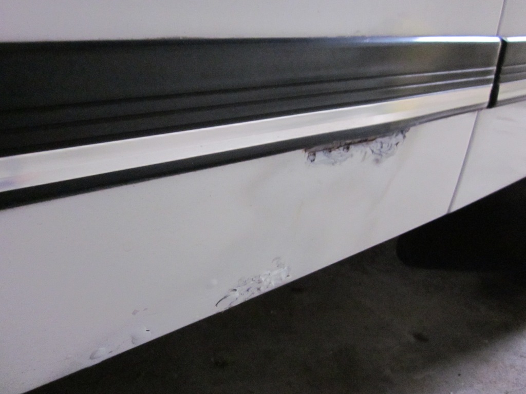

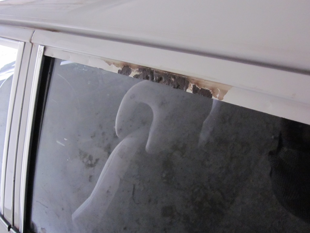

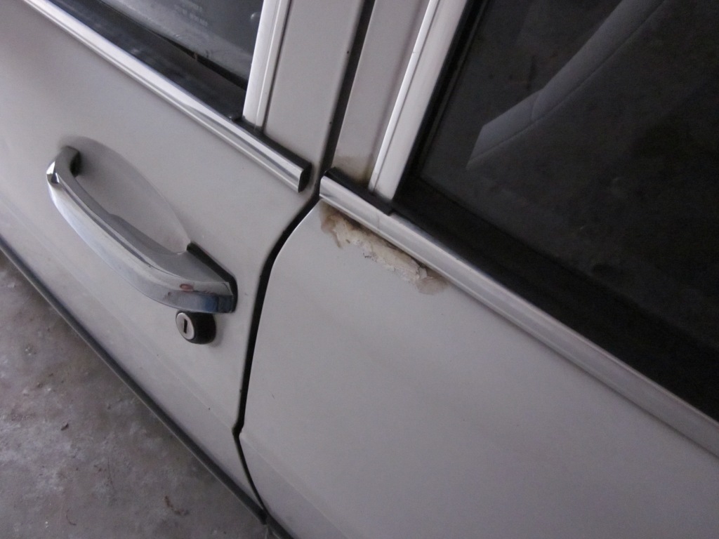

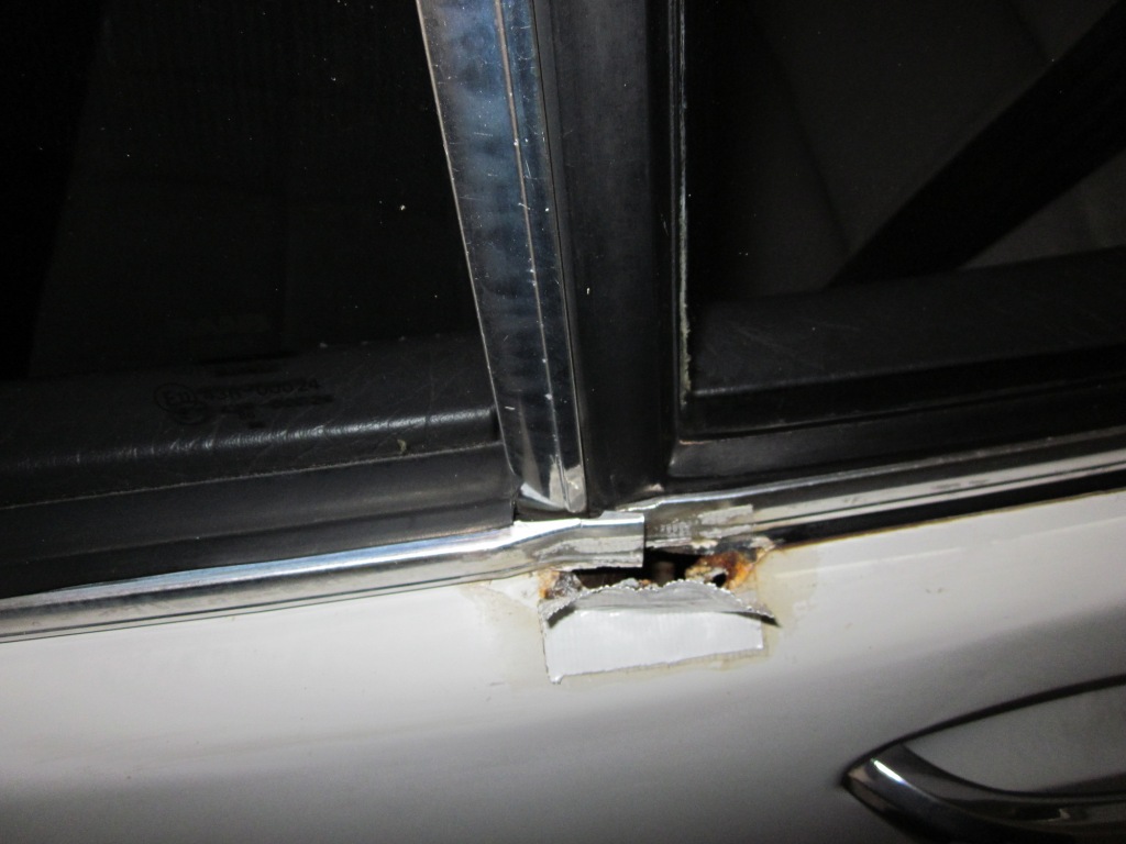

ich fürchte ich muss die Türen austauschen. [ATTACH]69373.vB[/ATTACH][ATTACH]69374.vB[/ATTACH][ATTACH]69375.vB[/ATTACH][ATTACH]69376.vB[/ATTACH][ATTACH]69377.vB[/ATTACH]Der Rost ist neben einer kleinen Stelle im Kofferaum ( nix Weltbewegendes ), einer Roststelle am Tankdeckel und am Schiebedach nur an den Türen, und dafür dort aber auch richtig. Der Wagen hat im September zwei Jahre TüV bekommen und läuft sonst auch sehr sauber. Gut der Motor ölt ein wenig, aber welcher 8V macht das nicht ?
