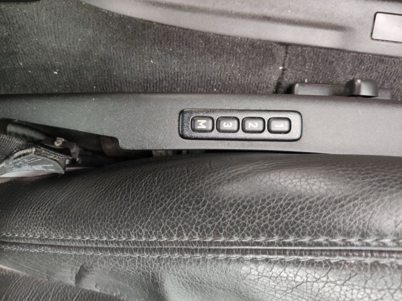

Seit etwas über einem Jahr haben wir nun unseren 9-5 SC und wie früher, schaue ich täglich in die üblichen Portale und da sehe ich immer mal wieder 9-5’er mit gebrochenen Verkleidungen des Fahrersitzes, an der sich die Tasten der Memory Sitze befinden. Bei unserem SC ist zum Glück noch alles Takko. Das soll auch so bleiben und damit das nicht passiert,
Beispiel aus dem www.
wollte ich euch mal fragen, was man machen kann, damit diese seitliche Verkleidung nicht abbricht. Kann man das verstärken oder unterfüttern oder sonst was? Mich würde das total ärgern.

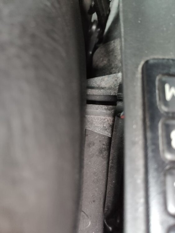

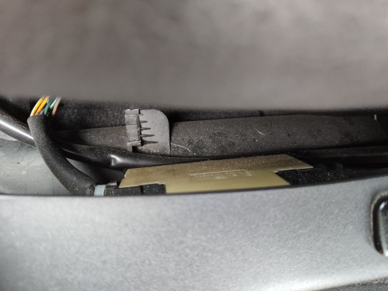

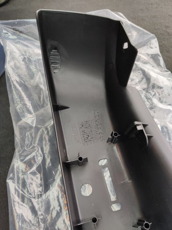

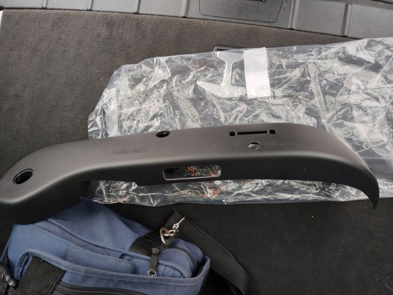

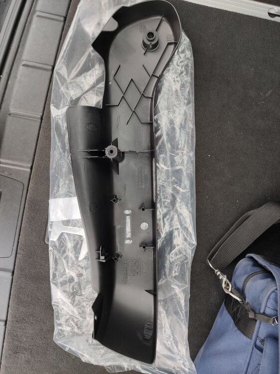

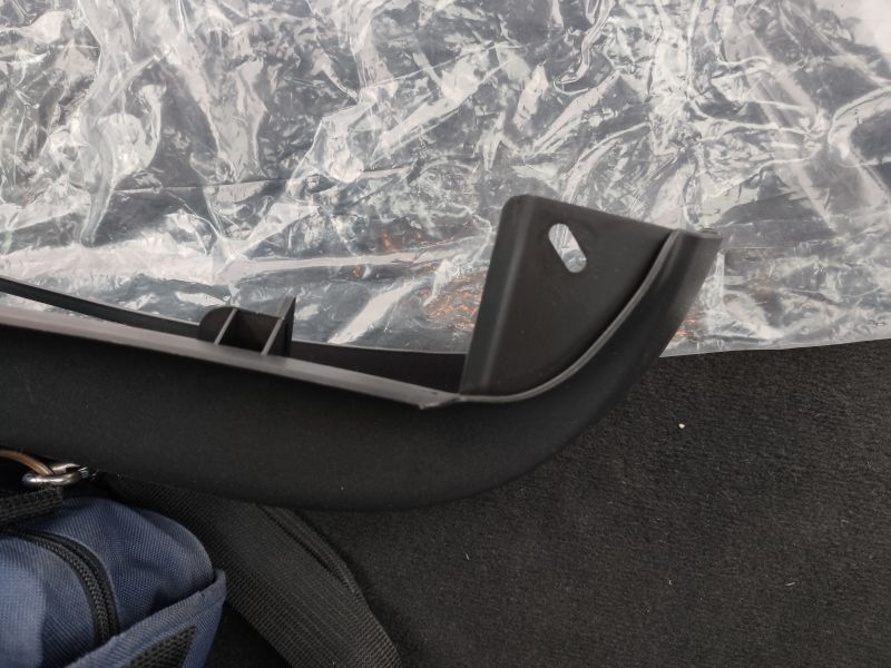

... hat jemand zufällig einen E-Sitz „liegen“ den er mal von unten/innen fotografieren würde, damit ich mal schauen kann, wie das eben von unten/innen aussieht und befestigt ist?
So etwas in der Art hatte ich schon befürchtet, dass meine kleine angehende Coronaplauze hier gleich angesprochen wird. :biggrin:
Ich habe "zufällig" diese Verkleidung im Kofferraum als Neuteil liegen. Wenn Du möchtest, mache ich mal Fotos.
Nein, das Teil war schon defekt als ich das Fahrzeug übernommen habe :biggrin:
Gruß Carsten
Gruß Carsten
Ja, das wäre klasse. Interessiert mich wie das von hinten/innen aussieht. An ein Neu-, Ersatzteil hatte ich auch schon gedacht.
Sorry, dass ich mich erst heute melde
Hier die Bilder, - wenn noch Fragen dazu sind, einfach melden!1610976009986klein.thumb.jpg.961769f6c3aff7110c2be87f46582e1a.jpg 1610976009994klein.jpg.9139d67ea118626e1c0acc927274d929.jpg
