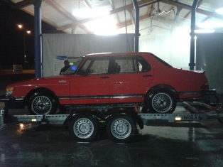

Ich muss euch berichten - ich habe meinen Traumsaab erworben:
Ein 1983er 900 Vollturbo 8V Sedan ohne Kat :smile::redface:[ATTACH]69893.vB[/ATTACH]

Mann, ist der schick! Wo hast Du den denn ausgegraben?
Hast Du noch mehr Bilder? *sa(a)bber*

Ausgegraben hab ich den guten ... Tja, bleibt geheim ;) Nein er schlummerte Jahrelang unter Heu :)
Zumindest steht er jetzt in einer beheizten Einzelgarage und wartet darauf wieder Neuzustand zu erreichen :)

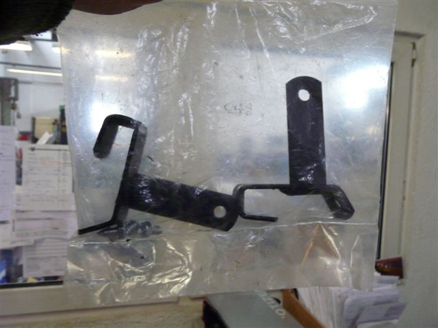

Simons hat eine Sportauspuffanlage für turbo ohne kat im Angebot, ob z.Z. lieferbar weiss ich nicht. Auspuff wurde von Mj83 (Quertopf) auf Mj 84 (schräger Schalldämpfer) geändert. Turbo 16 und Turbo8 sind identisch. Bei Modellen bis 83 ist die Nachrüstung auf schrägen Schalldämpfer leicht möglich, der Bauraum ist vorhanden, lediglich die Halter sind nachträglich anzubringen( waren früher im Simons-Sport - Montagesatz enthalten, sollte sich das geändert haben kann ich aushelfen). Auch die Montage des Halbsatzes ist möglich, der originale Vorschalldämpfer wird beibehalten und der Halbsatz mittels einer mitgelieferten Hülse (60 auf 63,5 )montiert. Die Qualität der Anlagen lässt in letzter Zeit etwas zu wünschen übrig.

ersetzt durch besseres Angebot in #11
da schließe ich mich an :smile:
HFT, Scotty: schickt mir eure Adresse per PN da gibt's dann eine schöne Flasche lokalen Bieres ;) Vielen Dank!
Zur AGA: Diese passt also mit Halter umschweissen? HFT ich Brauch einen Satz passender Halter bitte!
@all:Bilder gibt's demnächst in einer ausführlichen Fahrzeugdokumentation!Muss ja noch meinen 9000 Aero und den 2.3T CD Griffin vorstellen ;)

ich melde mich wegen den Haltern!
