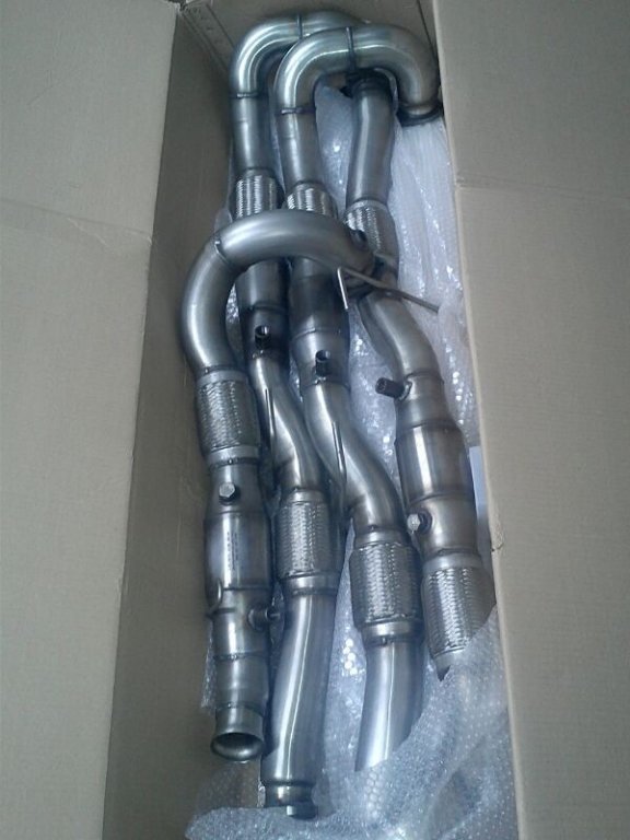

Die Downpipe ist endlich angekommen [ATTACH]70747.vB[/ATTACH]
