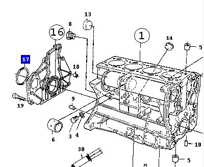

Hallo zusammen,
wer hat schon mal den besagten Simmerring gewechselt und kann mir sagen, wie das geht? :confused:
Lt. WIS benötigt man ein Spezialwerkzeug, das ich nirgends finde.
Geht es auch ohne?
[ATTACH]70026.vB[/ATTACH]
Danke für eure Hilfe :smile:

Ohne Spezialwerkzeug.......nimmt man den hinteren Motordeckel ab und wechselt den Simmering auf der Werkbank.
Die Simmeringe haben in letzter Zeit Qualitätsprobleme (Original und entspechende Nachbauten der üblichen Verdächtigen) - Elring ist bisher unauffällig.
hinten = Getriebeseite?
Jepp, steht im Betreff ;)
extra für Dich wurde an #1 ein Bildchen eingestellt
