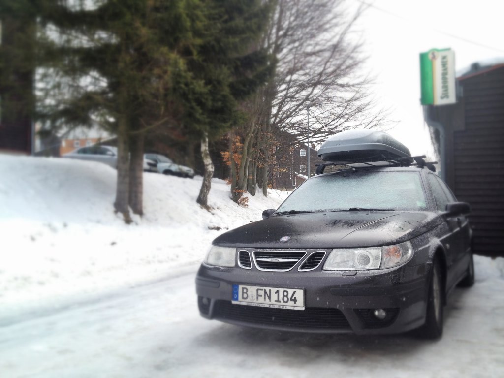

Erstes mal mit dem Aero in den Bergen gewesen!
Wow! Leider mit Dachbox... (max 135 km/h)
