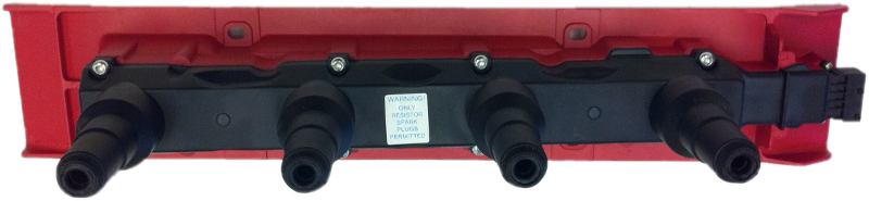

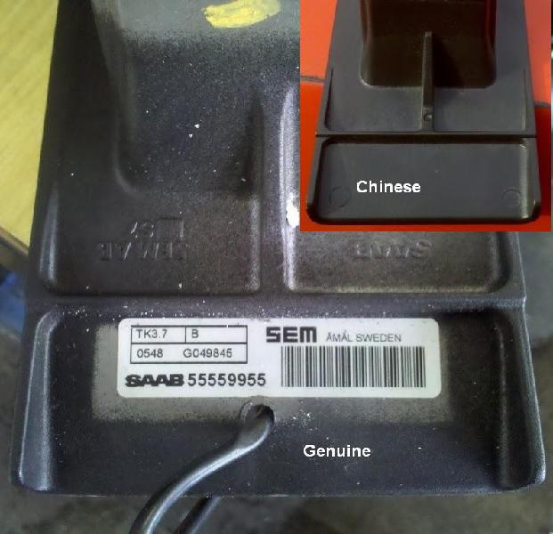

Beispiel (hier schwarze T7-DI, gleiche Gefahr) von einem Austria-Kollegen (Danke):
Nachtrag:
Dto. Hier noch Bild 2 einer roten Fälschung mit Warnetikett,
aber weder Saab/SEM im Guß oder Etikett.
Außerdem ist die Rückseite des Aludeckels (in dem die Elektronik vergossen ist) auch auf der Rückseite rundum bis zum Kunststoffteil rot lackiert, beim Original nicht !
