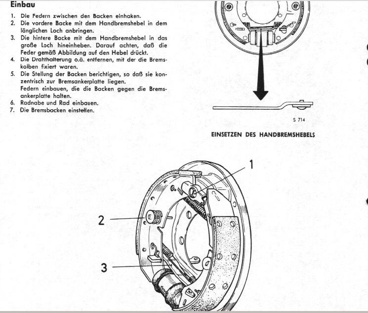

März 19, 201312 j @erik: Du meinst die Schrauben die auf Bild 3 zu erahnen sind, richtig? Richtig..... Die am Hebel l+r sitzenden Einstellmuttern lösen. evtl etwas Caramba und mit eine Zange gegenhalten. Ganz lockern, dann Grundeinstellung an den Exentern an der Bremstrommel, danach Endeinstellung am Handbremshebel. Bremse sollte ab dem 4ten Zahn blockieren. Gruß->
März 19, 201312 j @erik: Du meinst die Schrauben die auf Bild 3 zu erahnen sind, richtig? Genau. Man sieht auf dem Bild, daß die bis zum Anschlag rein gedreht sind. Das ist erfahrungsgemäß zu viel des Guten. Wie SAABOTÖR schon sagt, Grundeinstellung hinten an den Bremstrommeln. Erst dann die Seile spannen. Gruß, Erik
März 19, 201312 j Autor Danke für den Tipp, mich würde interessieren wie man die Schrauben bis zum endanschlag da reindrehen kann. War ne unmögliche fummelei die wieder loszukriegen, und siehe da ich kann 5 Zähne ziehen. Jetzt muß ich nur noch sehen was ich mit dem Vierkant fummeln kann, sowas habe ich nicht in meiner Werkstatt zumindest wüßte ich es nicht. Ordnung ist nicht meine Stärke.

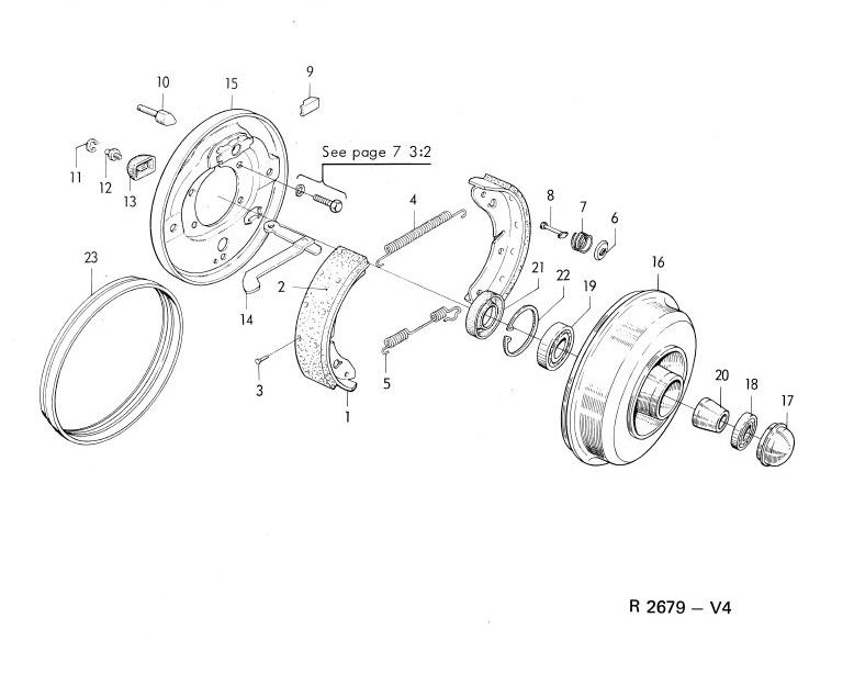

März 19, 201312 j Nachsatz........ Die bis zum Anschlag eingedreehten Einstellmuttern am Handbremshebel können auf gealterte ( überdehnte ) Seile oder aber auf verschlissene Betätigungshebel # 14 in Bild >1< hindeuten. Oftmals lohnt es die Trommeln abzunehmen, da die Exenter gerne festgegammelt sind. Bei der Gelegenheit läßt sich das System reinigen und inspizieren. Exenter und Stellkeile habe ich mit Kupferpaste wieder eingesetzt, das beugt dem Rott etwas vor. http://www.saab-cars.de/attachments/95-96-sonett/113044-viele-kleinigkeiten-ergeben-eine-menge-v-bremse-1.jpeg http://www.saab-cars.de/attachments/95-96-sonett/113045-viele-kleinigkeiten-ergeben-eine-menge-v4-bremse-2.jpeg Gruß->
