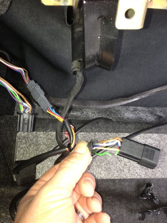

Also Stecker im Kofferaum links unter dem äußeren Verdecksack getrennt .
Dann Zugang gesucht um Spannung anzulegen . Da ich keine passenden Stecker fand entschied Ich mich für eine Steck-Einspeisung von hinten am Steckergehäuse , dazu wickelte Ich das Isolierband ab welches da rum gewickelt war .
Da sahen meine Augen einen kleinen einsamen grünen draht .
Der Draht sah aus als wäre er 3mm nach Steckergehäuse mit dem Seitenschneider fachmännisch getrennt worden ..... verstehe Ich nicht .... Ich habe sicher keinen Menschen mit Seitenschneider im Verdecksack transportiert.
[ATTACH]70220.vB[/ATTACH]
Drähte notdürftig zusammengesteckt -Probeöffnung ..... geht :)
.... weiß jemand was der Grüne Draht da macht ?
.... Weiß jemand wer mir den durchgezwickt hat ?
werde die Tage mal richtig flicken und weiter Testen ... aber Ich denk das war's .
Also gerade noch mal versucht ..... funktioniert noch ... zwar etwas hakelich aber ging .

Also, wenn ich mir weiß und braun so ansehe, hat das Kabel unmittelbar vor dem Stecker einen argen Knick gehabt - würde mich nicht wundern, wenn das Männchen in deinem Kofferraum die Ader nicht durchgekniffen, sondern abgebrochen hätte. :tongue:
Nein, im Ernst - das scheint das Ergebnis von PSI 04/07 0753 zu sein.
Bei deinem frühen Baujahr gab es in der Folgezeit eine ganze Reihe von Modifikationen, zu denen u.a. auch die Entfernung des rechten Mikroschalters für die Verriegelung des 5. Spriegels gehörte, um Fehlmeldungen des Systems zu vermeiden (betroffene Fahrzeuge bis VIN S7013088).
Dabei wurde auch die Verkabelung geändert an dem 6-poligen Steckverbinder H10-15 im Bereich der linken Verdeckdeckelschwinge, von der das grüne Kabel mitbetroffen war. Es sollte zusammen mit dem gelb-weißen Kabel an Pin10 des fahrzeugseitigen Steckers neu angeschlossen werden.
War wohl etwas knapp und auf Zug - deshalb wohl die Knicke in den anderen Kabeln und schließlich die abgerissene/rausgezogene Ader?
Details dazu im Standardwerk ab Seite 46 des .pdf:
