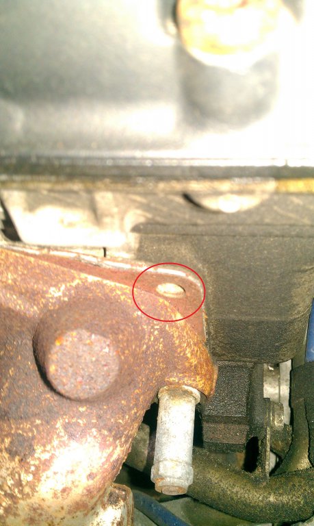

1. gehört hier eine Schraube hin (Krümmer rechts)?
[ATTACH]70264.vB[/ATTACH]

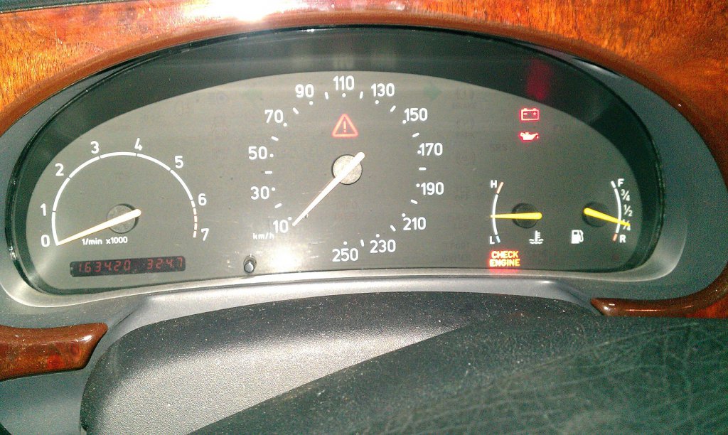

2. Wenn ich die Zündung anmache, leuchten alle Kontrolllampen, nach 3 Sekunden alle aus, außer:
- Warndreieck
- Öl
- Batterie
- CheckEngine
Nach weiteren 5 Sekunden, ertönt einmal das "KlingKlong" vom SID, im Display steht aber nichts
Nachdem Starten geht alles aus, hat das was zu bedeuten?
[ATTACH]70265.vB[/ATTACH]

Es fehlt jedenfalls an dieser Stelle kein Bolzen (da ist ja auch kein Krümmer)
Ok, aber dahinter ist ein Gewinde...
Zum Dingdong: bist du denn schon angeschnallt?
War noch nicht angeschnallt, dachte nicht dass mein 900II schon sowas kann.

Das mit den Kontrollanzeigen ist normal - das Dinggong erinnert dich nur, dass der Motor noch nicht an ist...! :biggrin:
HeHe, weil der auch so leise ist :biggrin:
Na sagen wir mal umgekehrt, nämlich dass du die Zündung angemacht hast und dann die Maschine nicht gestartet hast. Also Strom verbraucht wird aber keiner erzeugt wird.
Dafür gibts doch aber das Batteriesymbol (Achtung Batterie wird nicht geladen).
Zumindest bei meinem hört man das aber nicht :tongue:
Klar kann man darüber diskutieren, ob das nötig ist. Aber setzt dich mal in ein modernes Auto. Nicht angeschnallt? Dauerpiepen. Motor aus und eine Tür offen? Dauergepiepse. :mad:

Um zum Ausgangsposting zurück zu kommen: Wenn nach dem Starten alles aus ist, so ist gut. Vor dem Starten muss alles einmal aufleuchten, nennt sich Leuchtenkontrolle. Zumindest beim Turbo mit T5 Trionic zeigt die CE bei laufendem Motor akute Fehler an, bei stehendem Motor aber Zündung ein gibt sie Blinkcodes für gespeicherte Fehler, egal ob akut oder alt. Zum Sauger kann ich nicht so viel sagen.
