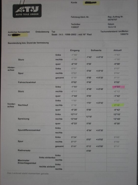

aber hier jetzt das Messprotokoll
[ATTACH]70282.vB[/ATTACH]
scannen hat nicht geklappt, da musste ich erst die alte Digi-Cam ausbuddeln.

PS.: nicht motzen, ich war bei Firma Unger!!! Deren Messstand ist schon Klasse... ich habe zugesehen, das System ist echt idiotensicher. Da bekommt selbst meine Großmutter 'ne Achsvermessung hin. Das System sagt dem Mechaniker was, wo und vor allem in welche Richtung er schrauben muss.
Ich weiß nicht wieviel Luft da in der Verschraubung is, aber ich würde sagen Fahrschemel auf Anschlag nach links montiert. Vielleicht mal die Schrauben löse, nach rechts drücken und wieder festschrauben
Zumal das was auf der einen Seite fehlt auf der anderen zu viel ist. Und steh ich jetzt auf der Leitung? 1°51' + 0°42' ist doch 2°33'. Wichtiger ist doch, das sich links und rechts nicht wesentlich unterscheiden.
Nach schlechten Erfahrungen: Wurden die Felgen auf Taumeln geprüft bei der Messung? Also Messaufnehmer auf Rad und dann das Rad angehoben gedreht? Oder gibt es da inzwischen einen Trick zu verhindern, dass eine taumelnde Felge die Messung beeinflusst?
Flemming
genau. Die Werte sagen, daß das linke Rad zu schief steht (- 1°54') und das rechte zu gerade (-0°12'). Beide sollten aber annähernd gleich in dem Bereich von 0°00' bis 0°96' (+- 0°48') sein.

So würde ich es nicht lassen......... und 0°96´ nennt man gewöhnlich 1°36´
Flemming
zitat hundeminum:'' nicht rechts sondern links, also an der nicht verunfallten Achshälfte war der Sturz aus der Toleranz.''
@ flemming: damit du nicht weiter auf der leitung stehst! beruht meine aussage aufgrund der worte vom TE
dein nachsatz aber auf dem, bis zu dem zeitpunkt noch, nicht zu erkennenden protokoll.
Öhm, ich hatte mich nur auf das Messprotokoll und die Aussage zum Nachlauf bzw. die gelbe Markierung bezogen. Der Wert ist noch OK, aber die Differenz zwischen links und rechts nicht. Rechnen mit Grad, Minuten und Sekunden halt.

ich würde zuerst zu neuen querlenkern raten, scheinbar war der rechte anstoß so erheblich das 1cm versatz im hilfsrahmen entstand, querlenker aus alu eventuell gestaucht, verformt,haarris, zumindest was den nachlauf rechtsseitig anbelangt.
links reicht vielleicht ein def domlager aus, um den wert zu erzielen ?
lacht, dann steh ich eben auf der leitung ich glaubte du hast es auf #5 bezogen und dort meinte ich den sturz.

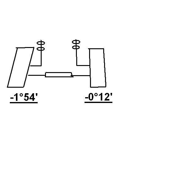

eine kleine Skizze mit übertriebener Darstellung
[ATTACH]70291.vB[/ATTACH]
schon klar, knuts, nur gibt es zu viele Beteiligte. Fderbein, 4 Querlenker samt Buchsen, ggf. Domlager, Hilfsrahmen, die Karosse und dann noch die Messanlage.
dann war doch nach #3 alles gesagt!!:smile:
