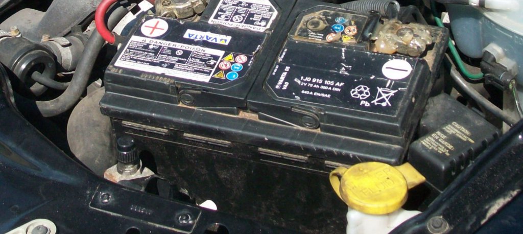

Was ist in diesem Motorraum anders als gewohnt. ''ausser dreck u einer abgeklemmten batterie''
Es ist aus einem 900II Turbo bj 97 und gemeint ist:
''die Zuordnung der Bauteile''
http://www.saab-cars.de/attachments/900-ii-9-3-i/113060-bilderraetzel-100_0711.jpg
weitere Bildausschnitte folgen, wenn interesse besteht!

schmunzel: weiteren Bildausschnitt? oder Tipp: eure Batterie steht bestimmt nicht in diesem winkel zur Hauptsicherung!

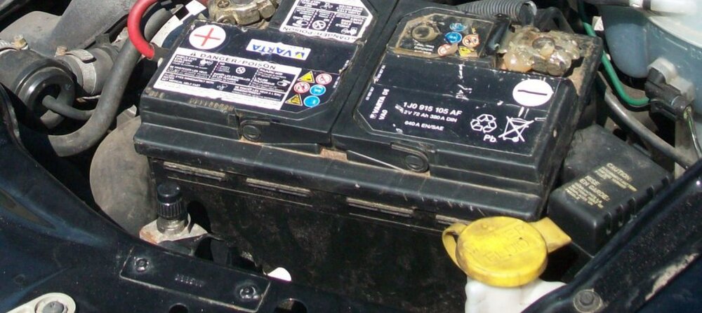

Technik denke ich....okay ein weiteres bild.......
http://www.saab-cars.de/attachments/900-ii-9-3-i/113063-bilderraetzel-3711.jpg
genau hinschauen ;-)
Blasenkatheter?
[ATTACH]70345.vB[/ATTACH]
Gruß nach Ratseburg->
Ich sach: Da ist was falschrum

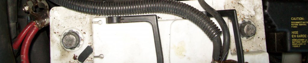

eines noch, dann sollten die spezis wach werden!
http://www.saab-cars.de/attachments/900-ii-9-3-i/113069-bilderraetzel-00711.jpg

....... = Standheizung???
nein, es dreht sich um ein orig bauteil, was die zuordnung/aussehen der bauteile verändert.
das die Batteriegrundplatte in zwei stellungen verschraubbar ist wisst ihr sicherlich!
dafür gab es drei Gründe
1. umbau auf größere batterie grundplatte schräg, so wurde meist der 6zyl ausgeliefert
2. ebenfals schrägstellung der batterie bei autos mit voller hütte, serie beim 9-3
3. bei diesen modell gerade stellung wegen platzmangel.....orig.

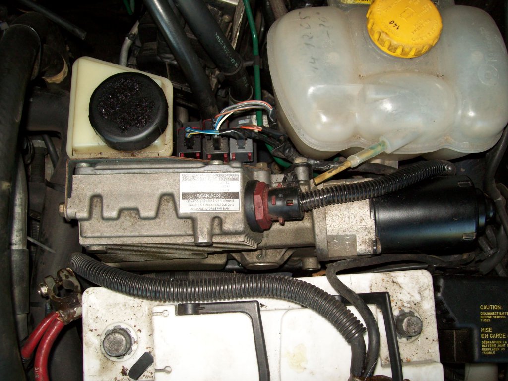

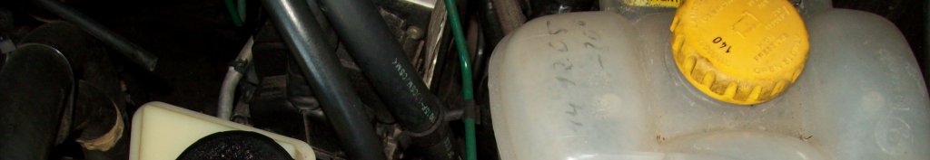

eingeschlafen? okay ein tip noch......#15 links der Behälter, ist nicht der, von der Bremsflüssigkeit
- - - Aktualisiert - - -
okay.....ist zu kalt draussen um vergleichen oder auffrischen zu können, so würde es normal aussehen
[ATTACH]70347.vB[/ATTACH]
bin ich ein Spielverderber wenn ich das Wort SENTRONIC hier hinschreibe??
Grüße aus dem Hamburger Umland
hundemumin
nicht wirklich, aber die schlußfolgerung bitte, das hast du nur erraten......;-) aber nicht erkannt!.....oder?...sensonic

Der Tip (Behälter ist nicht der Bremsflüssigkeitsbehälter) war heiß
Die Aufforderung "jetzt müssen die Spezies wach werden" deutet auf etwas besonderes hin
Die Anordnung der Batterie und der Hinweis auf den Platzbedarf...
Also: was braucht 1) Platz und ist 2) Serie und selten und hat 3) einen zweiten Flüssigkeitsbehälter und ist keine Standheizung....
da bleibt dan nur noch die geratene Sentronic!!
Wenn es denn so ist, darf auch das Lösungsbild gepostet werden

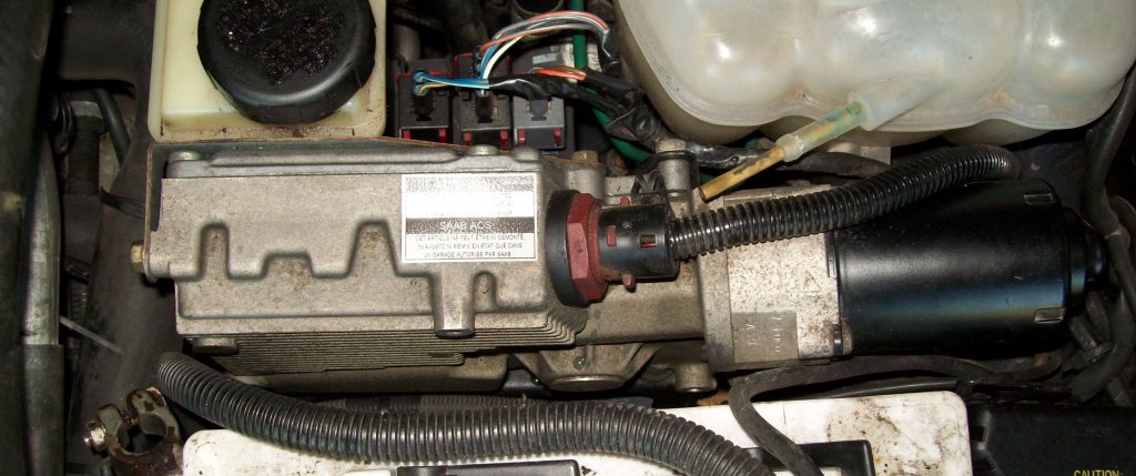

SENSONIC............ohne T
noch genauer Stellmotor
http://www.saab-cars.de/attachments/900-ii-9-3-i/113074-bilderraetzel-100_0711.jpghttp://www.saab-cars.de/attachments/900-ii-9-3-i/113075-bilderraetzel-100_3124.jpg

Hab mich schon gewundert über den Behälter. Sah fast aus wie der Behälter der Bremsflüssigkeit, dann wäre der Ausgleichsbehälter aber arg verschoben gewesen. :smile:
Juhu. Ich glaube du hattest schonmal Fotos des Sensonic stellmotors gepostet, allerdings nicht in der detailansicht.
Man ist das ein Klotz.:biggrin:
SAAB muss da ordentlich Kapital in diese Geschichte versenkt haben...
Bestimmt toll........solang es nicht defekt ist. Wie war das noch, die Kupplung lässt sich auch weiterhin noch bedienen falls der Stellmotor ausfällt? So verschwindend gering wie es die aufm Markt gibt, werd ichs wohl nicht erleben.

Wie wird die Kupplung betätigt? Stangen - Seilzug - Hydraulik??
Ich deute den Behälter als Ölbehälter der Kupplungshydraulik.
Bitte um Korrektur wenn Falsch.
