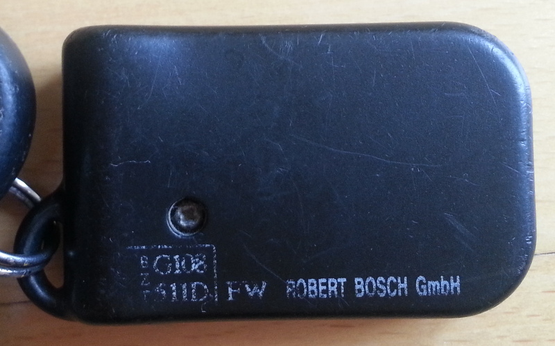

Ich hatte meine Anfrage schon versehentlich im 9000er Forum gestartet, aber nun an richtiger Stelle: Ich habe bei meinem Alltags-Saab auch eine FB drin, aber nur einen Handsender:
http://www.saab-cars.de/attachments/900-ii-9-3-i/113206-fernbedienung-anlernen-nicht-moeglich-2013-03-21-10.37.15.jpghttp://www.saab-cars.de/attachments/900-ii-9-3-i/113207-fernbedienung-anlernen-nicht-moeglich-2013-03-21-10.37.31.jpg
Dem Aufdruck nach eine FB von Bosch. Nun startet der Wagen ohne Betätigung des Handsenders ja nicht (dann blinkt es nur auf dem Armaturenbrett). Daher würde ich mich wohler fühlen, wenn ich einen zweiten Handsender hätte falls der eine mal kaputt geht. Kann ich da einen anderen anlernen (und wenn ja, wie?) oder muss ich auch die ganze Einheit austauschen gegen ein Teil wie im vorangegangenen Post beschrieben?
EDIT: Habe gerade mal bei einer Saab-Werkstatt tel. angefragt, die sagten, es handele sich wohl um eine nachträglich eingebaute Zubehör-FB die irgendwer nachträglich mit dem Steuergerät verbunden habe, da die originalen alle 2 Tasten hätten. Da müsse man die FB ausbauen und aus dem Steuergerät ausprogrammieren mit dem Tech2 - kann man das zur Not auch noch machen wenn der Handsender defekt ist? Dann würde ich mir überlegen so lange zu warten, falls ich nicht doch noch einen zweiten Handsender auftreibe.
Nach etwas Internetrecherche würde ich vermuten, dass es sich bei den Fernsteuerungen um die Bosch RK 112 handelt, die auch bei Ford verbaut wurden - weiß jemand näheres?
EDIT: Wenn die Vermutung stimmt, weiß zufällig jemand, ob sich das hier beschriebene Verfahren http://www.probewiki.de/WFS_brücken auf den Saab übertragen lässt?
Nö, hier ist auch nicht die richtige Stelle. Das ist eine Nachrüstfernbedienung von Bosch. Die verhält sich ganz anders als die originale von Saab die mit den Steuergeräten verknüpft ist.
Kann ich nachvollziehen, jedoch
kann man diese Dinger einfach ausbauen da sie eben nicht am Motorsteuergerät per Bus hängen.
Wenn die wirklich mit dem Steuergerät verbunden wäre so wie die von Saab (was ich mir aber nicht vorstellen kann) dann nicht.
Keine Ahung. Man müsste wissen wie die im Saab verbaut wurde. Also erst mal den Empfänger suchen, meist wohl Fahrerseite A-Säule / hinter Kniebrett. Also mal unten die Verkleidung abmachen. Mit Glück unterbrechen die nur (wie viele dieser Nachrüst-WFSen) die Stromversorgung zur Benzinpumpe, Anlasser und ggf. zum Steuergerät der Einspritzung. Dann reicht es diese Stellen wieder zu brücken/fest zu verbinden.
