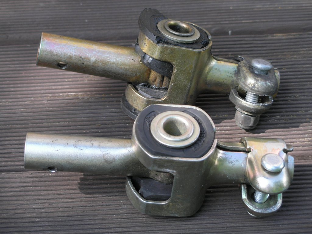

Sieht dein Gelenk so aus wie die beiden unten? Würde mich eigentlich wundern, dachte, daß die erst ab 97 drinn sind.
keine Ahnung. Wurde mir nur so erklärt.
Die neueren Gelenke sind glaub ich ab 94 verbaut worden - mein Mj96 hat jedefalls auch schon das neuere System. Beim Kupplungstausch muß das Gelenk getrennt werden - normalerweise getriebeseitig indem der Kegelstift ausgebaut wird. Dadurch bleibt die einstellung erhalten - vielleicht wurde in deinem Fall ja Gestängeseitig getrennt, da der Kegelstift durchaus fummelig ist. Ev. ist bei deinem Wagen die Klemmung locker, und hat sich vestellt..
