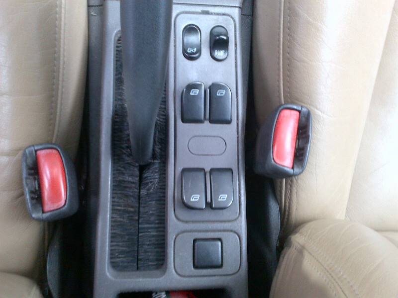

Danke fuer die Antworten, aber nein den Unlock Schalter habe ich nicht. Ich habe dort einen Schlater um alle Fenster auf einmal zu heben/senken.
[ATTACH]70581.vB[/ATTACH]
Komisch oder?
Gruesse!

@ joewestwood: Für mich sieht es so aus, als ob in Deinem 9-3 das Schaltelement vom Cabrio verbaut wurde. Vielleicht war das Originale defekt und wurde durch dieses ersetzt. Beim Cabrio gibt es den lock/unlock-Schalter für die Türen nicht, sondern nur den Roof-Schalter für das Verdeck und daneben den, der alle 4 Fenster bewegt.
Wie aber schon gesagt wurde, lässt sich mit dem TechII die Verriegelung nach Fahrtbeginn wieder deaktivieren und entsprechend einstellen. Dafür brauchst Du nur eine Werkstatt finden, die das TechII mit Saab-Software hat.

also es handelt sich (gluecklicherweise) um ein Cabrio. Dann wird der Vorbesitzer die Lock Funktion eher hinzugefuegt haben. Erstaunlich, dass Saab dem Cabrio diese Funktion nicht spendiert hat.
Wie man oben auf dem Foto sieht ist z.B. der quadratische "Knopf" unter den Fensterhebern unbeleget, koennte man dort die Funktion hinzufuegen?

Der quadratische Schalter ist für die hintere Sitzheizung vorgesehen. Auf ebay findet man sie vereinzelt, leider relativ hoch im Kurs.
Fraglich ob die benötigten Kabel dort liegen.
Uhhps, glatt überlesen ...
Ich verstehe dich sicher falsch, aber ist die Sitzheizung den serienmaessig verbaut nur der Schlater fehlt?
Nee nee, Sitzheizung hinten war optional.
Wenn Du den Schalter jedoch zweckentfremden willst, brauchst Du in der Mittelkonsole die passande Kabelage an die Zentralelektronik, um die unlock-Funktion dort zu hinterlegen.
