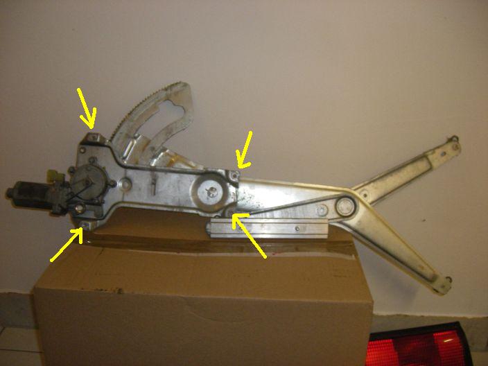

Moin,
bei meinem 9-3er 5-Türer geht die Glasscheib (wenn sie nach oben geht) leicht nach vorne. Wenn die Scheibe oben ist, ist sie ca. 3-4mm an der oberen Kante von der Idealposition entfernt. Sieht ungefähr so aus: http://s23.postimg.org/9q9he9k4r/Fenster.jpg
upload img
Es kommt zwar kein Wasser/Kaltluft durch aber wenn ich über unebene Straßen fahre hört man die Scheibe wackeln - wenn ich sie mit der Hand wackeln möchte ist sie fest.
Kann mir jemand sagen was das Problem ist? Habe im EPC nachgeschaut werde aber nicht schlau was die Scheibe an der vorderen (Motor-)Seite führt bzw. nach hinten drückt.
Ah ja, die grünen Räder/Rollen sind getauscht, hat aber keine Verbesserung gebracht

Oder es ist mal wieder eine der Fuhrungen verschlissen/gebrochen. So oder so wirst du nicht umhin kommen die Türinneverkleidung zu demontieren. Meist ist das Problem dann schon recht offensichtlich. Folie würde ich von unten hinten etwas hochziehen damit man was sieht. Vorsichtig, nicht reißen.
es ist unten in der tür, eine art endruhelager ist ungefähr 10x10 cm.
Um die vorderkante deiner scheibe zu heben sollte es reichen das gestell indem der e-motor sitzt, zu lösen und in den langlöcher zu heben.
scheibe bis ca 5cm vor oberkante fahren, das hängende vordere ende nachdrücken dann motorengestell nachdrücken, fest verschrauben.
vorrausgesetzt alle rollen und gleitschienen sind iO
[ATTACH]70620.vB[/ATTACH]
Danke! Werde es über´s WE versuchen (falls das Wetter mitspielt) und berichte danach!
Moin,
Problem gelöst! Die Schrauben auf dem Foto waren nicht festgeschraubt. Habe dann Fensterscheibe 1/2 geöffnet und danach die Schrauben festgeschraubt - linke Schraube leicht nach unten gedrückt und fertig. Danke an alle die zur Problemlösung beigetragen haben!
