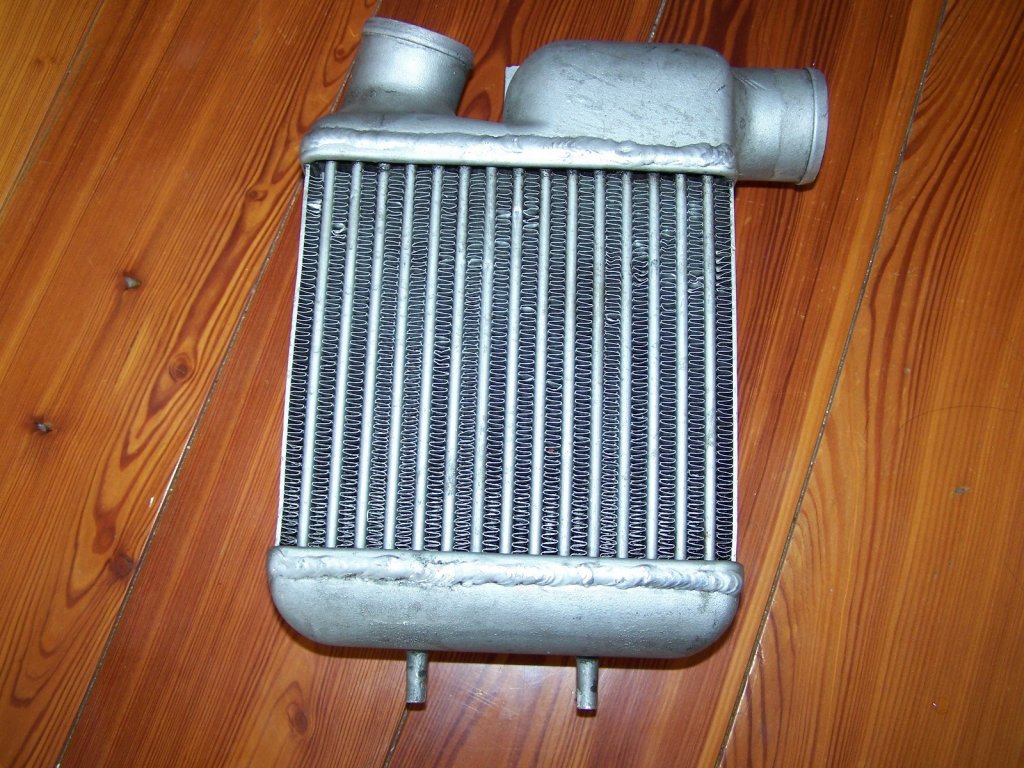

habe hier einen Heuschmid Ladeluftküher am Start.
Ist das ein großer Unterschied zum "normalen" LLK oder kann man sich den Umbau sparen?
Wenn du ihn polierst sieht er zumindest ganz hübsch aus.
sonst nix?
Nö...
Wenn du einen neueren LLK mit 10 Rippen rausschmeisst und gegen diesen tauschst ist das leistungsmäßig gesehen mit Sicherheit
kontraproduktiv. Aber hübsch sieht er schon aus wenn er poliert ist. Musst Deine Prioritäten setzen
hier unpoliert:
Wie alle LLK spielen die Varianten ohne Plastik-Gelumpe-Klammern ihr Potential erst dann aus, wenn Motortechnisch Ladedrücke über 1 Bar angestrebt werden. Dafür sind die Voll-Alu-LLKs besser geeignet, als die "Moderneren". Leistungsunterschiede zwischen den Serien-Voll-Alus und den HS-Varianten sind nicht festzustellen. Aber so'n Dicker gibt natürlich was her :biggrin:

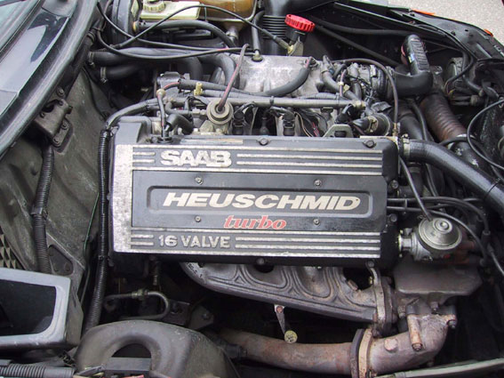

:rolleyes:So ähnlich: Vor allem der HS-LLK funktioniert nur mit überhötem LD.
Bei diesem hier mit Serien-LLK (Alu mit Plastik-Gelumpe:cool:)liegt der max LD z.B. UNTER 1 bar
ist aber der mit 10 rippen oder?
Ja, Ladedruck ist nicht alles :cool:
Aber ohne ist alles nichts
:biggrin:
Ja, passend zum MY 1991 und der Test lief mit 95er Sprit.
