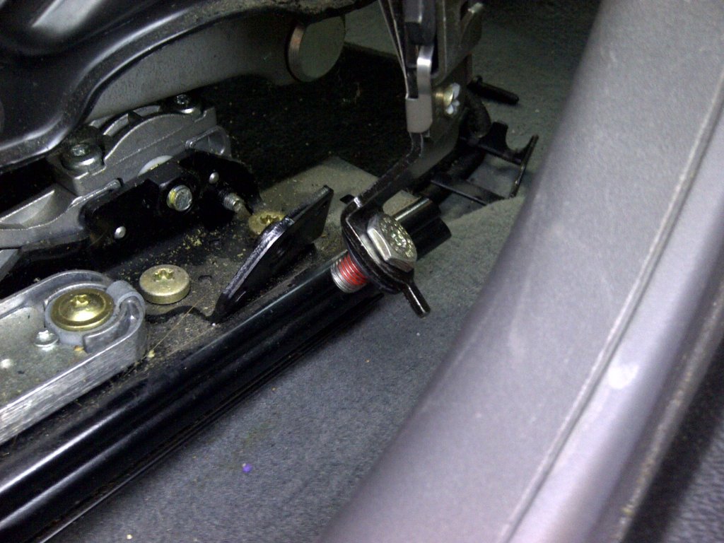

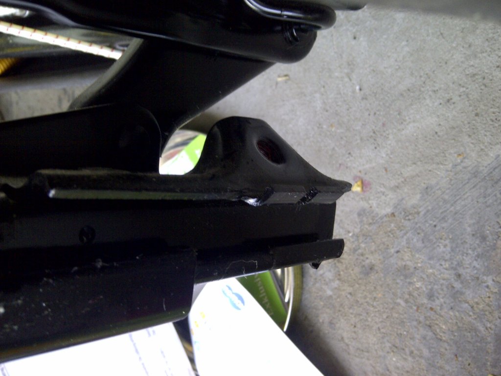

so nun wird es interessant...ich wollte nun E-Sitz einbauen. Ich kann den Gurt aber nicht am E-Sitz anschrauben da der Winkel zur vermeintlichen Befestigung falsch ist. Gibt es für die E-Sitze auch andere Gurte? Auf den Bildern sieht man die Befestigung an dem manuellen Sitz und an dem E-Sitz.
Mich würde mal eine Bild, der Gurtbefestigung von einem 5 Türer, interessieren der E-Sitze verbaut hat, evtl. hat ja jemand so etwas gerade parat?
kann mir keiner sagen ob es andere Gurte gibt? Oder ist evtl. die Sitzschiene zwischen 3-Türer und 5-Türer anders? Hab ja schon gelesen das man es umbauen kann...

Also ich habe 9-3 4-Türer und will die Sitze vom 9-3 2-Türer verbauen. Zum einen weil sie besseren Seitenhalt haben und zum anderen weil sie elektrisch sind. Das die Sitze den Klappmechnismus haben ist mir eigentlich ganz recht und somit für mich kein Grund es nicht ein zu bauen.
Problem bei der ersten Probeinstallation war das der Gurt meines 4-Türers nicht an die Sitzschiene des Coupesitzes passt. Der Winkel ist völlig anders. Daraus ergeben sich ja zwei Möglichkeiten: erstens die Sitzschiene vom 2-Türer zum 4-Türer sind bei den elektischen Sitzen anders, oder zweitens die Gurte unterscheiden sich nur zwischen E-Sitzen und manuell verstellbaren.

Merkwürdig. Die Sitze welche ich aktuell im Cabrio verbaut habe und deren Seitenschalen Du von mir hast, waren zwischendurch in einem 5-Türer verbaut (daher hatte ich die über).
ein Bild von deiner Gurtverschraubung am Sitz hast du nicht zufällig, oder?
Nee, lässt sicher aber noch nachreichen.
ui, das aber nett!:redface:
die untere gurtbefestigung ist beim coupe u cab anders.
eventuell den unteren gurtbefestigungsbügel eines coupe verbauen (wenn befestigungslöcher im 4türer vorgesehen)
oder schau mal nach einer befestigungsmöglichkeit unten in der B-Säule
ok, dann ist ja schon mal geklärt das die Konsole der Sitze identisch ist, egal on 3-Tür oder 5-Tür. Es unterscheidet sich nur das Endstück vom Gurt zwischen manueller und elektrischer Verstellung.(?) Es handelt sich genau um dieses von Flemming genannte Teil "Nr. 15". Leider steht dort nicht ob es für links und rechts passt. Bei den manuellen Sitzen sind es zwei verschieden "End Fitting"
