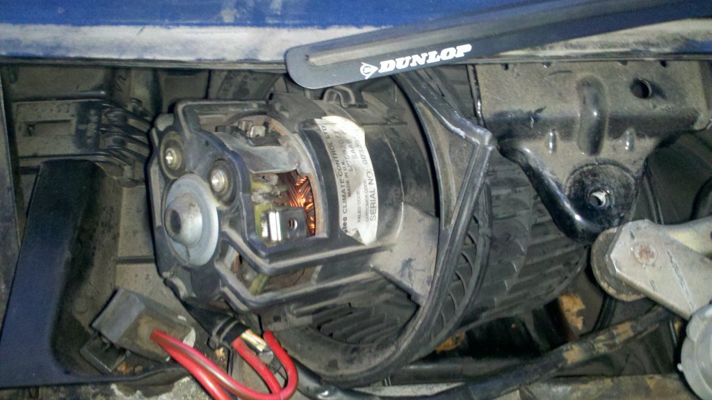

Anbei Foto vom Übeltäter.

Den in Fahrtrichtung linken Wischer krieg ich auch mit Abzieher nicht runter.
Der auf der Fahrerseite ? Der hatte auch bei mir große Probleme beim Ausbau gemacht. Die Mechaniker haben dann irgendeinen, kleinen Getriebeabzieher erfolgreich angewendet. Sprüh doch mal ordentlich Rostlöser drauf und lass es längere Zeit einwirken.
Und zum Entnehmen des Motors aus dem Aquarium die Metallwand etwas nach hinten ziehen. So wird es gemacht :
[video=youtube;LUA5kzB87Qs]
Superspitze! Genau die Info hat mir gefehlt! Den mittleren Wischerarmhalter auch noch abschrauben und Spritzwand wegziehen.
So könnte es auch ohne Ausbau des kompletten Wischergestänges klappen.

Den Halter, an dem der (in Fahrtrichtung rechte) Wischer angeschraubt war solltest Du auch abnehmen. Eine Schraube ist an der Unterseite und eine vorn (1:06 im Video) . Eine von beiden hatte ich ewig nicht gesehen, weshalb ich ne halbe Stunde gegrübelt habe.
Danach ging er dann wirklich problemlos raus.
Du hast die große Abdeckblende noch auf dem Lufteinlass. 2 Muttern vorne und die 2 großen Klappriegel, dann geht die Blende runter. So passt der Motor da nie durch.
