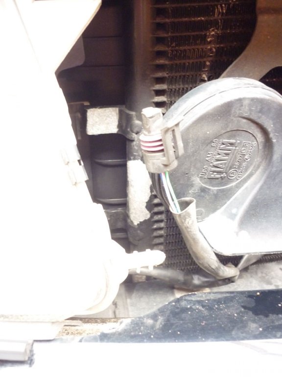

Auf der rechten Seite - wo auch ein Kabel fürs Horn/Hupe ist - dort kommt ein unbenutzter 3 poliger Stecker (allerdings rund) mit den Farben blau, grün, lila/weiß raus

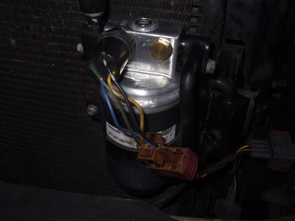

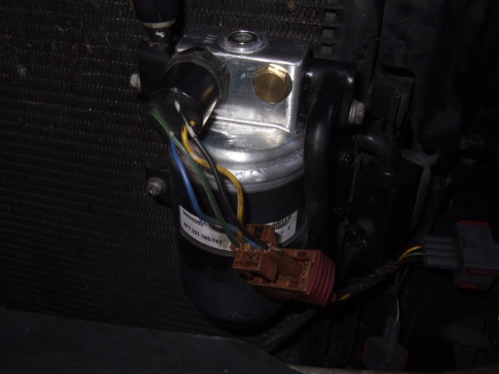

Du meinst dieses Kabel:
[ATTACH]70902.vB[/ATTACH] [ATTACH]70901.vB[/ATTACH]
Für den 9-3I hab ich auch keinen Schaltplan - beim 900II jedenfalls:
Schwarz an Masse bei der Batterie
Blau über Steckverbindung -> Gelb ans ICE
(Grün-?)Weiß über Steckverbindung -> Grün-Grau ans Motorsteuergerät
Gelb-Weiß über Steckverbundung -> Weiß an den Frostschutz-Thermostat
Vielleicht hilft dir die Info bei der Suche ja trotzdem schon mal weiter.

Ja !!! Genau diesen Stecker meine ich! Danke patapaya !!

Im linken Bereich am Horn hab ich halt dieses andere Kabel ohne Belegung in Grün, Blau, Weiß/Lila - allerdings passt der Stecker/Buchse nicht

Danke, du hast natürlich recht: Druckwächter beim 900II am Trockner, beim 9-3I (und 9-5I) rechts am Kondensator, so wie von schweden-troll und saabolus ja auch schon geschrieben.
@ icesaab: Also musst du natürlich links keine Kabel suchen, und ob der Druckschalter beim 9-3I auch 4 oder vielleicht doch nur 3 Anschlüsse hat (wie beim 9-5I) ist auch offen - damit könnte das von dir rechts gefundene 3-adrige Kabel ja schon das richtige sein...

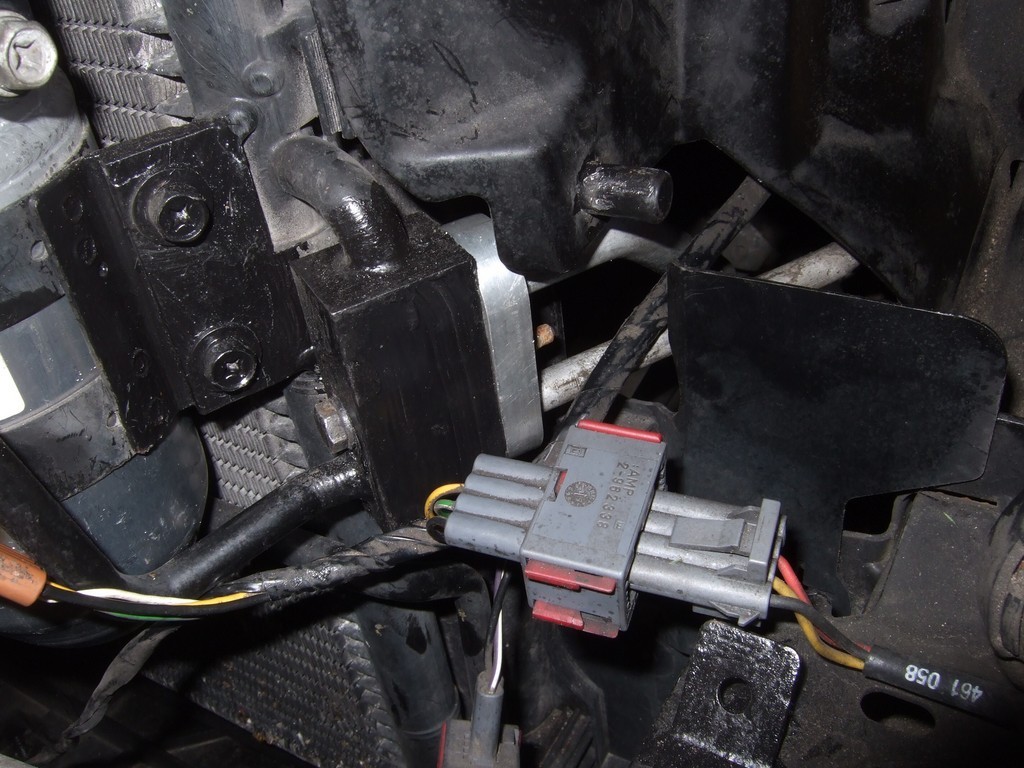

der besagte schalter befindet sich im bereich deiner hupe hinter dem grill
gern ist dieses kabel nach einem unfall abgetrennt da es über eine scharfe blechkante gelegt ist.
es kommt aus einer abzweigung des in pvc gehülten kleinen kabelbaum, welcher zwischen kühler und dem blech verlegt ist.
hinter dem gelb markierten plastik
[ATTACH]70908.vB[/ATTACH]

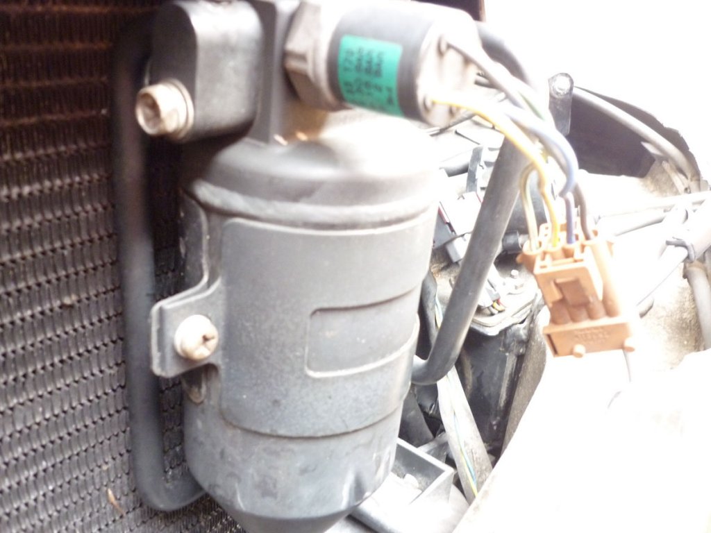

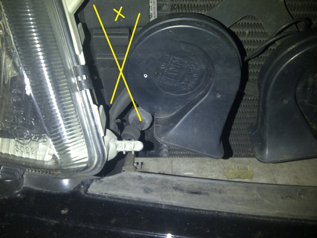

So langsam bekomme ich das Puzzle zusammen! Das 1. Bild von #8 patapaya ist mein angefragter "Trockner". Das Kabel ist ein 4poliger schmaler Stecker ohne Verbindung. Dort suchte ich das Gegenstück.
Links an der Seite Hupe/Horn, habe ich nun einen 3poligen runden Stecker wie auf #13 und #18 gefunden. Dieser Stecker ist mit "Nichts" verbunden, also einfach dort lose baumelnd.
das würdest du dort nie finden, denn abgelichtet ist ein 900II bauteil
und auch keine vorsehung am Klimakühler? so dürfte meine vermutung richtig sein!

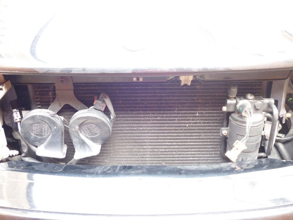

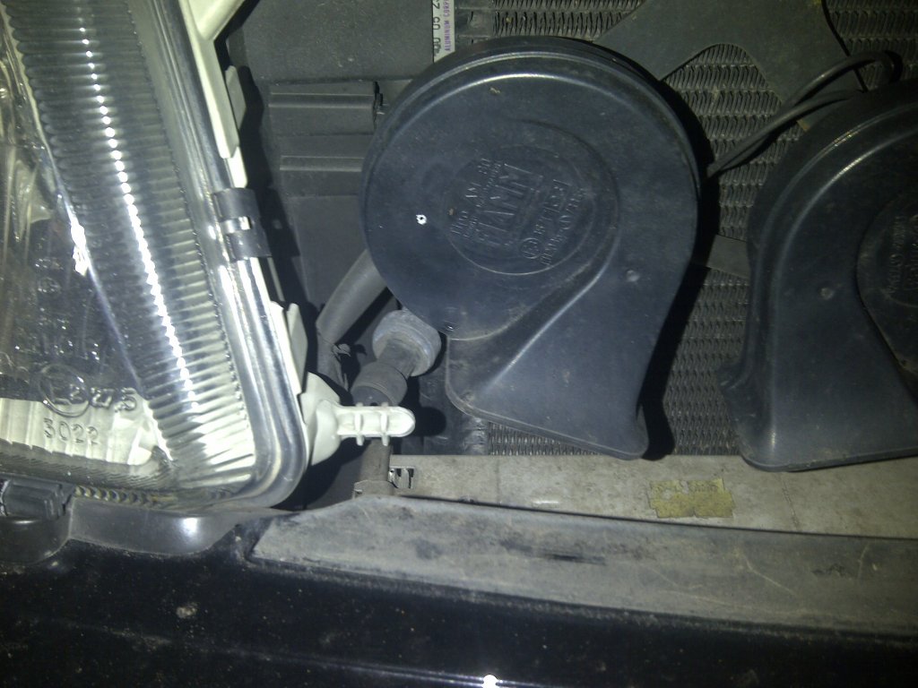

Hier nun die Fotos von der Front.
Ich habe den Saab letzten August gekauft - nach ungelogen 46 km - Motorschaden.
Habe einen großen Teil des Geldes zurück bekommen, zum Glück ein paar Tage später
einen R900 Motor aus einem Schlachfahrzeug erhalten.
Hab ihn einbauen lassen und dabei wurde vorn dieser abgebildete Zustand festgestellt.
Der Kühler wurde nicht von mir ausgetauscht!
Da der Winter kam, habe ich mich nicht sofort darum gekümmert.
In den letzten Monaten habe ich festgestellt, dass der Wagen vorn einen "leichten"
Frontschaden gehabt haben muss.
Somit könnte es durchaus sein, dass der Kühler nicht mehr original 9-3 I typisch ist!?
So wie ich nun hier lese, muss ich wohl einen 9-3 I spezifischen Kühler einbauen lassen ??

Einen Druckschalter im/am Kühler links habe ich nicht, wie auf Bild #13 zu erkennen.
