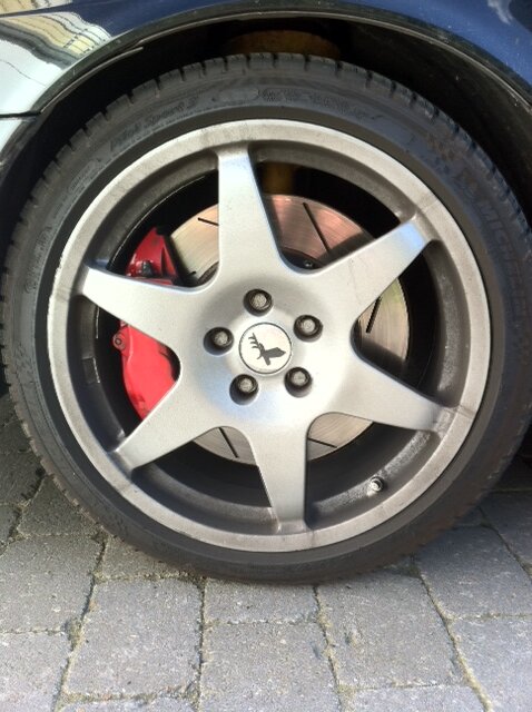

Welche alten "hirsch Sternfelgen" sind gemeint?

Hirschfelgen: siehe Anhang

Danke fürs Bild. Die Hirsch-Felgen Produktion ist ja leider eingestellt worden.
Auf den 18 Zoll Felgen warn/sind 235 zugelassen? Gabs bei dir n ABE mit dazu?

Nein, aber ein Teilegutachten mit dem man sich die Felgen eintragen lässt.
