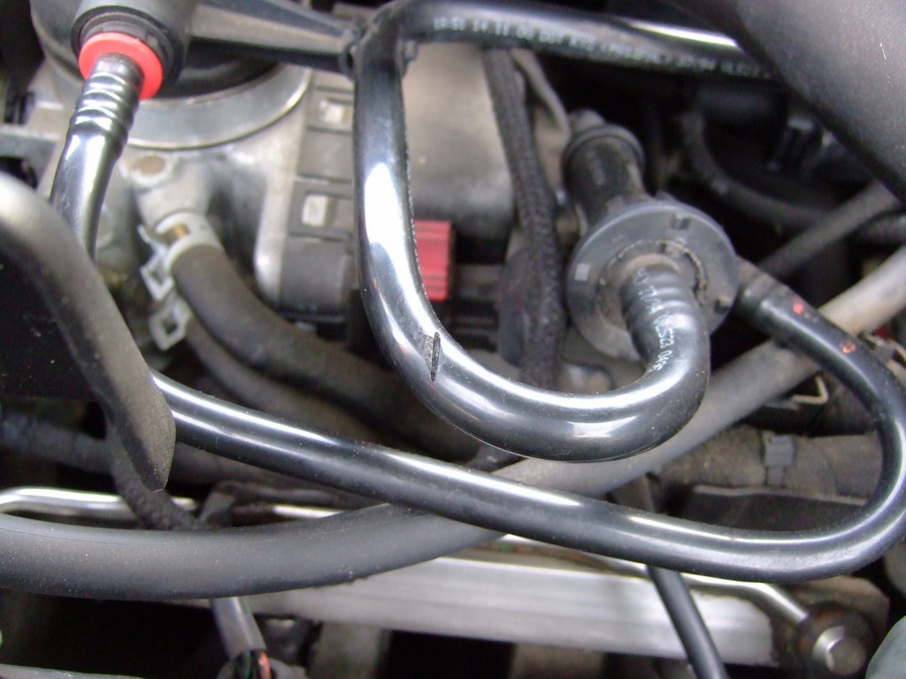

Mal sehen ob noch jemand was zu den Wülsten an den Schläuchen sagen kann. An der Ansaugbrücke scheint diese im Anschlussnippel zu verschwinden, an der Pumpe nicht. Evtl. zieht er da Nebenluft.
Fotos davon?
Sonst erstmal die fragliche Stelle provisorisch mit Klebe-Dichtband abdichten und dann testen...
Fotos davon?
Schau mal hier: http://www.skandix.de/de/fahrzeug-teile/bremse/bremskraftverstaerker/unterdruckleitung-bremskraftverstaerker/1042438/ da sind die Wülste an den Schlauchenden zu sehen. Bei mir ist dieser Wulst an der Ansaugbrücke nicht zu sehen, und an der Vakuumpumpe ist der Schlauch nur bis zu dieser Wulst eingesteckt und lässt sich einfach rausziehen.
Die Anschlüsse an Vakuumpumpe und Ansaugbrücke sind ja gleich, ich meine, dass man jeweils den roten Ring hochziehen (oder runterdrücken?) um entriegeln zu können. Entriegeln heißt hier: der U-Schlauch ist rausziehbar.
Bei laufendem Motor saugt sich der Unterdruck die Schlauchenden an/ein, so dass es meistens noch dicht bleibt...
Ein Anschluss könnte bei Deinem defekt sein (?)
