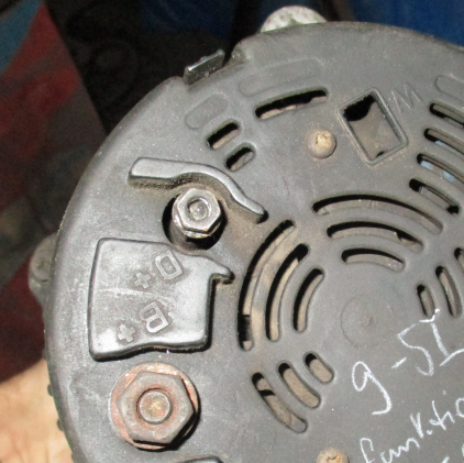

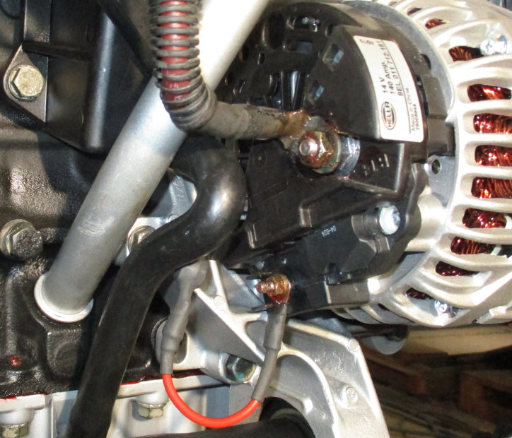

Die 130-A- und 140-A-Lima unterscheiden sich meiner Erfahrung nach in der Anordnung der Anschlüsse. Ich habe die 130 durch eine 140 ersetzt und musste die D+-Leitung verlängern.
