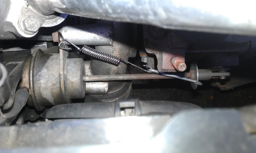

Servus zusammen,
ich bin seit kurzem stolzer Besitzer eines 9-3 SE Cabrio mit der 205 PS Maschine - und folglich Saab-Neuling (sieht man von einem 900 I vor mindestens 10 Jahren einmal ab).
Ich habe mir heute den Motor mal aus der Nähe angesehen und versucht den Turbo, seine Schläuche und die Funktionsweise zu verstehen. Ist mir ehrlich gesagt nur bedingt gelungen...
Auf alle Fälle ist mir aufgefallen, dass sich die Stange der Unterdruckdose am Turbolader, die einen kleinen Hebel (Wastegate?) bewegt, per Hand nicht einen Millimeter bewegen lässt. Wenn ich die Stange vom Hebel trenne ändert das nicht ("HEbel" geht problemlos). Gas geben im Stand = keinerlei Bewegung.
Anfängerfrage: Gehört das so? Der Turbo arbeitet eigentlich m.M. nach gut. Ob er nun seine volle Leistung entwickelt kann ich mangels Vergleicht nicht sagen. Ziehen tut er gut aber nicht brachial, es seie denn man tritt ihn wie ein wahnsinniger. Ich hätte ihn mit etwas kraftvoller vorgestellt. Kann aber gut sein, dass die Automatik noch viel schluckt.
Nochmal: Ich hatte eigentlich keinerlei Bedenken hinsichtlich des Turbos und habe nur zufällig festgestellte, dass sich die Dose nicht bewegt.
Vielleicht kann mir jemand auf die Sprünge helfen?

Komisch. Also jetzt mal zum schnellen Verständnis, die Stange bewegt sich erst, wenn der Turbolader bereits zu viel Leistung entwickelt und gedrosselt werden muss.
Bzw ist die Stange während des Fahrbetriebes ab einem gewissen Zeitpunkt bereits in "Betriebsstellung". Sie fängt an sich zu öffnen sobald eine gewisse Menge Ladedruck ansteht und steuert das dann.
Die Stange schiebt nach draussen und öffnet (den Hebel) ein kleines Rundes Loch, Abgasseitig im Turbolader. Umso weiter das Loch offen steht, desto weniger Abgase gehen in den "Turbinenraum" sodass sie sich nicht mehr so stark dreht.
Bewegt sich der Arm also nicht, läuft man eigentlich Gefahr zu viel Ladedruck in den Motor zu pressen. Der erhöht sich immer weiter. Bis das Steuergerät die "Notbremse" zieht und kurzzeitig einen Fuelcut einlegt. Motor stopt Verbrennung schlagartig (für ein paar Hübe denke ich), es tut einen heftigen Ruck.
Weil das bei dir aber nicht passiert, sollte etwas anderes nicht in Ordnung sein. Möglicherweise lässt dein Bypass Ventil etwas durch oder es gibt andere undichtheiten (vieleicht ist die Dose selbst undicht!). Oder der Lader erzeugt nicht mehr den vollen Ladedruck, wobei ich nicht weiß ob das jemals so gravierend passieren kann.
Aber warum bewegt die sich nicht? Versuch es mal mit ordentlich Kraft.. die wird nur gehalten von einer Feder. Ich vermute Rost und vieleicht ist die Membrane hinüber. :confused:
Könnte auch sein, das bei eingebauten Zustand der Dose das Wastegate (der Hebel) bereits auf offenstellung steht? Der Hebel muss auf ein bisschen Zugkraft eingebaut werden. Die richtige Zugkraft/Einstellung ist hinterher auch wichtig damit der Lader ordentlich funktioniert.

- der Arm lässt sich im Ausgebauten Zustand mit zwei Fingern und relativ wenig Kraftaufwand rausziehen. Er muss dabei selbstständig auf Zug zurückschnappen und hinten anschlagen. Wenn du in den Nippel Luft reinpumpst (Das wäre der umgeleitete Turbo Ladedruck), geht der Arm nach draussen.
Die "Dose" ist der Wastegate Actuator, lässt sich mit *etwas* Kraft bewegen.
Wenn die defekt wäre, würde sich kein/zuwenig Ladedruck aufbauen.
Was man wohl noch empfehlen kann...laut Foto sehen die Unterdruckschläuche original aus. Am besten alle wechseln. Das kostet so gut wie gar nichts und kann eigentlich jeder.
Ich könnte wetten da pfeift es irgendwo raus, wenn es nicht an etwas anderes liegt.
Die drei Schläuche vom APC Ventil mögen von oben betrachtet gut noch aussehen.....
Nur ein Schlauch könnte ein wenig mehr aufwendiger werden, der Schlauch (aus dem 3er Paket) der direkt an das Gehäuse des Turboladers geht. (aufpassen das die neuen stramm sitzen)
Was sagt denn die Turbo Anzeige wenn du Vollgas fährst? Die Nadel sollte sich anfang roter Bereich einpendeln bzw auf dieser Linie stehen bleiben.
Wenn sich aber der Arm der Dose nicht bewegt, also die Stange fest ist und das Wastegate 100% zu...kannst du bei Vollgas eigentlich zuschauen wie die Nadel aus dem roten Bereich rausknallen will und letztendlich dein Kopf richtung Lenkrad schnellt..(fuelcut).

Habe hier einen grossen Garrett GT2860RS vor mir liegen.. die stange kann ich auch hin und her bewegen zum oeffnen der wastegate..
aber ich sag mal es haellt sich in grenzen und man muss schon kraeftiger ziehen damit das klappt..
klar und unmissverständlich:
- Das kleine Hebelchen, welches die "Tür" öffnet oder schließt, am Lader selbst, geht völlig locker hin und her zu bewegen, wenn von der Dose getrennt. Keine Gegenkraft, alles locker.
Im Auto: in Fahrrichtung rechts / zur Dose hin = Tür zu.
- Aus der Dose, an welche der Schlauch führt, welche die "Tür" betätigt, kann man mit einer ganken Menge Kraft! den Hebel herausziehen, gegen Federkraft, Widerstand.
Im Auto: Bewegung Richtung in Fahrtrichtung links / zum Lader ist möglich.
- Der Einbauzustand ist so, dass der Arm der Dose mit Vorspannung die "Tür" geschlossen hält.
Und das ist die Einstellung des GLD. Also NICHT irgendeine Vorspannung, sondern as genau as possible!
Grüße!
PS
Lauf ich Gefahr die Stange von der Feder zu reißen, wenn ich kräftig dran ziehe?
Nein.
Also es sei gesagt bei ordentlicher Funktion müsste die Nadel an den roten Bereich grenzen und dort stehen bleiben. Die darf dann dort auch etwas nach unten spielen, also minimal unter rot, je nach Klopfverhalten und je nachdem wie das Steuergerät programmiert ist. Aber roten Bereich anpeilen ist der normale Leistungsbereich. Alles im roten Bereich ist über Werksspezifikation/aus dem Normbereich heraus.
Wie der Hebel an deinem Lader stehen muss, kann ich nicht genau sagen, da sind die Lader unterschiedlich. Aber normalerweise in 90° Stellung und dort ist auch ein Anschlag, also ZU.
Umso weiter der Hebel bzw das "Türchen" im Lader offen steht, desto mehr gehen die Abgase direkt in den Auspuff anstatt durch die Turbinen - somit wird die Turbinengeschwindigkeit gesteuert.
Hier sieht man es von innen:
(Wastegate - Waste= Überschuss/Abfall und Gate= Tor also Abgase die zu Abfall werden und nicht gebraucht werden. ^^)
Der Arm hat eine Kontermutter mit Gewinde. Damit kann man die Vorspannung der Feder erhöhen. Der Arm wird entsprechend auf ein wenig Spannung am Hebel montiert sodass der Hebel bis zu einem gewissen Zeitpunkt geschlossen bleibt. (die technisch richtige Vorspannung ist von wichtigkeit. Das muss man Messen, aber bevor wir da ins Detail gehen sollte überhaupt die Dose funktionieren).
Ich kann mir schwer vorstellen das die Dose derart verrostet, habe aber bereits davon gelesen das die ungängig werden können. Meistens reisst auch im inneren die Membrane.
Der Arm geht berührungslos durch das Gehäuse zu einem Federteller. Vieleicht ist der mit dem Gehäuse "verbacken".
Am besten nicht zu gewaltätig werden....die Dose ist nicht viel wert aber wenn du das Wastegate kaputt machst, ist der komplette Lader fällig!
Falls du nochmal dazu kommen solltest, die Dose auszubauen, würde ich das so machen.
Dann kannst du dran schlagen und ziehen (den Arm bekommst du knapp 1-2cm rausgezogen, dann wird die Federkraft hoch). Und vorallem kannst du dann mal den Nippel wo der Schlauch dran war, mit Druck beaufschlagen. 0,5 - 1bar. Dieser Test ist in deinem Fall sehr wichtig, da bis jetzt noch nicht klar ist wo dein Leistungsverlust herrührt Wenn der Druck an der Stange vorbeipfeift, ist die Membrane undicht. Dann geht der Ladedruck durch die Dose nach draussen und es entwickelt sich nicht die volle Leistung - die Dose hat sich deshalb nie bewegen müssen weil ständig der Ladedruck gefehlt hat. Dann ist sie einfach festgerostet.

Also die Dose ist gängig. Ich habe schlichtweg nicht damit gerechnet, dass die einen dermaßen hohen Widerstand bietet.
Noch mal eine Frage zum Ladedruck: Geht jetzt die Anzeige normalerweise in den roten Bereich oder nicht?
Wenn nicht müsste ich evtl. tatsächlich mal den GLD prüfen und diverses mehr. Meine geht nämlich beinahe an den roten Bereich aber niemals in ihn hinein. Den Test mit dem verschließen eins Schlauches am APC-Ventil (das war's doch, oder) um die Rückschlagventile hab ich schon hinter mir.

Das hört sich doch gut an! Hat mich auch arg gewundert das du voll reinlatschen kannst (ohne fuelcut zu provozieren) obwohl die Dose offenbar festhängt. :biggrin: Da müsste dir der Ladedruck verlustmäßig echt aus allen Löchern pfeifen.
Im roten Bereich hat die Nadel fast nichts verloren solange das Steuergerät noch Werksangaben hat.
Aber für die volle Ausschöpfung sollte sie genau am Übergang zu rot stehen bleiben während man auf die Tube drückt. Es können auch minimale Abfälle passieren, das ist so (mitunter im Drehzahlband) programmiert und auch vom Klopfverhalten abhängig. Auch die Benzinart kann das wohl beeinflussen. Nur sollte es nicht permanent auf und ab schwanken.
Es mag sein, das die Feder in der Dose nicht mehr so viel Spannungskraft wie am ersten Tag hat (normaler Prozess einer Feder) und deshalb das Wastegate verfrüht öffnet, also gerne im unteren Drehzahlbereich erstmal zu wenig Ladedruck erzeugt wird.
Aber normalerweise besteht da kein Handlungsbedard sofern DIR die jetzige Leistung langt.
Manche Leute behelfen sich mit selbsgemachten extra Federn um die interne Feder, welche kaum auswechselbar ist, zu unterstützen damit sich der Ladedruck besser aufbauen kann und im unteren Drehzahlbereich mehr los ist... :idea: Denn man kann den Arm nicht sehr weit nachjustieren, der Arbeitsweg der Feder ist begrenzt. Nur so als Tipp falls du dich mal an den Grundladedruck machen willst...
