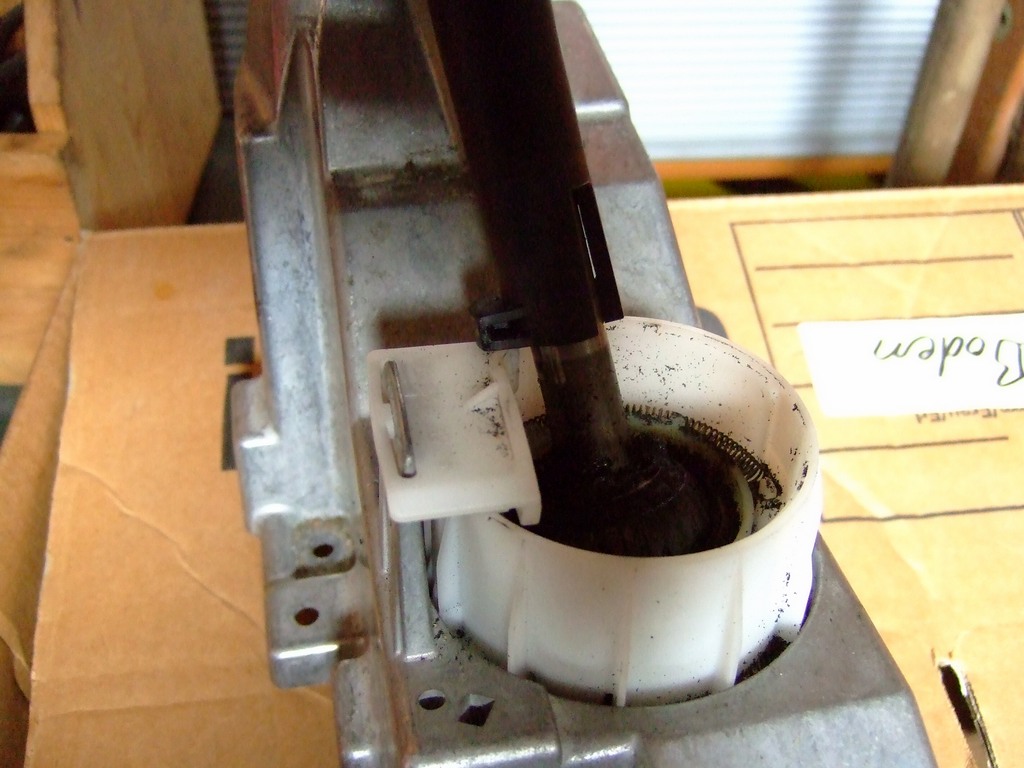

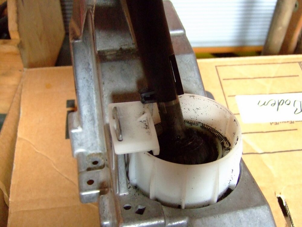

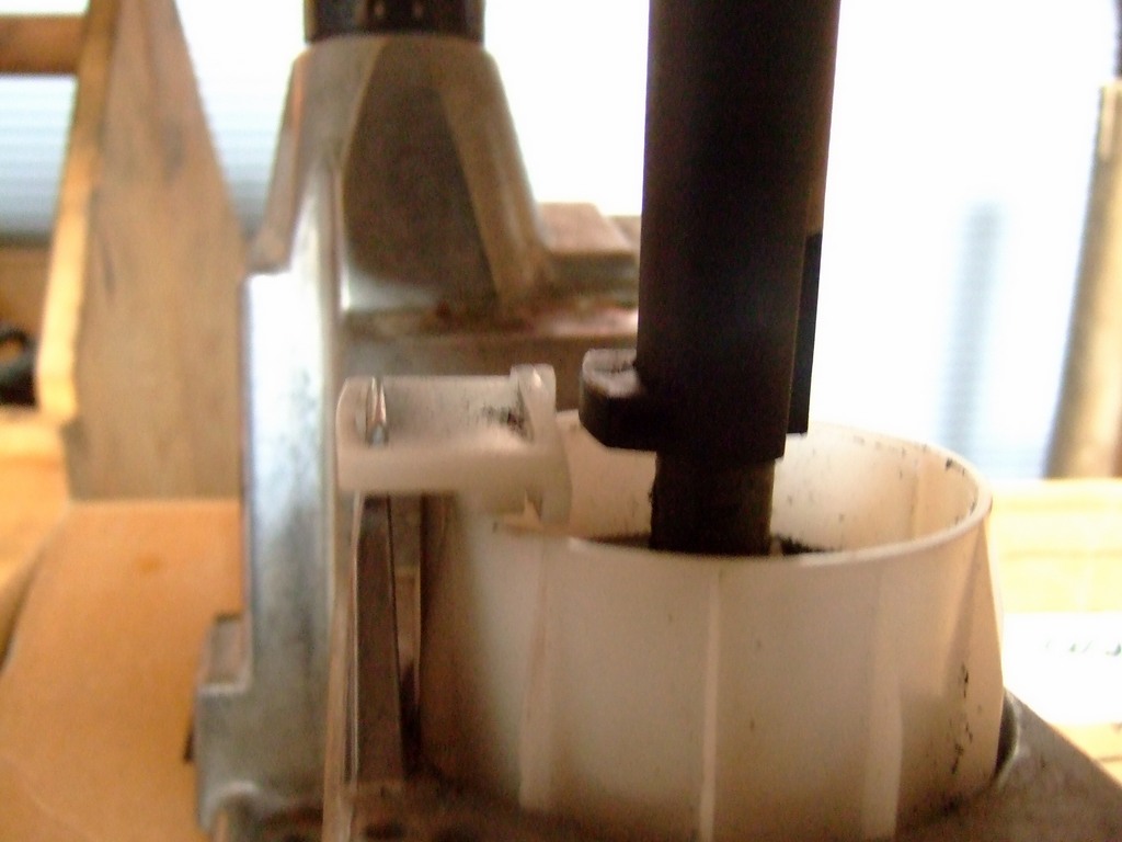

Auch mit der R-Gang-Sperre mal "spielen" dabei - so sieht sie drinnen aus:
http://www.saab-cars.de/attachments/9-5-i/116751-rueckwaertsgang-nicht-richtig-drin-schluessel-trotzdem-abgezogen-nichts-geht-mehr-2013_0310_134519_hf.jpg http://www.saab-cars.de/attachments/9-5-i/116750-rueckwaertsgang-nicht-richtig-drin-schluessel-trotzdem-abgezogen-nichts-geht-mehr-2013_0310_134555_hf.jpg
(Bilder sind zwar vom 9-3I, aber sollten gleich sein).
Würde auch gleichzeitig mit Schalthebel und Schlüssel hantieren - hast Du aber vmtl. schon selbst versucht...
Den Schaltsack mal lösen und hochziehen und nach der RW-Sperre schauen (s.o.).
