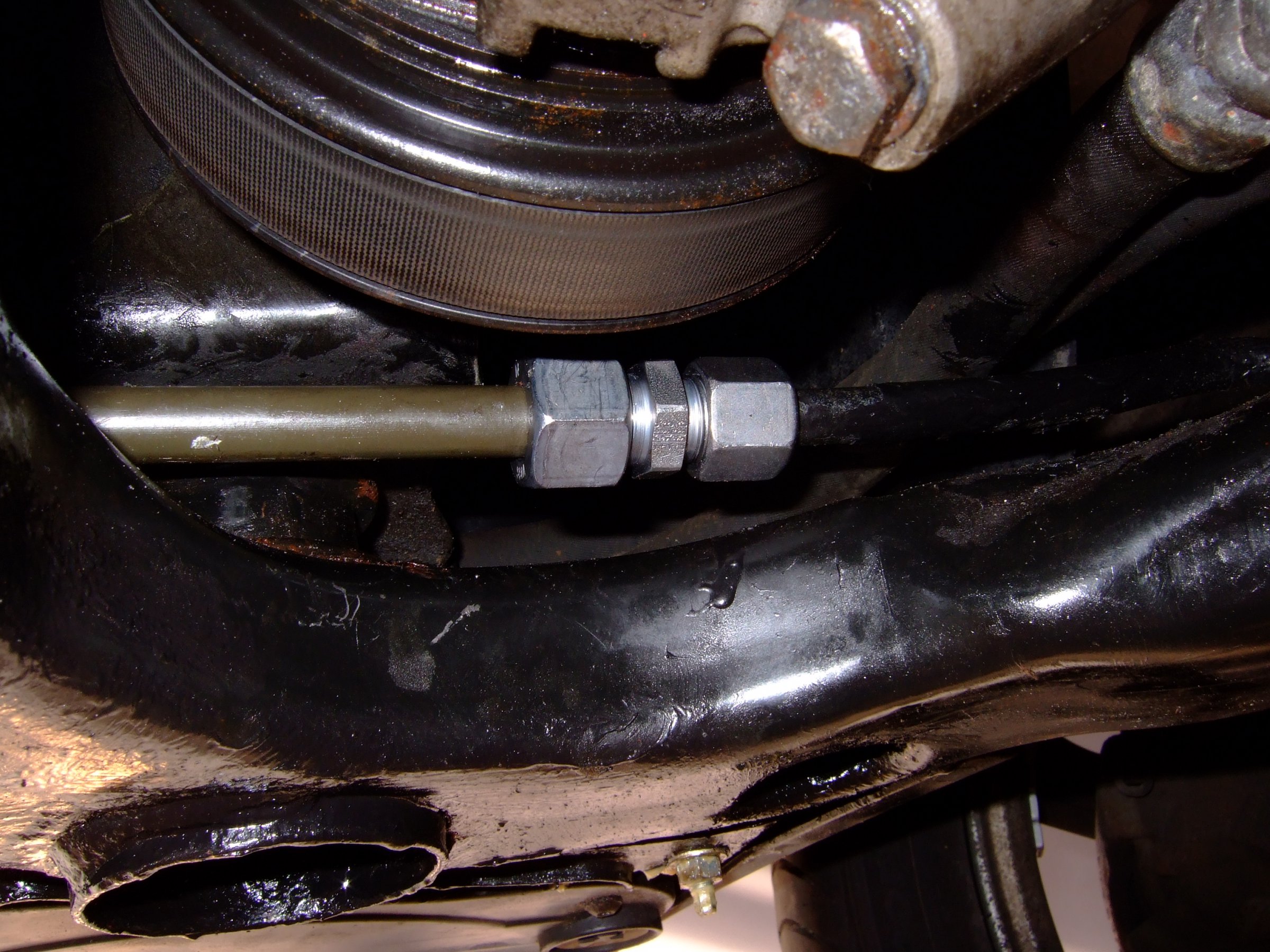

Genau diese Druckleitung habe ich auch mal tauschen müssen. Das Problem ist der Anschluss am Lenkgetriebe. Diese Verschraubung bekommt man nur auf wenn man den Hilfsrahmen absenkt. Von daher habe ich die gleiche Lösung wie Patapaya durchgeführt und die Leitungsenden mit Schneidverschraubungen verbunden. Laut der örtlichen Hydraulikbude ist das nicht für den Straßenverkehr zulässig. Die Verschraubung ist aber für 630bar zugelassen, was sicherlich für etwa 150bar Druck der Lenkung "dicke" ausreicht. Ist seit 3 Jahren dicht und der TÜV hatte auch nie was zu meckern...
Bei unserem 2004er Aero mußte ich den Hilfsrahmen nicht absenken. Es bleibt aber eine unsägliche Fummelei...
Belehrt mich eines Besseren, aber ich habe den Eindruck die Verschraubung ist nicht für hohen Druck wie in einer Lenkung gedacht. Meine Verschraubung habe ich aus der örtlichen "Hydraulikbude". Nur darf man am Tresen nicht sagen was man damit vorhat :biggrin:.

Ist nicht genau dafür der Adapter/Muffe vorgesehen? Oder hab ich jetzt irgendwas gar nicht kapiert
Die aus #23? Jein, die gehört zwar nicht an die Stelle am Lenkgetriebe, an die man so schlecht rankommt, sondern an die Verbindung zwischen vorderem und hinterem Teil der Leitung, so dass man nur den vorderen wechseln und den hinteren Teil belassen kann und sich so die böse Verschraubung erspart.

http://www.saab-parts.eu/Muffe-fuer-Hydraulikrohre-10-auf-12-mm
Ich habe mit den angebotenenTeilen von diesem Anbieter, zumindest für meine "Brille", keine guten Erfahrungen gemacht die Teile passen nicht ohne Bastelei. Scheinbar hat Saab zwischen den Facelifts die Verschraubungen zwischen Leitung zur Servolenkung und der Kühlschlange/Servopumpe getauscht. Nach sehr viel Hick/Hacker mit diesem Anbieter konnte ich die bestellten Teile zurück geben. Ein anderer Anbieter mit S.....IX im Namen konnte mir die passende Leitung liefern ohne Schneidringübergängen/Muffe etc. Auch wenn dieser von Dir genannte Anbieter sagt dass es keine anderen, direkt passenden Teile gibt, ....., guck um.
Sieh an - so unterschiedlch sind die Erfahrungen. Ich hatte für meinen Vor-Facelift die Skandix-Leitung gekauft - die dann nicht an den hinteren Teil passte, so dass ich, dank dem Hinweis bei saa-parts.eu (die damals nich anders hießen) auf die Schneidringmontage kam. Ich habe bei denen übrigens zwar noch nicht viel gekauft, dabei aber nie schlechte Erfahrungen gemacht. Aber das wäre ein anderes Thema, zu dem es schon einen eigenen Thread gibt, und würde hier ins OT führen.
