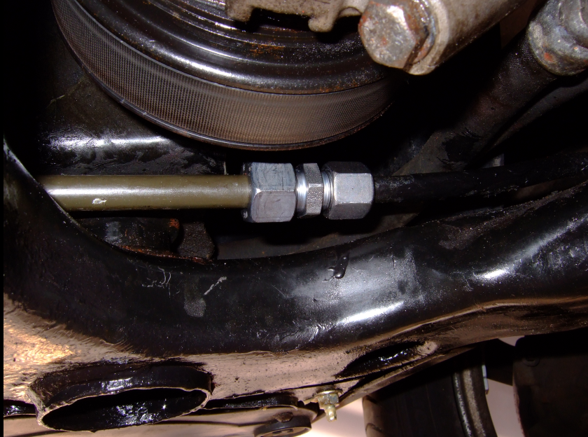

Ich kann deiner Frage nicht entnehmen, ob sie sich nur auf den vorderen oder auch den hinteren Teil (bis zum Lenkgetriebe) bezieht.
Für die Montage des letzteren muss IMHO der Hilfsrahmen demontiert oder wenigstens abgesenkt werden - ich habe mich seinerzeit deswegen auf den Tausch des defekten vorderen Teils beschränkt und hier, wo auch normalerweise die Trennstelle liegt, eine neue Verbindung zwischen beiden Teilen mittels Schneidring-Muffe geschaffen:
Schlauchschellen mit Gummieinlage sitzen davor und dahinter auf dem Hilfsrahmen - die Schraublöcher dafür sollten noch zu finden sein.

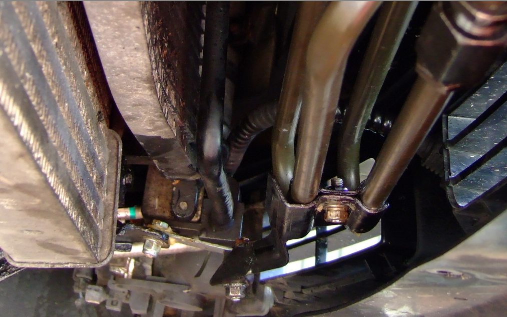

Die vordere ist hier erkennbar:

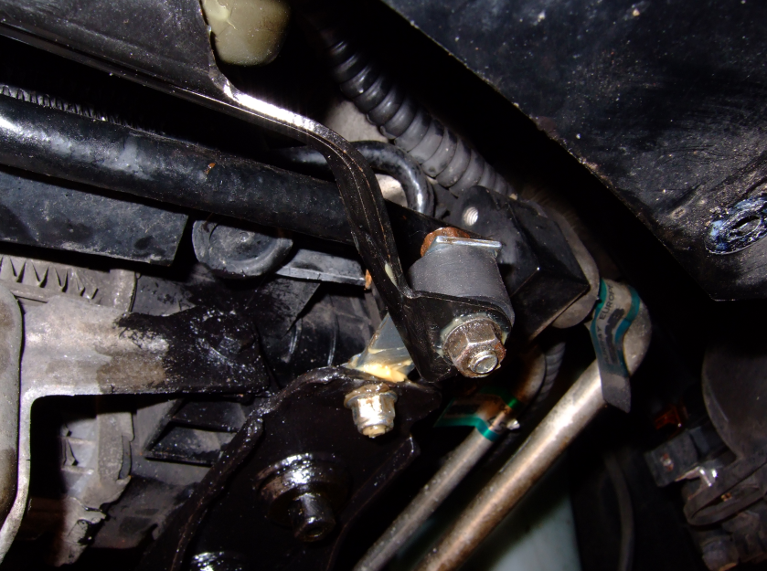

Das sind die Befestigungen vorne rechts

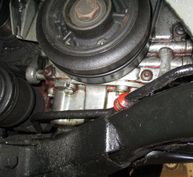

und links des Ölkühlers:
- beide mit kleinen Silentblöcken http://www.skandix.de/de/fahrzeug-teile/fahrwerk-lenkung/lenkung/lenkhydraulik/silentblock-servolenkung/1015241/ :

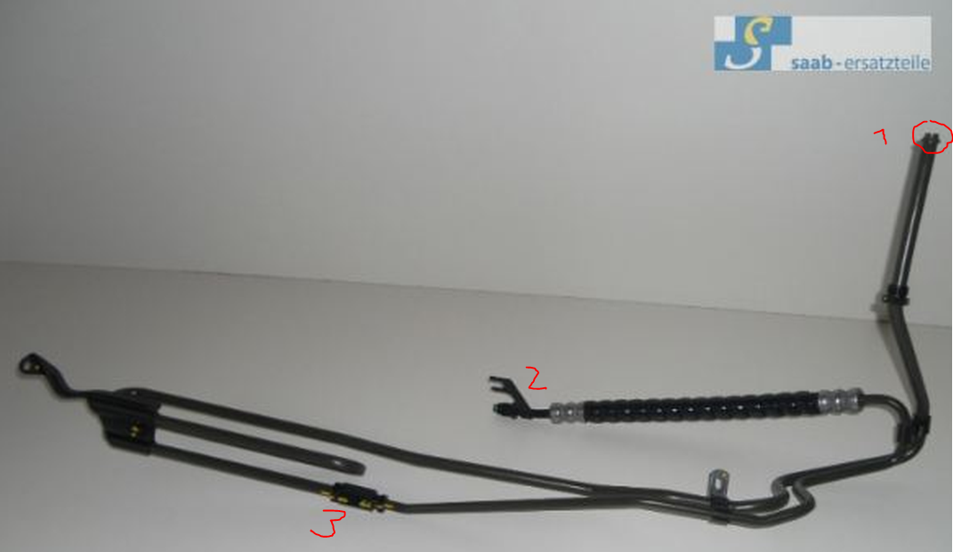

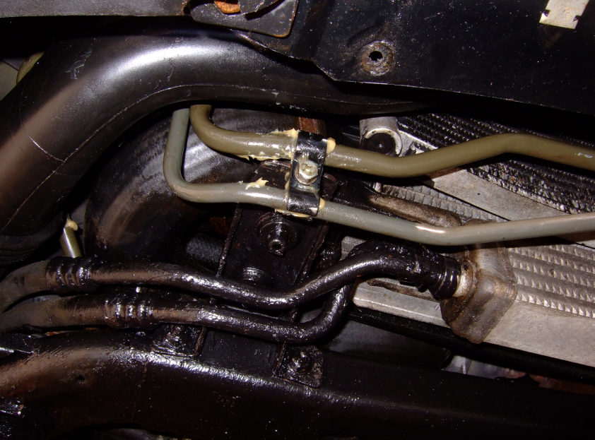

Hier nochmal das ganze vordere Teil - Nr.1 ist der Anschluss nach hinten im 1. Foto, Nr. 2 der Anschluss an die Servopumpe, wobei der Verlauf des Schlauches nach oben selbsterklärend ist, wenn die Schlange eingefädelt wird, und Nr. 3 ist im vorletzten Foto in der rechten oberen Bildecke erkannbar.
Hoffe, das hilft dir ein wenig bei der Zuordnung.
[ATTACH=full]138447[/ATTACH]
[ATTACH=full]138449[/ATTACH]
[ATTACH=full]138452[/ATTACH]
Der Hilfsrahmen muß nicht zwingend abgesenkt werden. Der Ausbau des hinteren Motorlagers schafft etwas Platz. Dennoch bleibt eine ziemliche Fummelei.

Das ist aber die Druckleitung von der Servolenkung.
Genau diese Druckleitung habe ich auch mal tauschen müssen. Das Problem ist der Anschluss am Lenkgetriebe. Diese Verschraubung bekommt man nur auf wenn man den Hilfsrahmen absenkt. Von daher habe ich die gleiche Lösung wie Patapaya durchgeführt und die Leitungsenden mit Schneidverschraubungen verbunden. Laut der örtlichen Hydraulikbude ist das nicht für den Straßenverkehr zulässig. Die Verschraubung ist aber für 630bar zugelassen, was sicherlich für etwa 150bar Druck der Lenkung "dicke" ausreicht. Ist seit 3 Jahren dicht und der TÜV hatte auch nie was zu meckern...
Schön zu hören, dass es auch an anderen Autos ebenso gut funktioniert - meine ist jetzt seit seit 4 Jahren und 90 Tkm unauffällig. Allerdings hatte ich die Verbindung nach ca. 15 Tkm noch einmal nachgezogen.
