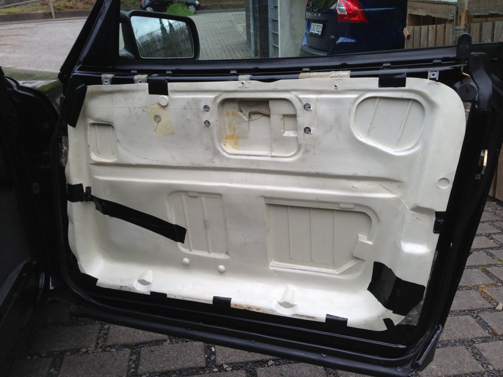

Heute habe ich mir mal meine Türen meines CV von innen angesehen und die Fensterheber dabei gefettet und dabei musste ich natürlich die Lederverkleidung und auch Plastikinnenverkleidung entfernen. Wie bei wahrscheinlich vielen ist die Plastikverkleidung teilweise sehr eingerissen und beim lösen kamen, zum Glück sehr wenige, noch ein paar Risse hinzu.
Nun meine Fragen:
Womit Klebe ich diese Plastikinnenverkleindungen wieder zusammen oder gibt es Alternativen? Panzer- Gewebeband?

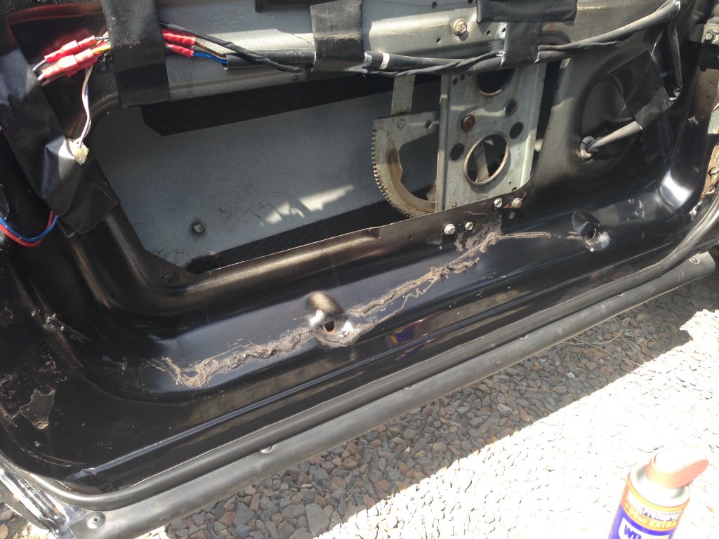

Aber was ist mit dem von Saab verwendeten und von mir entfernten Teer/ Silikon Klebezeug. Das haben die so aufgetragen das das Wasser, wenn mal was eindringt, zu den beiden Abläufen geführt wird. Lohnt sich das das wieder nachzuempfinden? Siehe Bild.

zufällig hatte ich heute auch die Türverkleidungen abmontiert und musste feststellen, dass leider in beiden Türen die "Dampfsperre" fehlt. Bekommt man sowas noch irgendwo und wie nennt sich das Teil überhaupt genau?
Könnte man ggf. auch einfach eine stabile Folie einkleben?

Die Folie unter der Türverkleidung wird nach einigen Jahren spröde und spätestens wenn was defekt ist, oder Hohlraumversiegelung erneuert wird, hängt sie nach dem Ausbau in fetzen...
Ich habe als sehr gute Alternative gefunden (die Original Folie ist unverschämt teuer). Einfach im Baumarkt Dampfsperrenfolie kaufen. Die wird beim Dachausbau verwendet und verhindert zuverlässig das Kondenswasser in die Dämmung zieht. Ausserdem ist sie ziemlich dick und hält Jahrzehnte.
Die Originalfolie dient als Vorlage. Mit der Schere ausschneiden und mit Dampfbremsklebeband (z.B. Sigral) aufkleben.
Das ist 100% Wasserfest und klebt bombenfest.
Moin Saab900tAeroCV,
es lohnt sich sicherlich, das so nachzuempfinden. Ich bin mal, mit von innen offenen Türen im Wagen sitzend, durch eine Waschanlage gefahren. Da kan eine Menge Wasser durch die Öffnungen in den Innenraum. Das Wasser würde normalerweise an der Plastewanne ablaufen und über die beiden Öffnungen im Bild wieder in die Tür und von dort zu den unteren Abläufen geführt. Fehlt die Zwangsführung zu den beiden Bohrungen, sammelt sich das Wasser zwischen der Plaste und dem Blech, findet seinen Weg früher oder später durch das Tape und wird dann von der Türpappe aufgesaugt. Muss man nicht haben.

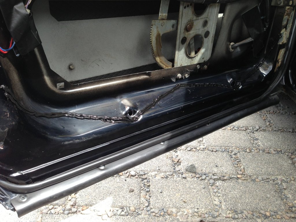

Eigentlich die, die da schon dran klebte. Mit der seitlichen Dichtmasse kann man unten auffüllen. An den Seiten reicht ja Tape. Einmal bin ich da mit Schebendichtmasse ran. Lag gerade rum. War nicht so gut, wie ich neulich feststellen durfte. Wird zu hart das Zeug. :mad:
... ich habe mir schwarzes Bausilikon im Baumarkt gekauft. Soll Temperaturschwankungen von -30 bis + 150 Grad aushalten. Damit habe ich an den untereren Türkanten die "Regenrinne" zu den Abläufen wie im Original von Saab mit zwei ca. 3-5mm dünnen Silikonwürsten imitiert und dann die "Wanne" wieder draufgeklebt. Oben und an den Rändern und auch unten zum "Drandrücken" habe ich zusätzlich noch schwarzes Gewebenband genommen. Die ganze Aktion hatte den netten Nebenefekt, dass die ich die gebroche aus der Fahrertür geklebt habe und jetzt bei Türenschließen nichts mehr klappert"Wanne" .
