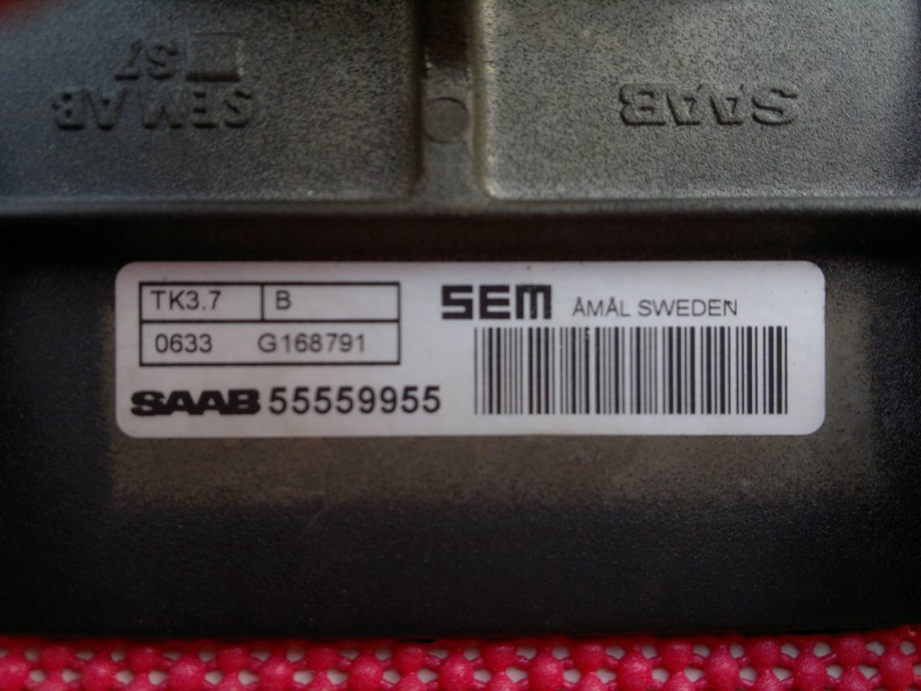

Hatte heut meine Kassette mal ausgebaut und dort war nur dieser silberfarbende Aufkleber und ein Warnhinweis. Ich werde aus diesen Zahlen aber nicht schlau!?
[ATTACH]71708.vB[/ATTACH]
bedeutet meiner Meinung nach 33. Woche in 2006, da wurde die Kassette

So sieht es aus und ist somit bereits getausch worden.
Ins Auto eingebaut, das heißt in Betrieb genommen, könnte die Kassette vor wesentlich jüngerer Zeit sein:
Vom FSH habe ich mal eine "neue", lt. Herstelldatum 5 Jahre alte DI erhalten;
die läuft jetzt seit über 5 Jahren problemlos.
