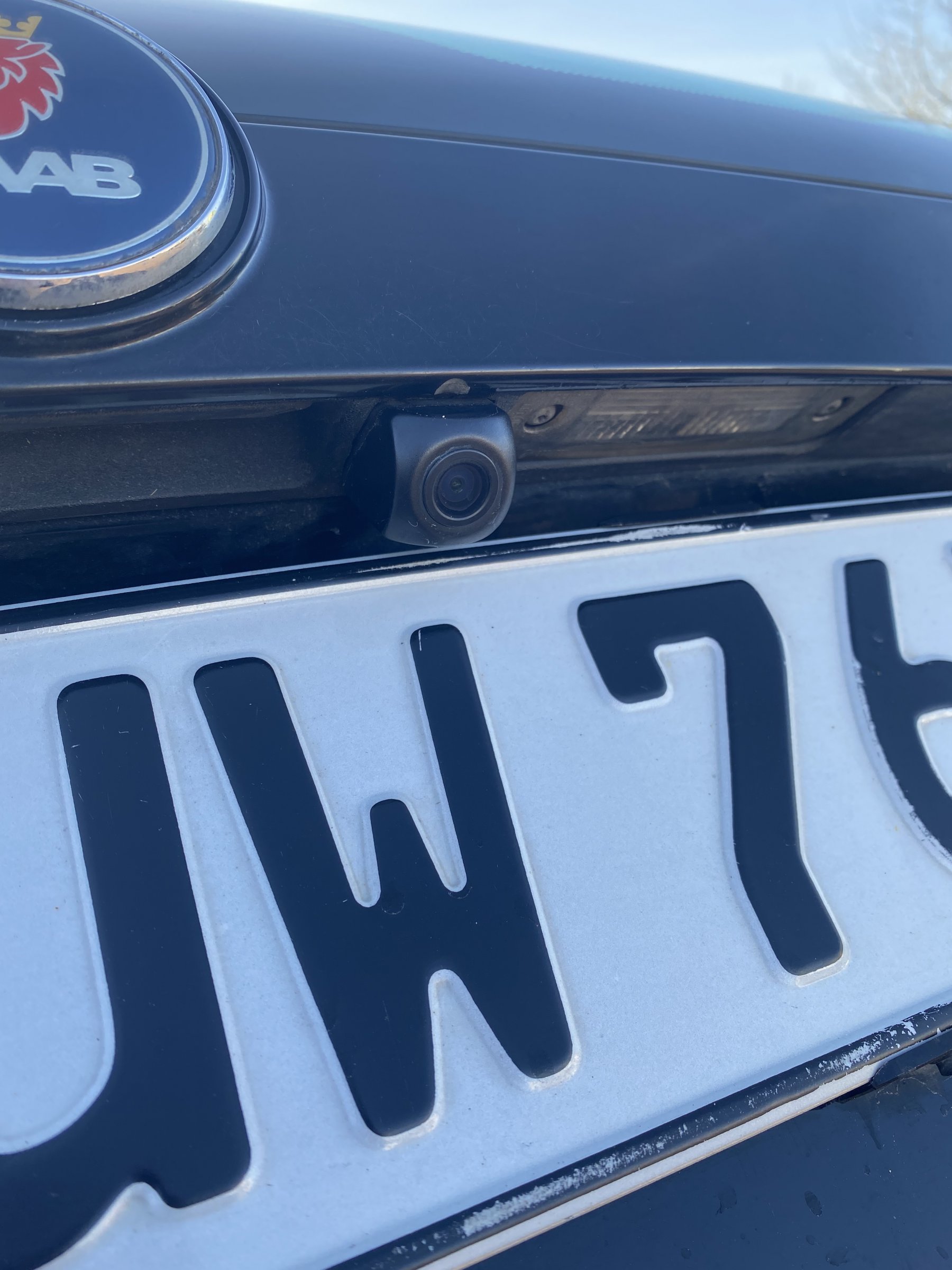

Also wir haben in einem 9-3 Sportcombi aus 2006 seit über einem Jahr eine kleine rechteckige Wifi Kamera zwischen Heckklappen öffner und einer der Kennzeichenleuchten montiert.
Kabel durch die Heckklappe über den originalen kabelbaum zur Beleuchtung
Durch antippen der App ist beim einlegen des Rückwärts Gangs das Bild da und man sieht wohin die Reise geht !
Auch den Wohnwagen anhängen klappt sehr gut !
Eine minimale Zeitverzögert gibt es allerdings dabei.
Kosten der Camera ca 25€

Angeklebt? Oder ein Loch reingesägt und versenkt? Kannst du mal ein Foto davon posten?
Ich hab Hemmungen, die Leiste anzusägen, weil es keinen neuwertigen Ersatz mehr zu kaufen gibt. Ich hab eine gebrauchte zum "üben" gekauft, die ist in einem ziemlich schlechten Zustand.
Wenn es nur um das Loch für das Kabel geht, die Lampen gibt es noch neu. Kleben mit Sika & Co sollte halten.

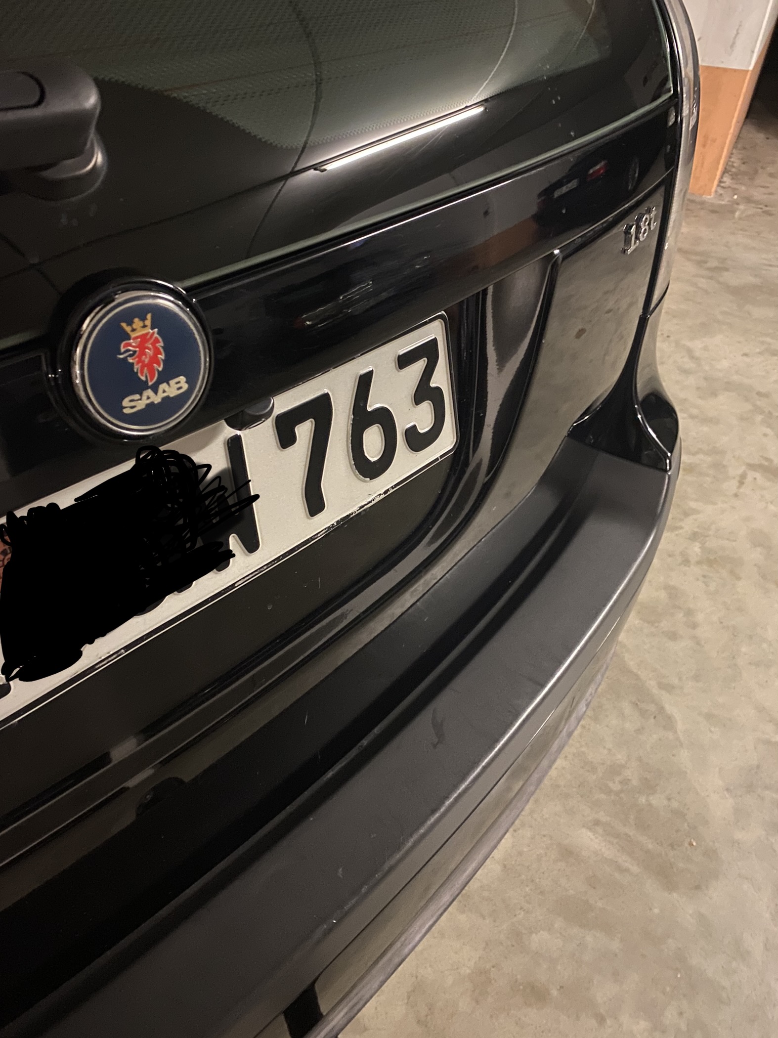

Bilder reiche ich noch nach - die Leiste ausgeklinkt und dann eingeklebt ( versenkt )
Bei dem Combi brauchte ich keine weiteren Löcher Bohren oder etwas ausfeilen!
Bis auf die Leiste bleibt alles ganz

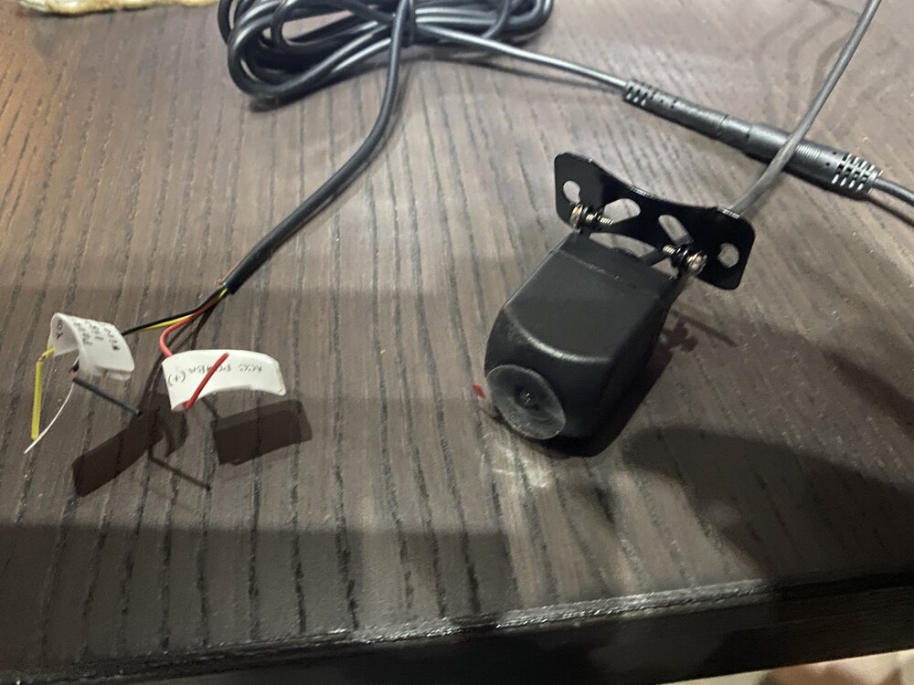

So hier die Fotos
LG
ulf
Das ist die Camera
