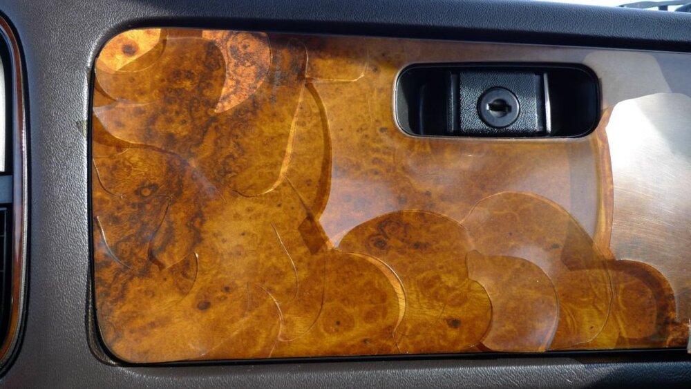

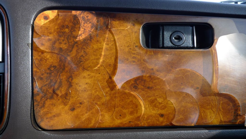

Eine Nacht am Mt. Ventoux im Februar und der Handschuhfach-Deckel meines am Vortag erstandenen Spaniers sah aus wie im Bild unten. Vorher war alles unauffällig. Inzwischen habe ich den alten Lack einfach abblättern können, ging fast von allein.
Nach einer Nacht am Mt. Ventoux:

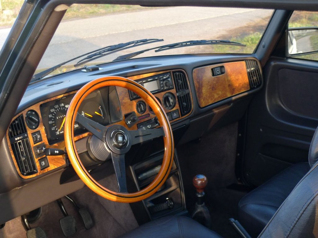

Übrigens habe ich das dann auch nach und nach am Armaturenbrett gehabt. Inzwischen ist der ganze Lack ab, ich hab es gelassen wie es ist und nur mit Möbelwachs bearbeitet. Mir gefällt es so, ist aber Geschmacksache.
Heute:
[ATTACH]72534.vB[/ATTACH]
http://www.saab-cars.de/attachments/99-90-900-i/119450-lackrisse-sanieren-amaturenbrett-p1090621k.jpg
Wie kann man sich denn diese Reaktion erklären? Temperaturschwankung oder geringe Luftfeuchtigkeit der kalten Winterluft?
Eher umgekehrt, hohe Luftfeuchtigkeit (direkt an einem kleinen Fluß) und +8°C am Tag und dann bei Nacht -5°C. Wahrscheinlich aber vorher schon feinste Risse im Lack.
