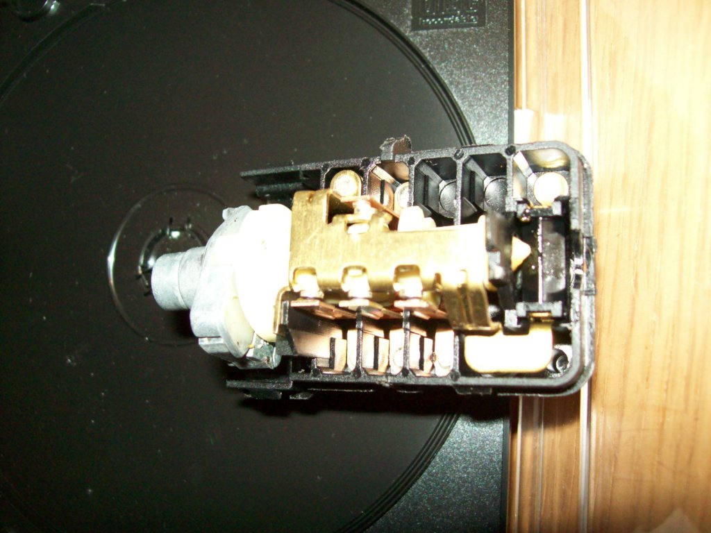

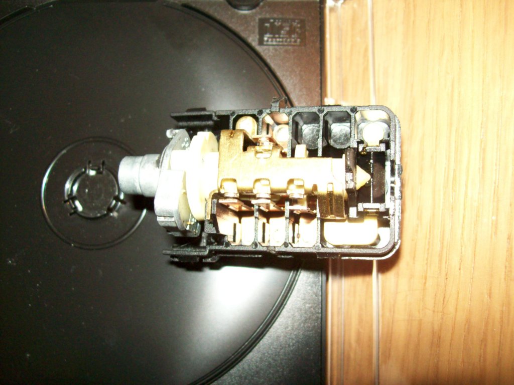

indem wir im ansatz zwischen 900II u 9-3 unterscheiden!
ferner nicht vom Z-Schloß reden sondern von der kontaktplatte welche unter dem schloß sitzt
sorry @ TE...vielleicht mal die suche probieren zB zündschloß Tacho
.http://www.saab-cars.de/attachments/900-ii-9-3-i/120354-motor-springt-warm-nicht-100_3631.jpghttp://www.saab-cars.de/attachments/900-ii-9-3-i/120355-motor-springt-warm-nicht-100_3629.jpghttp://www.saab-cars.de/attachments/900-ii-9-3-i/120356-motor-springt-warm-nicht-100_3631.jpghttp://www.saab-cars.de/attachments/900-ii-9-3-i/120357-motor-springt-warm-nicht-100_3629.jpg
gern rutscht der stift mit der spitze aus der führung. und das hat sehr wohl viel mit der temp zu tun.

Hat der Zündschalter die Ref-Nr. 4946307 ?
Habe jetzt doch stark dieses Bauteil in Verdacht, weil sich der Motor meist nach mehreren Versuchen und leichten wackeln am Schlüssel dann starten lässt.

Nach dem der Motor nun auch während der Fahrt sporadisch einfach ausgegangen ist, habe ich die Kontaktplatte am Wochenende gewechselt.
Nun läuft er wieder wenn er soll und springt an, wenn es gefordert wird.
