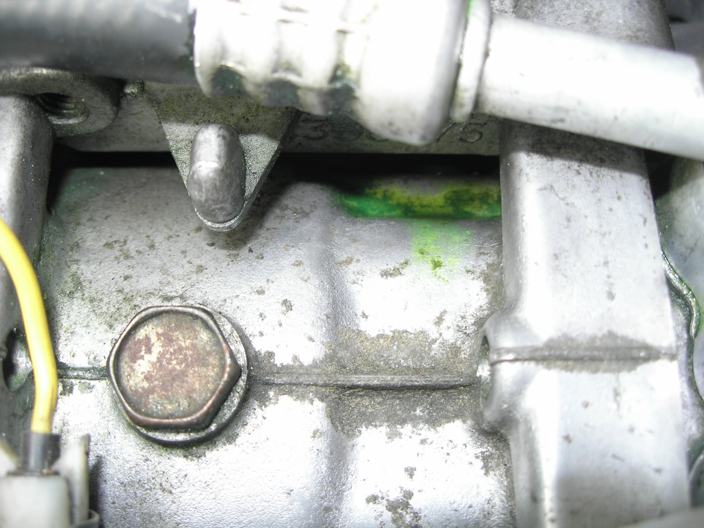

Ich habe meinen Foto mal in den Motorraum geschickt.
Undicht scheint es an der 6-Kantschraube zu sein. Aber ist da nicht ein Dichtring? Sieht für mich zumindest so aus.
Muß ich wohl mal Suche und Reparaturhandbuch bemühen.

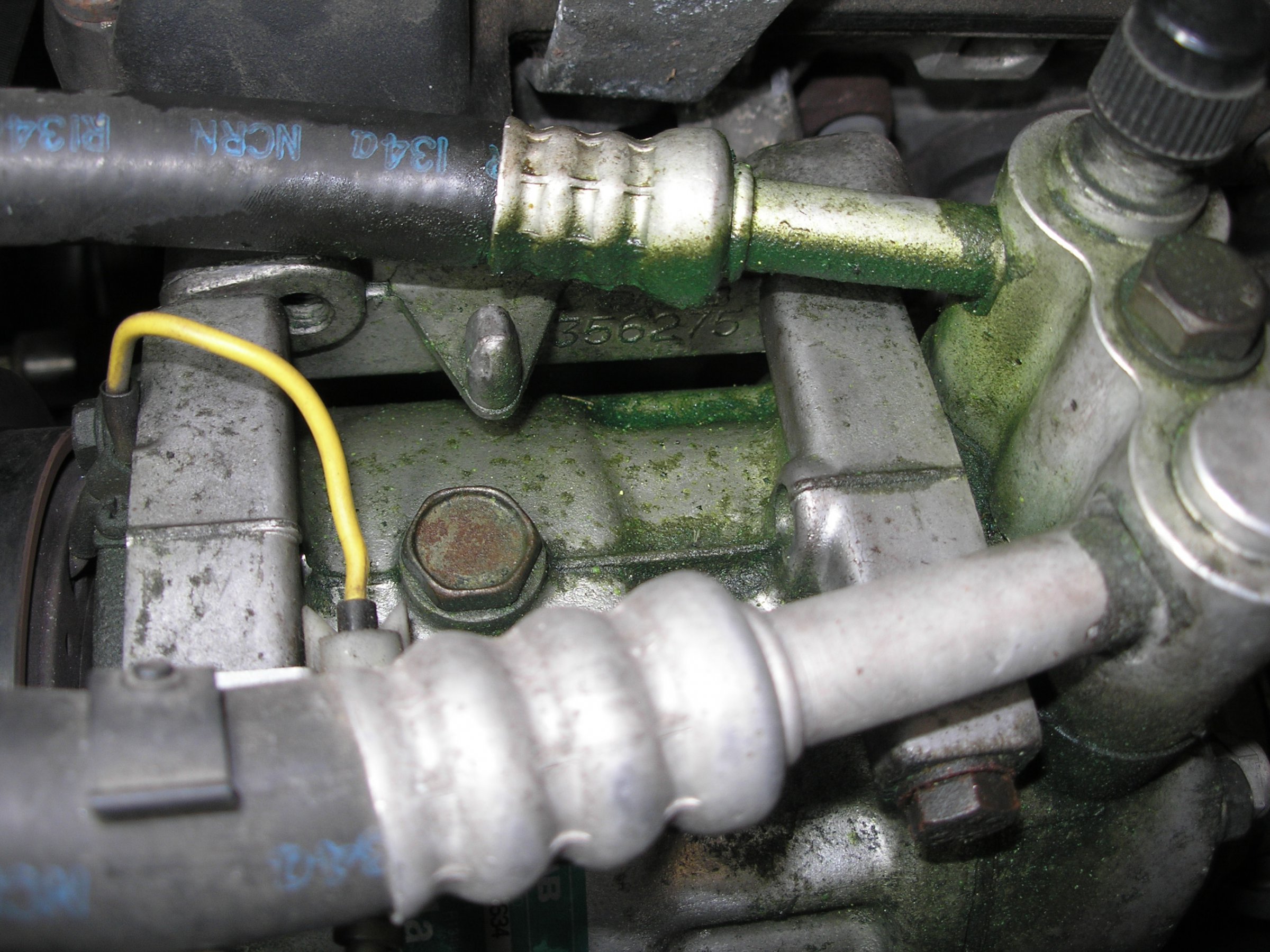

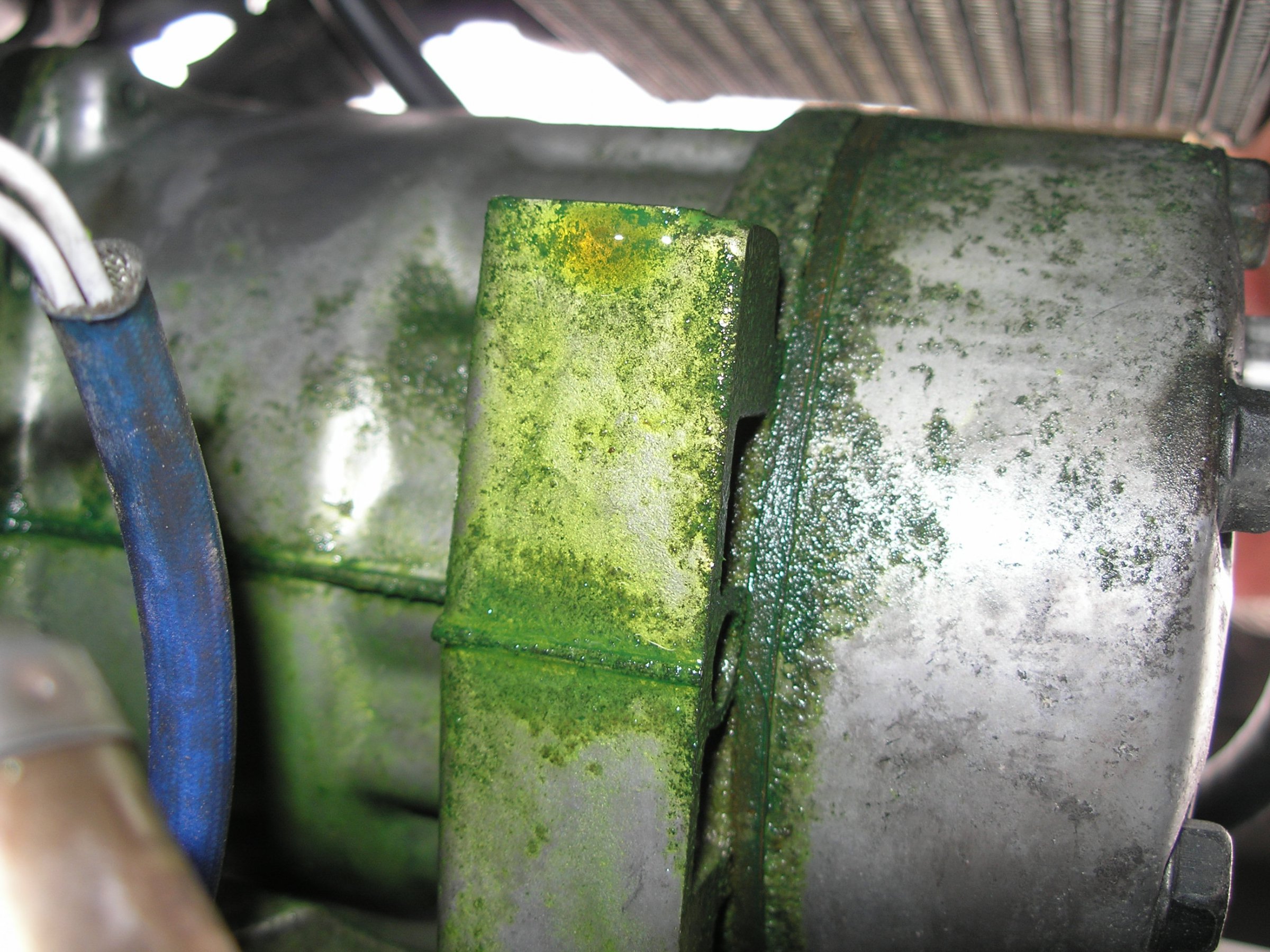

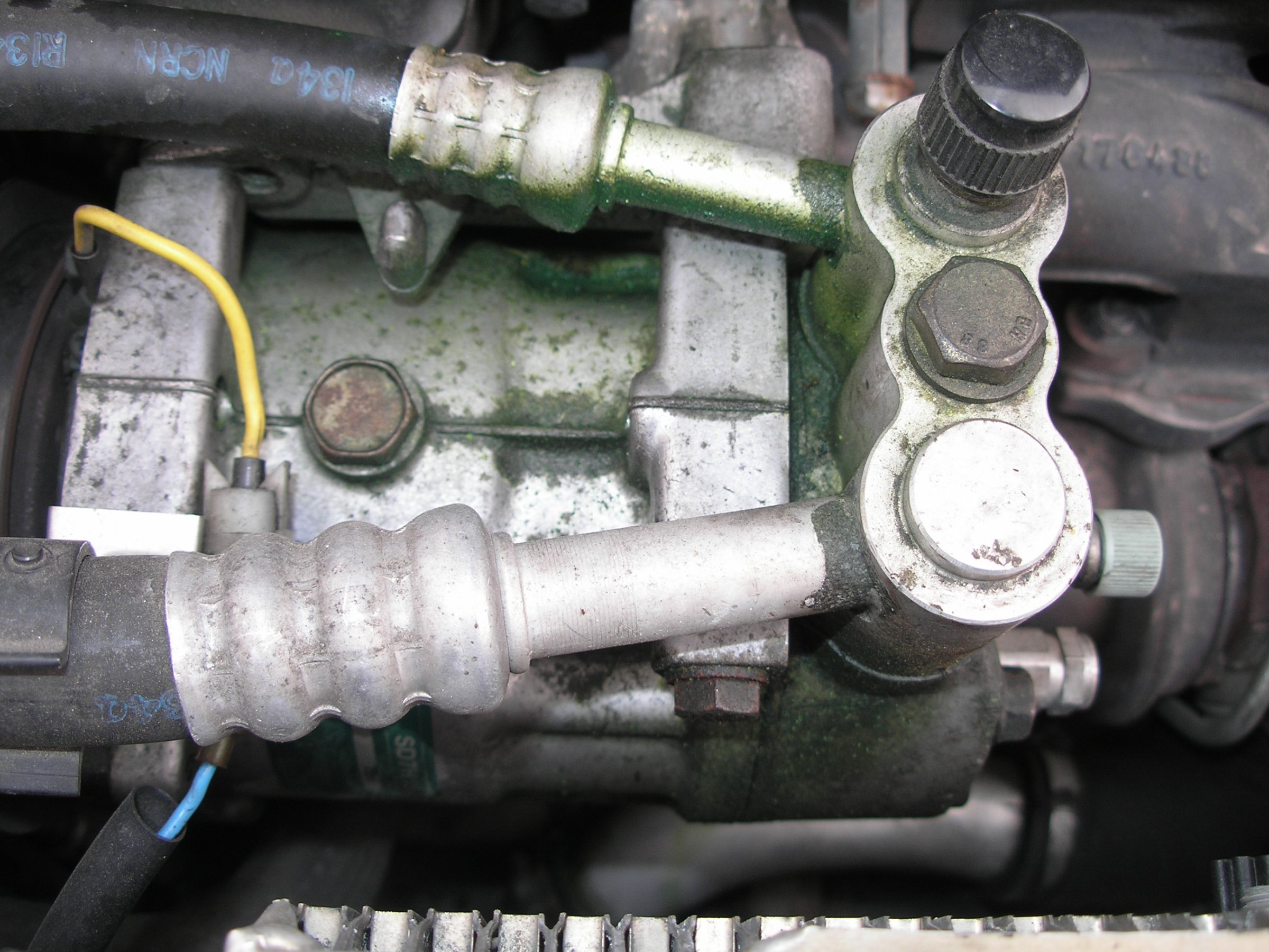

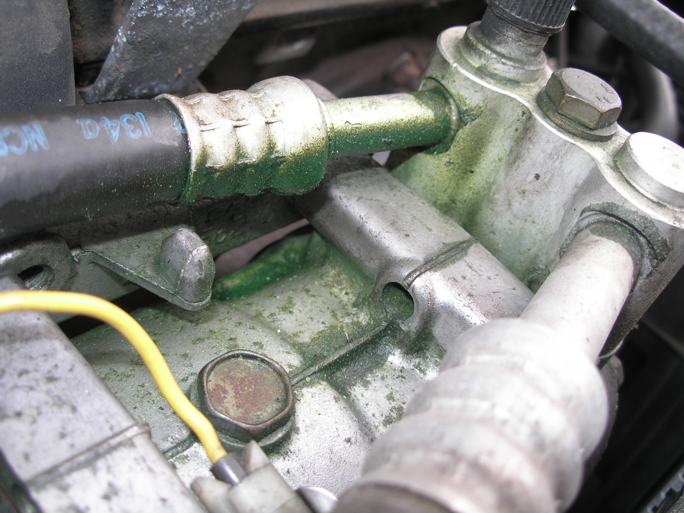

Hänge mich mal aus aktuellem Anlass hier ran, denn heute habe ich rein zufällig entdeckt, dass es bei meinem Klimakompressor genauso ausssieht. Oben an dem Schlauch zum Kondensator befindet sich eine grünlicher Belag, und auf der Unterseite des Kompressors eine zitronengelbe ölartige Substanz. Ein paar Tropfen befinden sich auch schon auf einem Schlauch darunter. Das dürfte ja wohl Kompressoröl sein. Die ACC funktioniert aber einwandfrei und kühlt gut, der Kompressor schaltet in regelmäßige Abständen ein und wieder aus und läuft auch sehr ruhig und ohne Auffälligkeiten. Somit kann doch zumindest dieser doch nicht kaputt sein, oder?
Sieht beinahe so aus, als ob das Öl aus dem kondensatorseitigen Schlauchanschluß am den Befestigungsblock heraus kommt. Kann das sein, oder gibts da noch andere Möglichkeiten? Wenn das wirklich der Schlauchanschluss ist, müsste man da wohl den anderen Schlauch mit austauschen, denn das scheint ja eine Einheit zu sein?
Wie ist denn eure Meinung zu diesem Problem, was kann die Ursache sein und was würdet ihr mir raten?
Sicherheitshalber habe ich übrigens den Kompressor sofort abgeklemmt, damit der nicht trocken läuft.

Das ist das Öl (mit dem Tracer)...Da muss die Leitung getauscht werden. Altbekanntes Problem, dass die an der Quetschung undicht werden.
Au weia, das zieht ja dann einen ganzen Rattenschwanz nach sich. Denn da ja anscheinend in der Regel die Verschraubung am Kondensator nicht aufgeht, muß der wohl auch neu. Und wie siehts denn mit der Verschraubung Kondensator Richtung Trockner aus, geht die auch nicht mehr auf? Muß da der Schlauch womöglich auch erneuert werden?
Hast mal wieder recht gehabt, turbo9000! Habe heute mal den Klimakompressor sauber gemacht und danach eine kurze Probefahrt gemacht. Und schon nach nicht mal 10km war schon wieder Kompressoröl drauf, direkt unter der Quetschverbindung am Schlauch.. Die Lecksuche kann ich mir also sparen, muß also die beiden Schläuche erneuern :mad:.

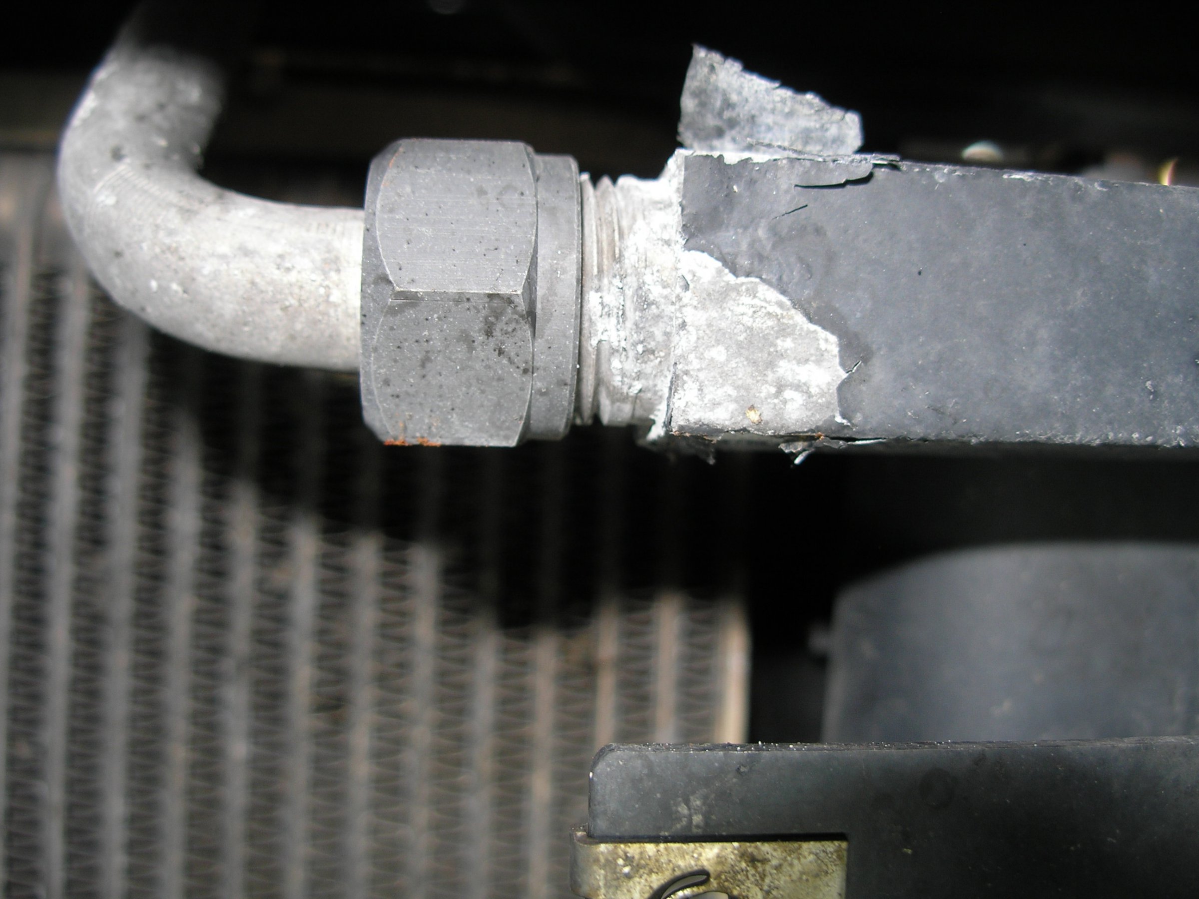

Problematisch wird halt das Lösen der Verschraubung am Kondensator werden, will mir ja nach Möglichkeit das Erneuern des Kondensators ersparen. Diese Mutter müsste man doch mit einer feinen Stahlsäge bis zum Gewinde-Außendurchmesser durchsägen und dann etwas aufspreizen können. Deshalb nochmal die Frage, hat das jemand schon mal gemacht und hat das geklappt?
Danke euch!
Die bekommt man nicht auf. So gut wie nie. Einzige Hoffnung: Gut mit Caramba einsprühen und wirken lassen.
1 Mal von 10 klappt es.
Muß mal Lotto spielen, bin bei den 1 Mal von 10 voll dabei :smile:. Habe heute mal versuchsweise an der Mutter gedreht (mit einem 20er Schlüssel am Kondensator natürlich gegen gehalten) und siehe da, die ließ sich ohne großen Kraftaufwand ganz leicht lösen - echt Glück gehabt. Habe sie aber nicht weiter aufgemacht und gleich wieder zu gedreht, da die Anlage ja noch unter Druck steht.
Echt seltsam, das hätte ich nach den Vorankündigungen absolut nicht erwartet... Kann das sein, dass Saab bei den späteren Jahrgängen da ein anderes Material verwendet hat? Denn die Mutter hat ja nicht den geringsten Rostansatz, und das auch noch an so einer exponierten Stelle gleich hinter dem Kühlergrill.
Das vereinfacht die Sache natürlich sehr stark, und nun werde mir den Schlauch samt Dichtungssatz besorgen.
