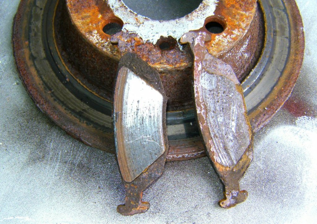

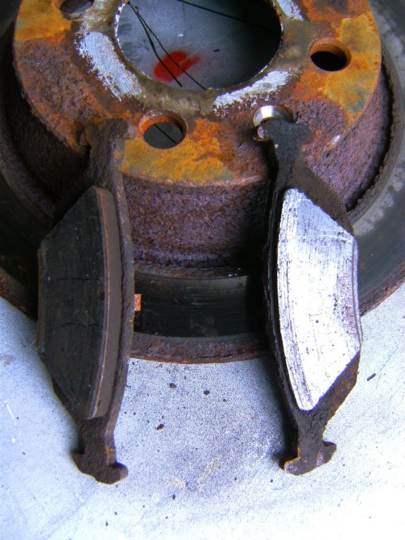

Habe heute an meinem 9000CSE von 1999 hinten die Bremsen gemacht. Das habe ich da ausgebaut!!!! Letzter Service im Januar 2013 beim ------- Saab- Service, Scheckheft lükenlos. Was kommt da wohl noch?????

[ATTACH]73099.vB[/ATTACH][ATTACH]73100.vB[/ATTACH]
Ach,
da war doch noch 0,1 mm Belag drauf :biggrin:
Im Ernst: Da habe ich schon schlimmere in den Händen gehabt.....:frown: leider....
Das muß der Vorbesitzer aber gehört haben, Denn wenn die Beläge auf Eisen reiben, hört man das deutlich.....
Ein Serviceheft sagt für mich genau so viel aus, wie Tüv.......garnichts....
Zumindest auf der einen Seite sollte man den Sattel ordentlich gängig machen, wenn da auf einer Seite noch 5mm drauf ist, und auf der anderen 0.... bzw. die Führung der Beläge...
Selbst verständich gemacht!!
Nicht unbedingt....da brauchen nur mal gebrauchte Bremsklötze eingebaut worden zu sein.
Hinten klemmen die Bremssättel so gut wie nie (außer wenn der Handbremshebel klemmt. Das sollte dem Ulrich aber aufgefallen sein....)
Naja...ist das üblich?
Aber die Sättel kosten nicht die Welt.:rolleyes:
Nöö, üblich sind aber auch nicht Beläge, die aufs Eisen abgefahren sind.
Ich habe schon die lustigesten Dinge gesehen. Falsche Beläge, die da rein geprügelt (mit flex angepaßt) worden sind, Statt der Edelstahl Schraubbolzen hinten (auf dem der Sattel gleitet), eine größere Schraube mit Sechskantkopf, Bremsscheiben hinten, die nur noch 5 mm dick waren.............
Also üblich nicht, aber es kommt vor.....
Wäre es vorne, würde ich sofort einen klemmenden Sattel vermuten...
