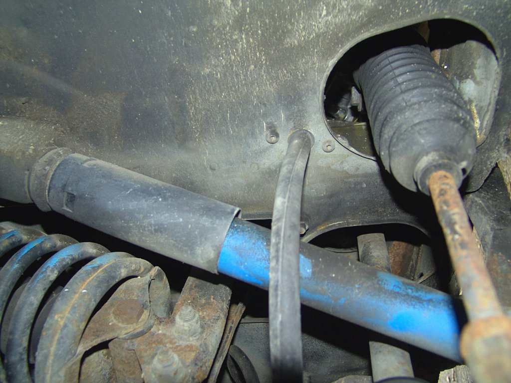

Hallo
Betr. Federn und Dämpfer. Kann mir jemand sagen, was für blaue Federn und Dämpfer auf untenstehendem Bild zu sehen sind. 900i, 8V, MY 1986 - ich nehme an, es sind immer noch die Originalen ab Werk (150'000 km)?
[ATTACH]73507.vB[/ATTACH]
Dank und Grüsse, HP
Die Dämpfer sehen mir org. aus.
Das Blau an den Federn? Keine Ahnung!
Blaue Dämpfer waren bei mir immer Sachs original.

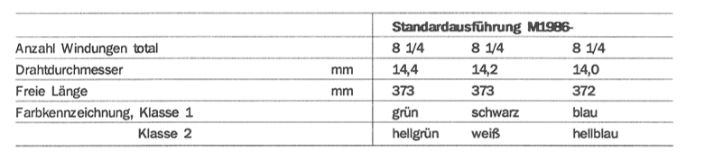

Die Federn haben laut WHB folgende Werte:
http://www.saab-cars.de/attachments/99-90-900-i/121781-unterschied-zwischen-aero-federn-turbo-federn-16s-federn-screen-shot-2013-07-11-12.29.20.png
Gilt für Federn vorne...

Hätte vielleicht gedacht, dass ein (Soft-)Turbo ggf. andere Kombinationen als ein 116PS hat... und die Lösung lautet: Öldruckdämpfer xy und Grün oder Hellblau (siehe #21)
