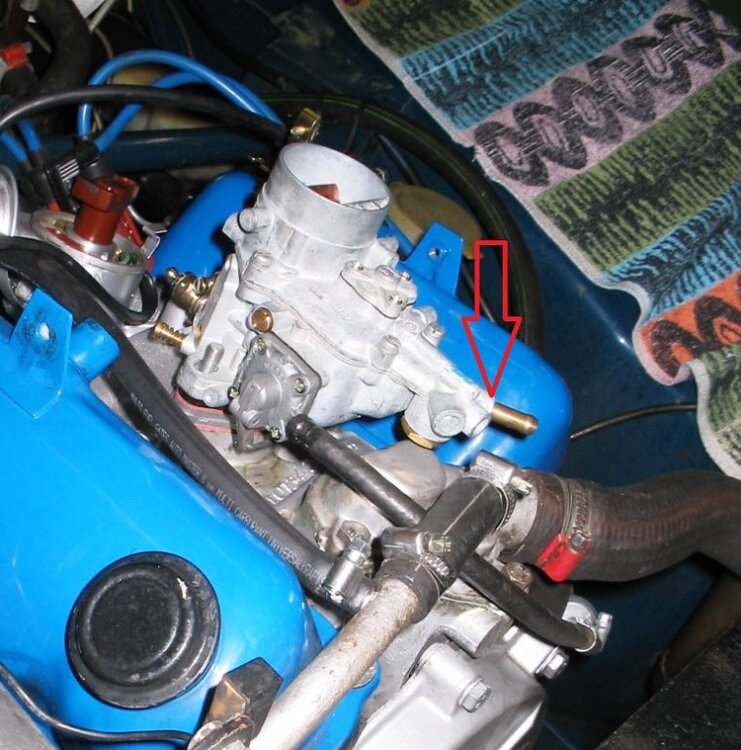

Auf meinem Foto ist noch so eine im wahrsten Sinne brandgefährliche Stelle zu sehen: Der nur straff eingepasste Stutzen für den Benzinschlauch. Nachdem mir der schon eimal rausgeflogen war, hab ich ihn fest eingeklebt. Da da der Lufi drüber ist, fällt es erst auf wenns zu spät ist!!! Also besser mal checken.
http://www.saab-cars.de/attachments/95-96-sonett/123089-fast-die-karre-abgefackelt-img_2058.jpg
Richtig. Auch da sind schon öfter (klassisch: NSU Prinz) die Stutzen rausgeflogen und haben die Kiste in ein flammendes Inferno verwandelt.

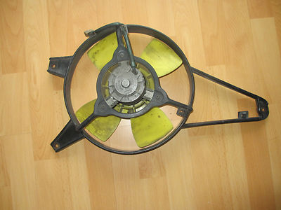

Es gab von Saab fuer die Zweitakter eine "Ausstattung fuer heisse Laender". Dazu gehoerte ein Luefter mit 6 Fluegeln statt der ueblichen 4. Damit habe ich bei meinem 93B das Hitzeproblem geloest. Ich empfehle eine Suche z.B. bei ebay.usa.
Habe erst kürzlich einen solchen Lüfter bei meiner Sonett eingebaut. War bei Ebay zum Verkauf. Musste ihn etwas Abändern und eine neue Halterung erfinden. Schalter mit Kontrollleuchte am Armaturenbrett befestigt. Das Resultat ist sehr Gut. Der Motor kühlt sehr schnell ab. Ist ein guter Tipp.[ATTACH]73832.vB[/ATTACH]
ich hab bereits von 4 auf 6 Flügel umgerüstet, trotzdem: auf der AB bei 90-100 km/h, auf langen Bergaufpassagen und auch im Stop+Go-Verkehr, bleibt bei diesen Außentemperaturen das Hitzeproblem
Habe erst kürzlich einen solchen Lüfter bei meiner Sonett eingebaut. War bei Ebay zum Verkauf. Musste ihn etwas Abändern und eine neue Halterung erfinden. Schalter mit Kontrollleuchte am Armaturenbrett befestigt. Das Resultat ist sehr Gut. Der Motor kühlt sehr schnell ab. Ist ein guter Tipp.http://www.saab-cars.de/attachments/95-96-sonett/123113-fast-die-karre-abgefackelt-l-fter-1.jpg
jau, das wär´s !!

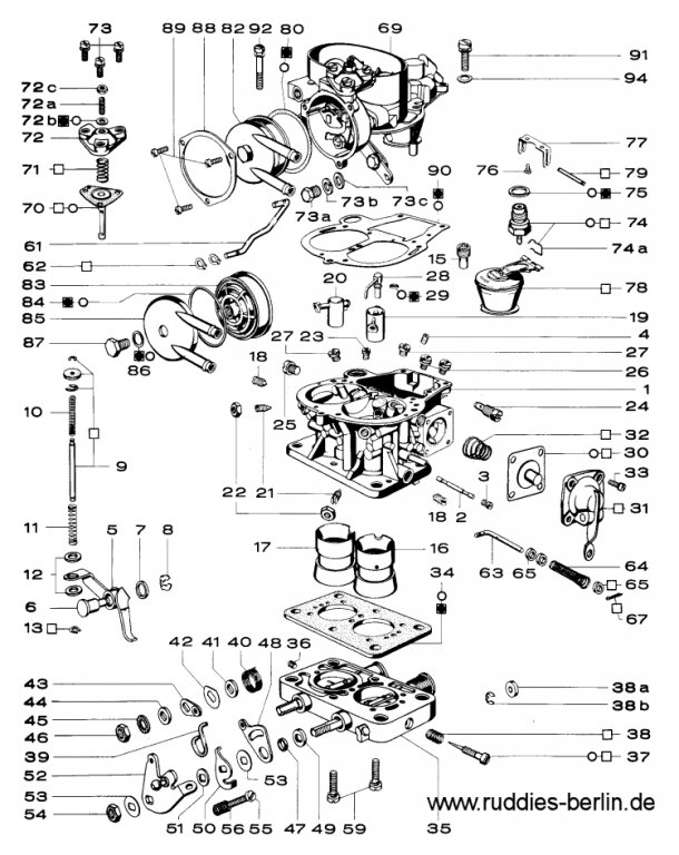

[ATTACH]73834.vB[/ATTACH] Pos. # 34
Wenn die Isolierung an der Pumpe dicker als die originale Pappdichtung ausfällt wird die Funktion beeinträchtigt.
