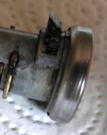

was noch zu erwähnen ist, das mir sowas wie ne feder entgegen kam, welche in richtung handbremse leicht links vom zündschloss aus dem gehäuse geguckt hat.
scheint die feder von der sperrnase des schloß zu sein, hast du die verkleidung schon entfernt?
ja klar, verkleidung ist weg, sonst hätte ich diese feder ja nicht sehen können. ;-)
na fein so kann ich mir ja sicher sein das wir beide von der selbigen feder reden.
du solltest dir nun etwas suchen wie zB einen kleinen uhrmacher schraubenzieher, um das schloß beim schlüsseldrehen zu arettieren was sonst die feder durch hochdrücken des kleinen sperrkeil tat.
dann sollten die mitnehmer-schieber des schließzylinder wieder passen um das gesamte schloß zu drehen. solltest du erfolg haben unbedingt ein AT Schloß zur hand haben, da der schließmechanismus nur in stufe 1 gewechselt werden kann.
Du meinst die Feder, die da halb unter der Sperrnase hervorschaut in dem Bild hier?
