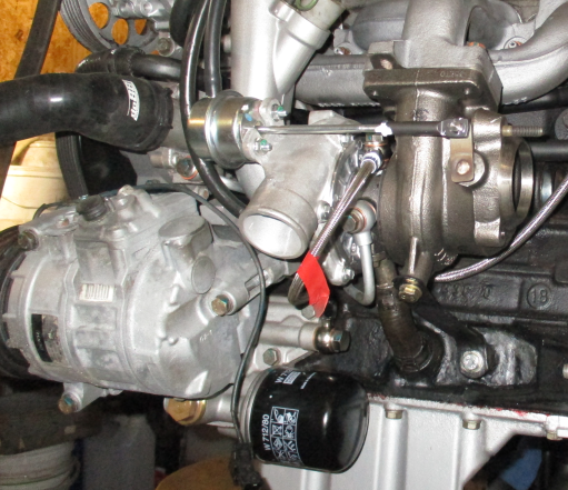

Ich hatte den Luxus, den Kompressor gleich an den ausgebauten Motor montieren zu können. :rolleyes:
Ich weiß nicht genau, in welche Richtung der Kompressor dann am besten rausgenommen wird - nach unten wird es für den Brocken bei montiertem Hilfsrahmen wohl zu eng.
Am ehesten zur Mitte und dann nach oben hin - dafür müssen IMHO dann nur der Ladedruckschlauch und der Lüfter weg...?
Nach unten sehe ich eigentlich keine Chance, und nach oben erscheint es mir auch sehr schwierig, ohne da mehr wegzuschrauben. Wieviele Schrauben halten den Kompressor denn, sind das 3 Stück?

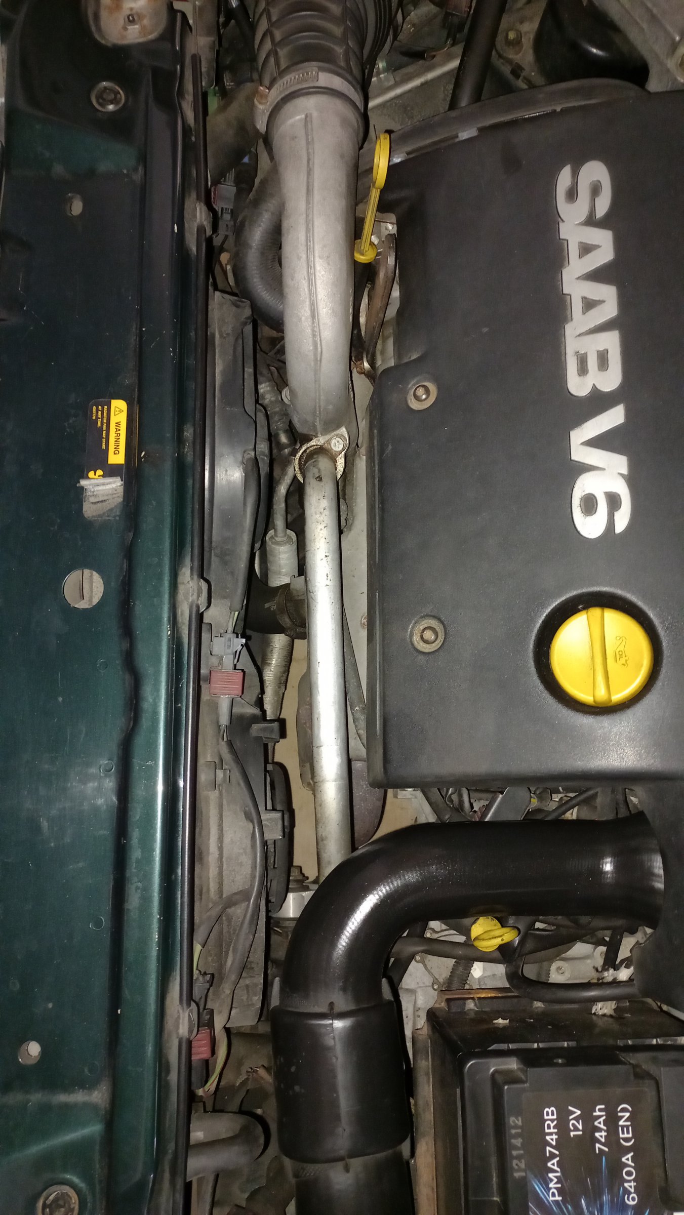

Sieht das platztechnisch bei den 4-Zylindern genau so aus wie hier:
Nach unten würde ich auch nicht denken, dass das passt.
Wenn der Ladedruckschlauch abgenommen wird, sollte man ihn zur Mitte hin unter dem Turbostutzen entlang zur Mitte hin herausbekommen.
So beschreibt es auch das WIS, wenn ich mich richtig erinnere (hab es aber gerade nicht parat um nachsehen zu können).
Perfekt, danke!
