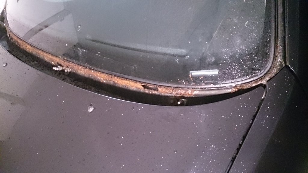

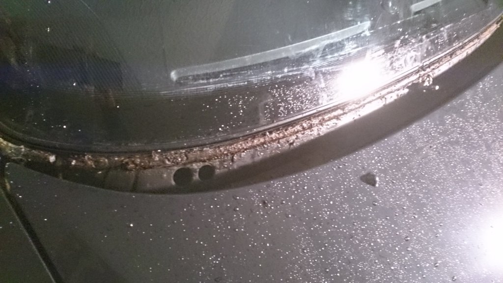

So, hier schon mal Bilder wie versprochen aber sicher andere als Ihr erwartet:
http://www.saab-cars.de/attachments/9000/129772-9k-vor-der-verwertung-gerettet-dsc_0009.jpghttp://www.saab-cars.de/attachments/9000/129773-9k-vor-der-verwertung-gerettet-dsc_0010.jpg
:biggrin:
Trotzdem wird nicht weggeschmissen:party:
Das wird wie neu:smile:
Die Übeltäter kennt man ja. Die Scheibe ist nicht original. Soviel dazu.
Einfach wäre ein anderer Scheibenrahmen, daher mach ich das anders:biggrin:
Einfach wäre ein anderer Scheibenrahmen, ...
Ja, haben wir (bzw. mehr der Schweißer meines Vertrauens) vor kurzem beim Anni auch so gemacht.
Am Ende hatte ich bei der letzten Schlachtung oben an den A-Säulen doch zu kurz angeschnitten, aber auch so war es weit besser als nichts.

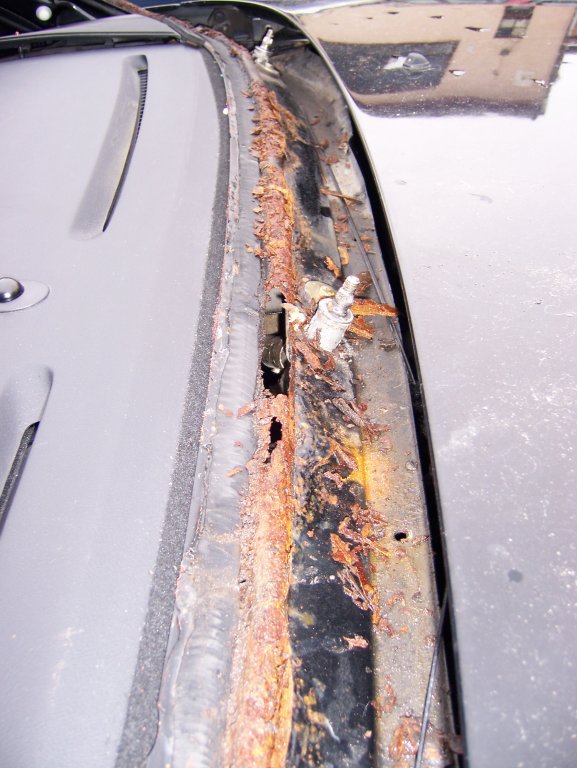

Bisschen Scheibenrahmen kann ich auch gebrauchen:
[ATTACH]76696.vB[/ATTACH]
Scheibe haben meine Frau und ich gerade als Ganzes rausgeschnitte, das das ist allemale gut, da sie locker weiter zu verwenden ist. Ich denke sie hat maximal 2 Jahre am Straßenverkehr teilgenommen.
Und die Schadensursache liegt sicherlich nicht bei Saab oder der Konstruktion des 9K.
Ursächlich ist auch hier, wie bei meiner Sau eine scheiße eingebaute Ersatzscheibe.
Meine, die Verletzungen durch das Heraustrennen wurden micht ordentlich verarztet. Sind in diesem Fall sogar noch ersichtlich.
Bei diesem CD kommt noch eine grotten Kleberaupe dazu. Hinter die Dichtung gelangtes Wasser, auch Kondens konnte sicher kein Weg zu den vorgesehenen beiden Abläufen finden.
Und jetzt schlag ich mal Alarm, Irgenwo fragte hier wer, Wasser Tropft vom Spiegel oder so.
Spätestens dann Scheibe raus!!!! Nicht nachverschlimmbessern lassen vom Glaser, der den Einbau vermurkst hat.
Äußerlich ist sinnig nichts aber auch gar nichts nachzudichten. Das ist eine Bullshitaussage.
