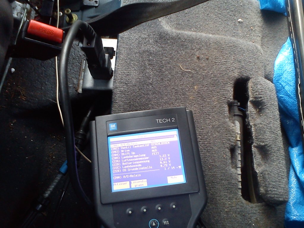

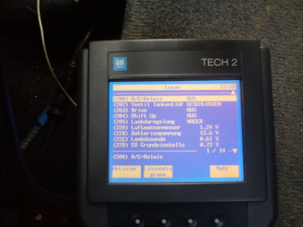

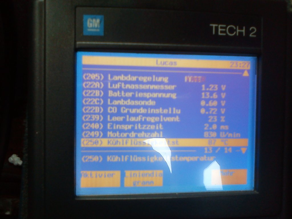

männer.....ich habe bewusst gezeigt was dieses tech vorgibt, ab Bj 90 den 900
eingestöpselt mit dem dazugehörenden stecker(adapter) in der dose (in der einen und nur dort einen vorhandenen)dose!
mein tech war angeklemmt, zündung vom auto an, ich konnte auf der suche nach srs/airbag diesen vermerk (siehe Bildschirm tech2 im bild) aufrufen.
ferner fragte Tech nach der Motorensteuerung wenn ich auf dem Reiter auf motor gegangen bin(neugierde)....aus der hüfte, waren 2 zur auswahl (LH oder lucas??)
keine (motronic,trionic oder oder) spricht für mich dafür das dieses auto erkannt wurde.........
dieser satz unter dem Bild der verlinkung spricht eigentlich dafür es einfach auszuprobieren " SRS adapter for Tech 2
If need to read and reset SRS codes on older 900/9000 using the Tech 2"

#4 war zu lesen worum es mir geht, auslesen von srs/airbag...........vielleicht fehlt es an den passenden worten somit ...Bilder!!!!!!!!
Schicke Bilder, aber eher LH/Lucas (evtl. noch ABS, da bin ich mir ehrlich gesagt nicht wirklich sicher).

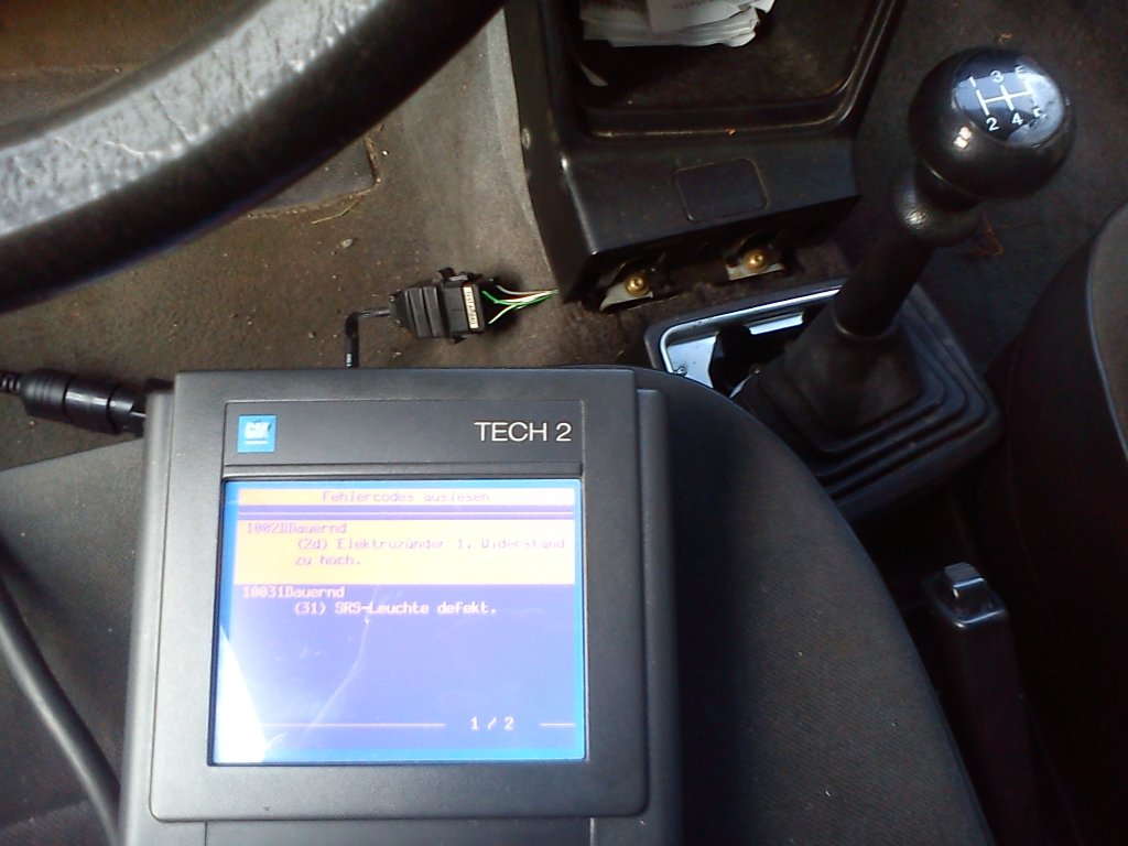

gabs es da keinen Zwischenschritt zwischen Bild 4 und 5? Wenn der erwähnte Adapter zwischen dem SRS Teststecker (unterm Faltenbalg und nicht unter der Sitzbank) und Tech 2 gesteckt ist sollte sich die Meldung erledigt haben

Das wo Dein Tech2 dran steckt, ist wie oben schon beschrieben der Diagnoseanschluss für die LH bei 93-er Saugern bzw. für die CU14 für die 93-er Turbos.
ABS ist der 2-polige Anschluss oben im Bild, links neben dem ABS-Steuergerät. Geht als Kabelschwanz links aus dem großen Steuergerätestecker raus. Kannst Du auch ausblinkern, falls der Tech2 nicht mag. ;)
SRS-Stecker ist manchmal nicht da zu finden wo er werksseitig mal war. (Zwischen Schalthebel und Mittelkonsole unterm Gummibalg, wie auch schon beschrieben). Dann hat Ihn jemand irgendwo unterm Armaturenbrett versteckt, als mal die Mittelkonsole raus war. Da hilft dann nur Geduld und suchen.
Gib mal Bescheid wenn Du den SRS Stecker gefunden hast....

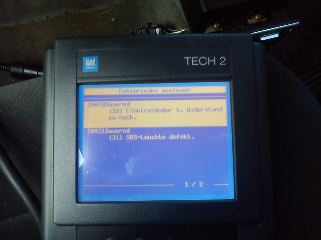

so nun bin ich einen schritt weiter
ich denke das wizard sich etwas vertan hat, ich habe nicht gepöbelt............ mich nur geärgert......:redface:
...das hat er nicht - denn er meinte den beitrag von "zardoz"....
Sorry, ja. Hätte das wohl besser kennzeichnen müssen. :)
so nun aber...grins ihr seit schneller wie....................
ich bin doch nun weiter gekommen, .....................schenke mir die vielen worte, Danke männer!!
[ATTACH]74362.vB[/ATTACH][ATTACH]74361.vB[/ATTACH][ATTACH]74360.vB[/ATTACH][ATTACH]74363.vB[/ATTACH][ATTACH]74364.vB[/ATTACH][ATTACH]74365.vB[/ATTACH]
Glückwunsch.

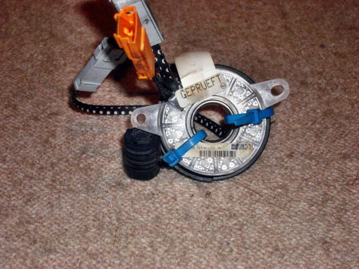

Wenns nach einsetzen der Glühbirne und löschen der Fehler nicht geht, brauchst Du wahrscheinlich ne neue Spule am Lenkrad....
..., brauchst Du wahrscheinlich ne neue Spule am Lenkrad....
Danach sieht es meines Erachtens auf Bild 2 & 3 mit Fehler 1002D doch ohnehin aus, oder?
;-) ist klar......... suche gerade nach einer spule
habt ihr vorschläge woher beziehen? passt eventuell eine vom 900II?
schon klar rene, nur ohne Bild(schirm) weniger klar!
kommt nicht auch der gleiche Fehler wenn das Lenkrad (Airbag) ab ist und man versehentlich die Zündung eingeschaltet hatte?
Dann wär die Sache mit einfachem Löschen des Fehlers behoben....
Ja gut, das stimmt natürlich. Ging halt davon aus, dass darauf jeder aufpaßt. Aber du hast recht Robert, die Realität ist oft eine andere.
Neu hab ich mal welche bei eeuroparts.com gesehen. Aber setz Dich beim lesen des Preises lieber hin. :)
900II passt meines wissens nicht. Vom 9k gibts einen nur mit der Einschränkung das die Blinkhebelrückstellung beim 900-er nicht mehr geht. :(
