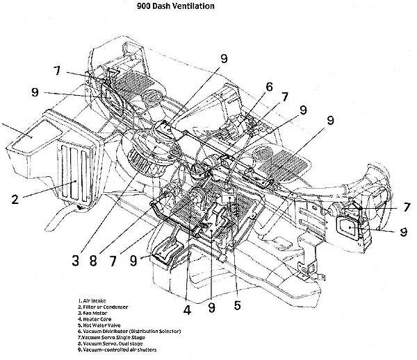

Hinter dem Armaturenbrett befinden sich diverse Underdruckdosen für die Luftklappen - guggsdu hier;[ATTACH]74416.vB[/ATTACH]
Und dann gibt es noch die Schläuche für den Turbo und den Tempomat. Nicht zu vergessen die Druckschalter selbst.
Bei mir z.B war es der Druckschalter der bei zu hohem Druck die Benzinzufuhr kappt.
