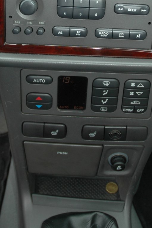

Hin und wieder höre ich im leerlauf ein leichtes tackern, was nur im Innenraum zu hören ist, beim Motor hört man nix. Mein Mechaniker hat sich das angehört, meinte Motor sei es garantiert nicht, aber was dass genau sei wüsste er auch nicht.
Wunder der Technik. Aber der Innenraumtemperatursensor ist es nicht (so du denn eine Klimaautomatik hast), oder?
Hey Flemming,
das kann es sein, kommt aus der Mittelkonsole. Heute Morgen hat die Klimaautomatik auch ordentlich getackert. Ich dachte die geht gleich hoch, war aber nur ganz kurz, und ich hab mir nix gedacht. Aber könnte sein dass das leise das selbe ist.
Das Auto fuhr heute auch wieder ganz normal, also Leistung wieder ganz normal da. Bei welcher Drehzahl setzt denn der Turbo eigentlich normal ein?
Lg.
Jack
Temperatursensor läuft nach Abziehen des Schlüssels nach, solltest Du dann also das Geräusch hören, klippe den Sensor mal heraus, reinige ihn und fette ihn an der Welle etwas. Dann ist Ruh!
