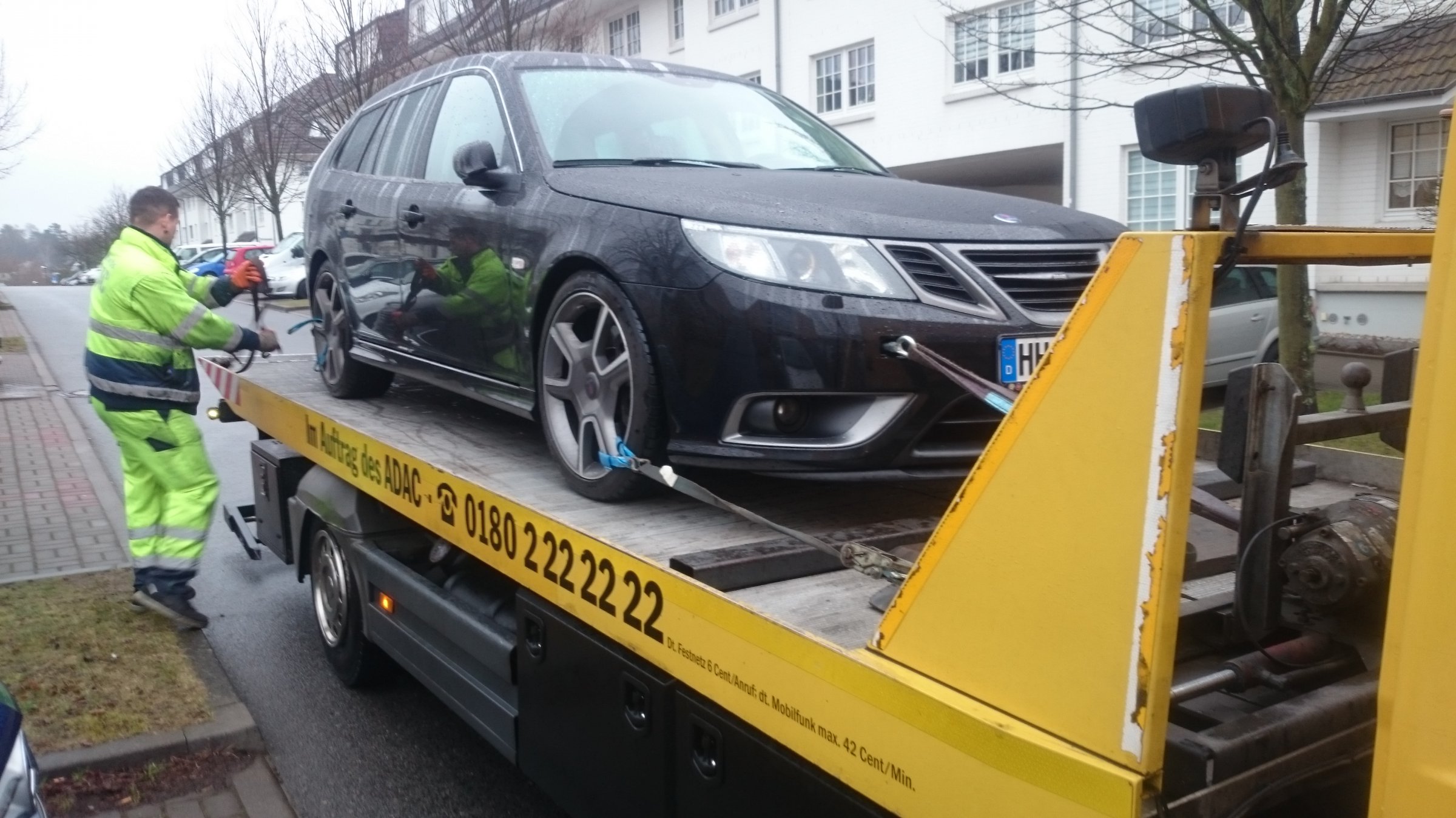

Der Karfreitag war für meinen Turbo X kein guter Tag. :-(
Am Dienstag kam der Wagen aus der Werkstatt nach einer großen Inspektion plus Haldexwartung. Vaddern ist damit dann noch Mittwoch und Donnerstag zur Arbeit gefahren und hat ihn nach dem Tanken am Donnerstag normal vor der Haustür abgestellt. Gestern beim ersten Startversuch dann der Schock:
Er will nicht, wie er soll. Klöttert und stottert und klingt dabei wie ein Lanz Bulldog. Es riecht auch etwas nach unverbranntem Sprit. Mit leichtem Druck aufs Gaspedal schafft er mit Mühe und Not die Leerlaufdrehzahl und klingt als wurde ein Sack Schrauben in die Zylinder geschüttet. Habe dann nach wenigen Sekunden den Startversuch abgebrochen und den ADAC gerufen. Erste Diagnose ohne dass er genauer drauf geguckt hat: Die Steuerzeiten passen nicht.
