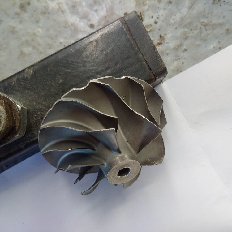

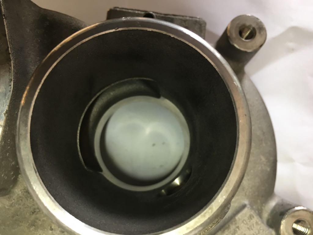

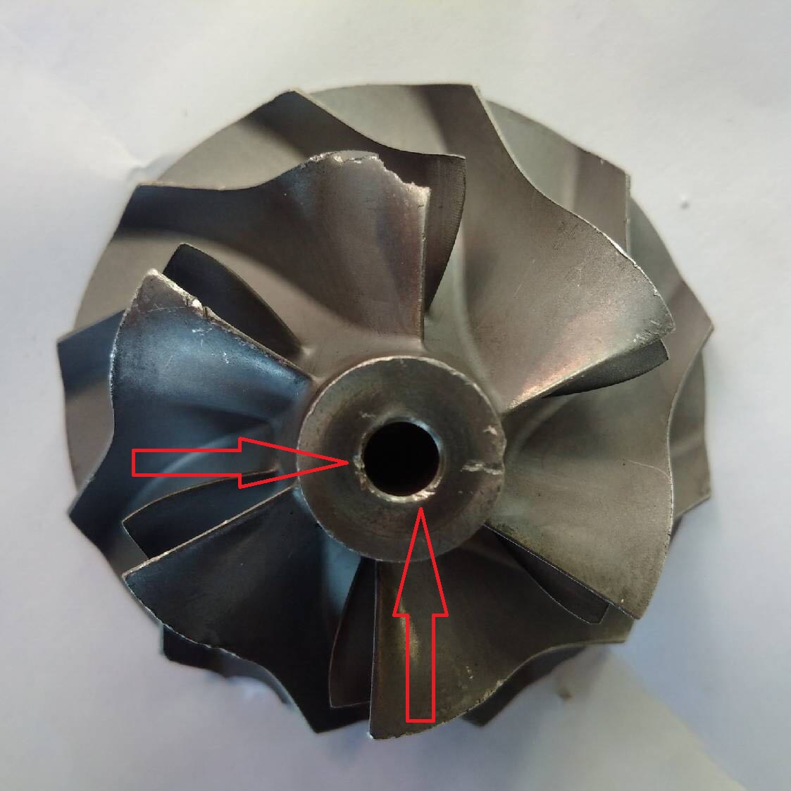

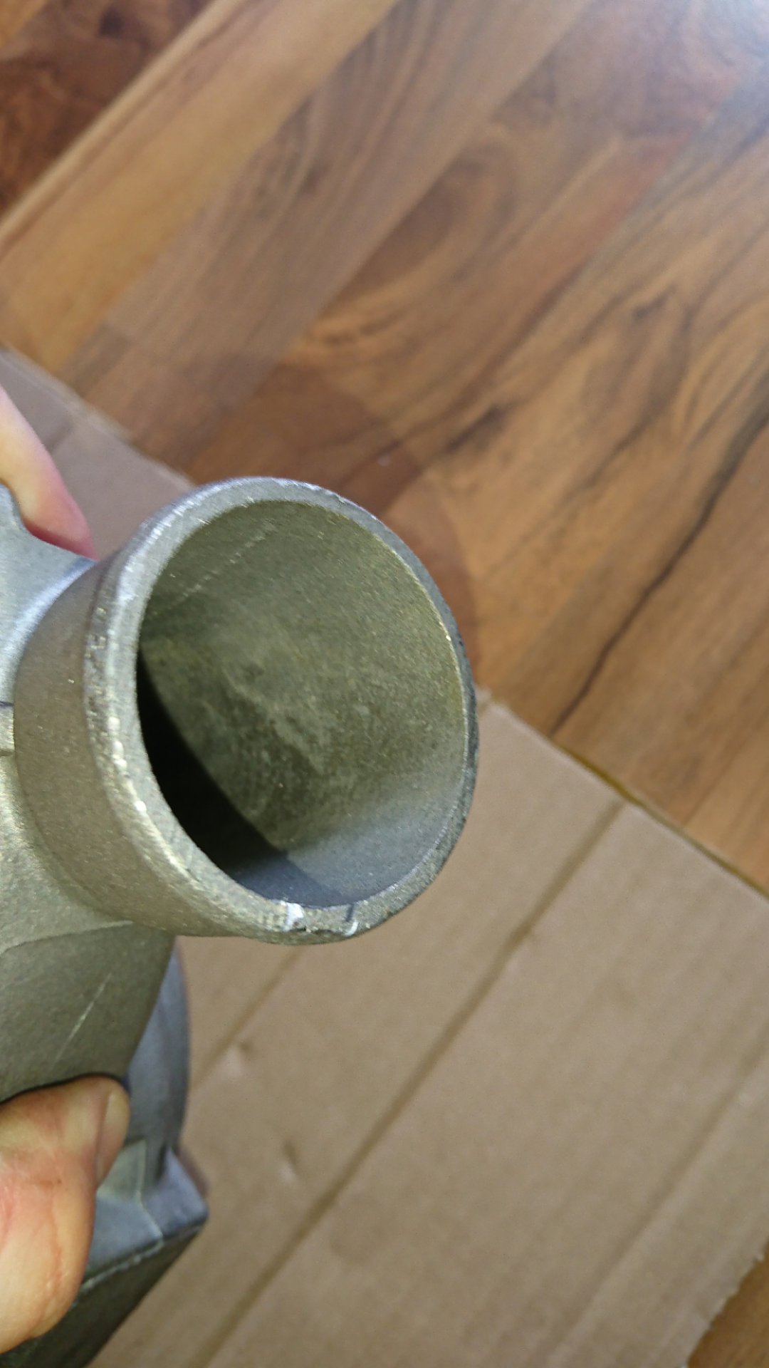

Ich erhalte noch weitere Fotos, aber hier schonmal zur Einstimmung ein Foto vom Verdichterrad:
Wie können mehre geschulte Augen und auch meine intakten Augen (und ich hatte meine Brille auf) diesen doch sehr gravierenden Schaden nicht erkennen? Es wird ja davon ausgegangen, dass ein "Fremdkörper" die Beschädigungen verursacht hat. Folgender Satz steht u.a. im Gutachten, den ich sehr "spannend" finde: "Dieser Fremdkörper muss aus dem Motor selbst oder von einer Verschmutzung in der Auspuffanlage stammen."

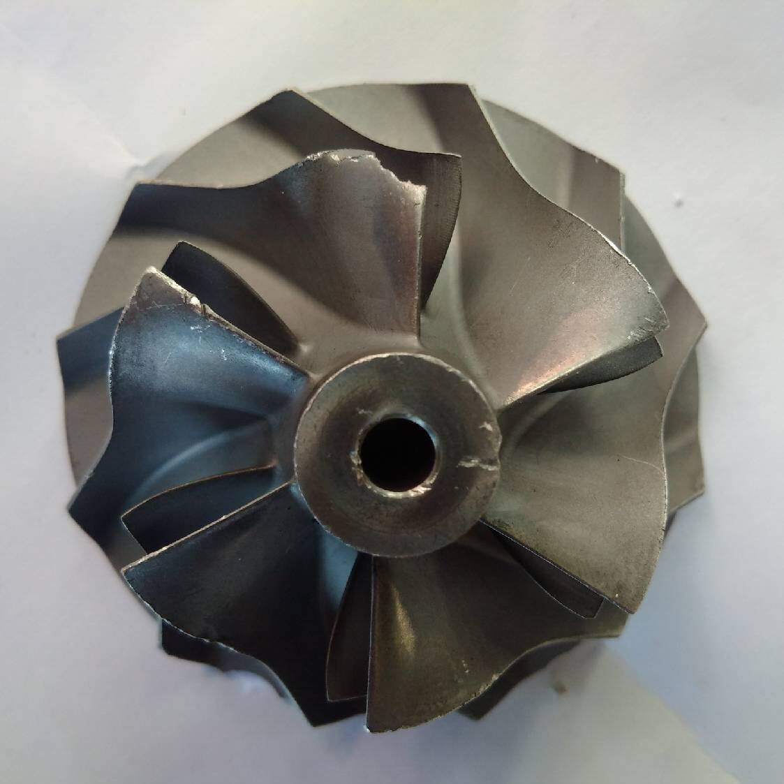

[ATTACH]125688[/ATTACH]

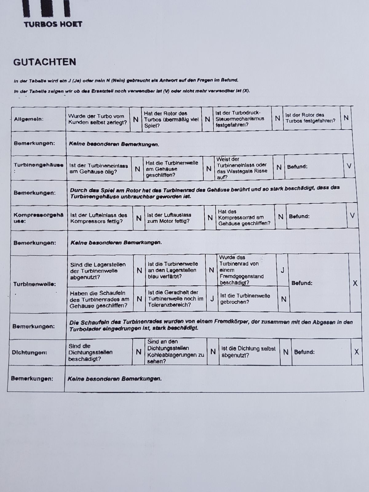

Komisch, das Kompressorrad ist beschädigt, im Gutachten steht das es nicht beschädigt ist? Und dann stellt sich noch die Frage woher die Beschädigungen an der Bohrung des Kompressorrades stammen, denn da sitz die Welle des Laufzeugs und das ganze wird von der Mutter abgedeckt.
Das ist mir auch aufgefallen! Sorry, aber für mich klingt dass alles wenig professionell. Kann aber vielleicht auch an der Sprachbarriere liegen? Du hast ja geschrieben die sitzen in Belgien?

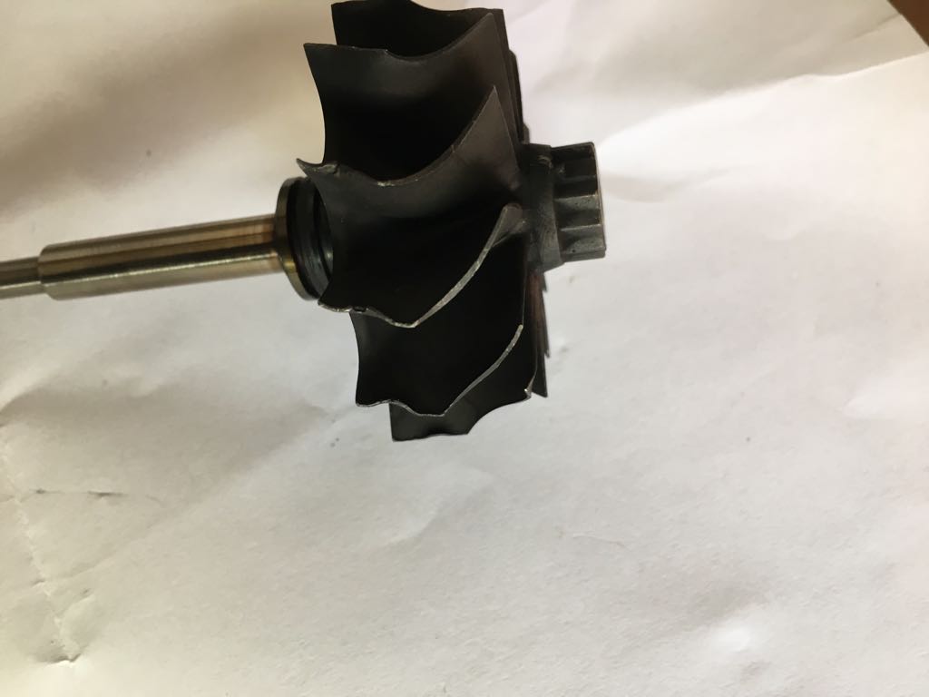

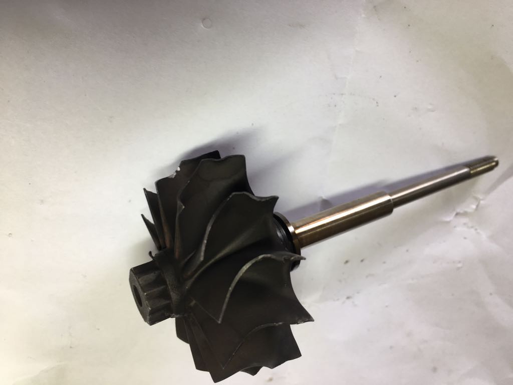

Das es sich bei dem Foto um das Verdichterrad war mir klar. Jedoch hat auhc das Turbinenrad eine ziemlich heftige Beschädigung erfahren...Die Gehäuse haben jedoch, wie auch im Gutachten vermerkt, keine sichtbaren Beschädigungen. Die Beschädigungen finde ich auch sehr komisch. Da sollte normalerweise nix sein.

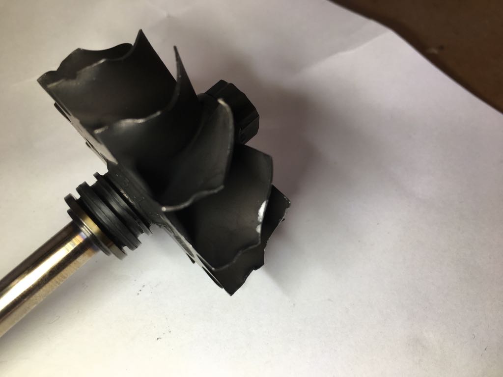

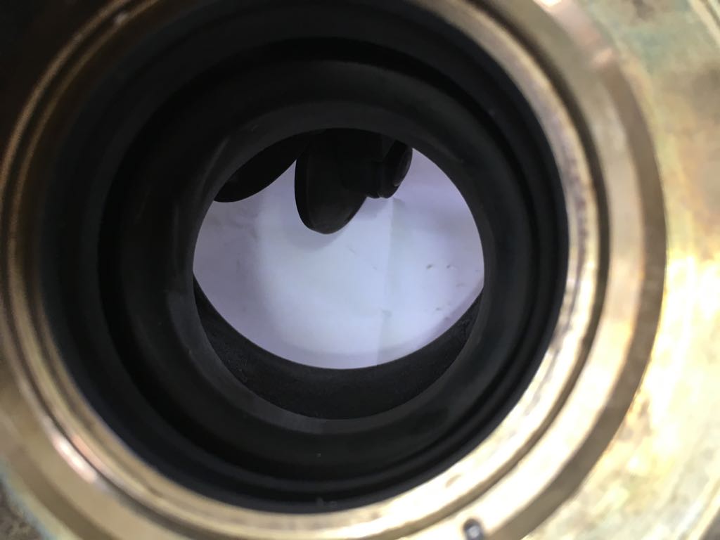

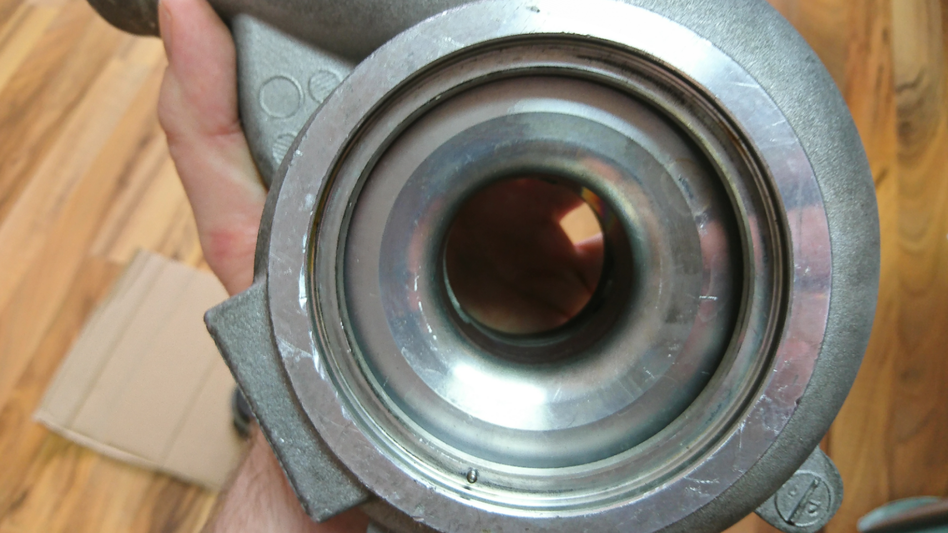

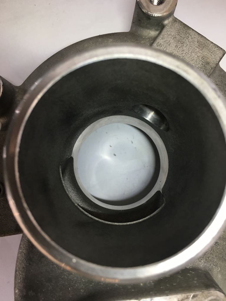

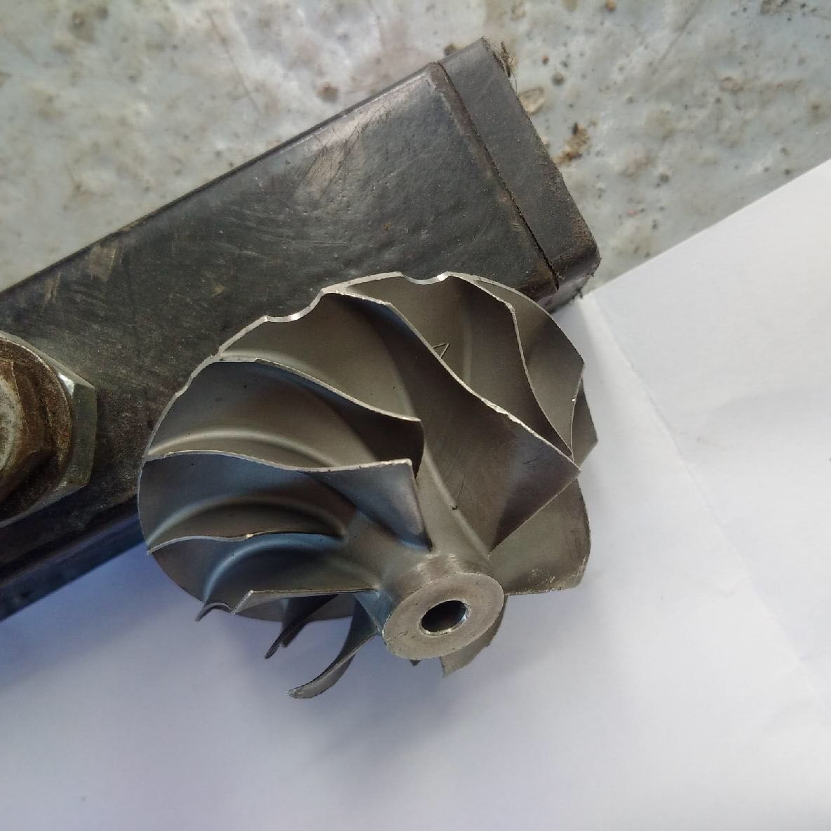

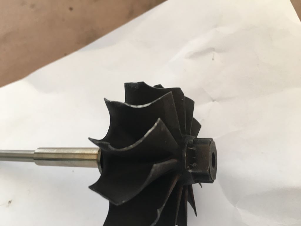

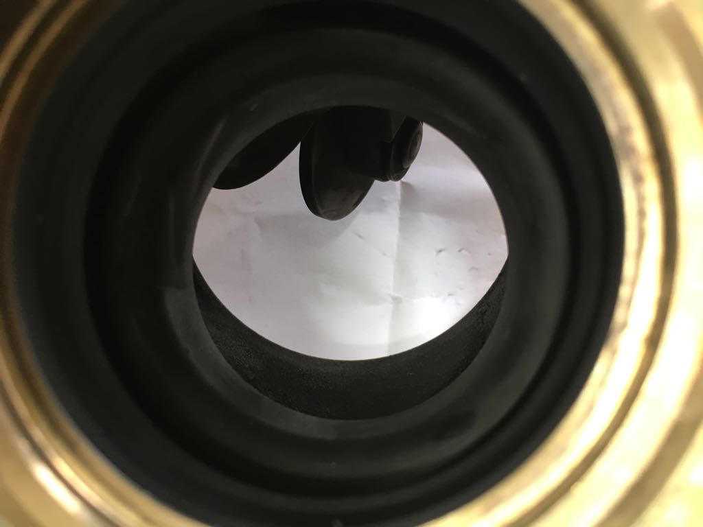

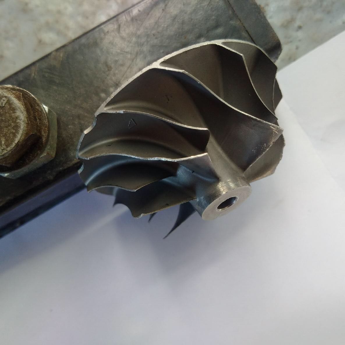

Hier weitere Fotos vom Verdichter- und Turbinenrad und den Gehäusen.

Na das sind doch schon bessere Bilder! Warum nicht gleich so :biggrin: Jetzt kommt das mit dem Gutachten auch soweit hin. Dann würde ich mich jetzt mal auf die Suche nach dem Übeltäter machen. Vlld haben sich ja tatsächlich stücke vom Krümmer gelöst?
PS: Bei dem Schadenbild würde ich den auf jeden Fall überholen lassen :smile: Direkt feinwuchten lassen und bessere Lager verbauen, dann haste länger was von der Geschichte :ciao:
Kann ich mir nicht so ganz einen Reim drauf machen. Die Abgasschaufeln sind gegen Laufrichtung gebogen. Die sind also gegen was gelaufen was im Weg gestanden hat. Und nicht ein Geschoss, dass rein geflogen ist. Wobei natürlich was rein fliegen kann und dann irgendwo klemmen bleibt. Und damit im Weg steht. Nur ganz ohne Spuren am Gehäuse?

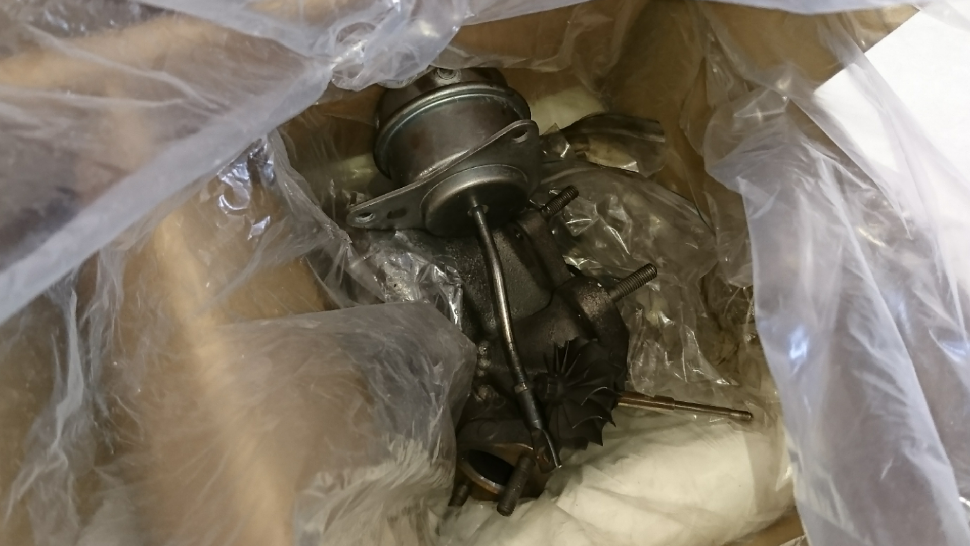

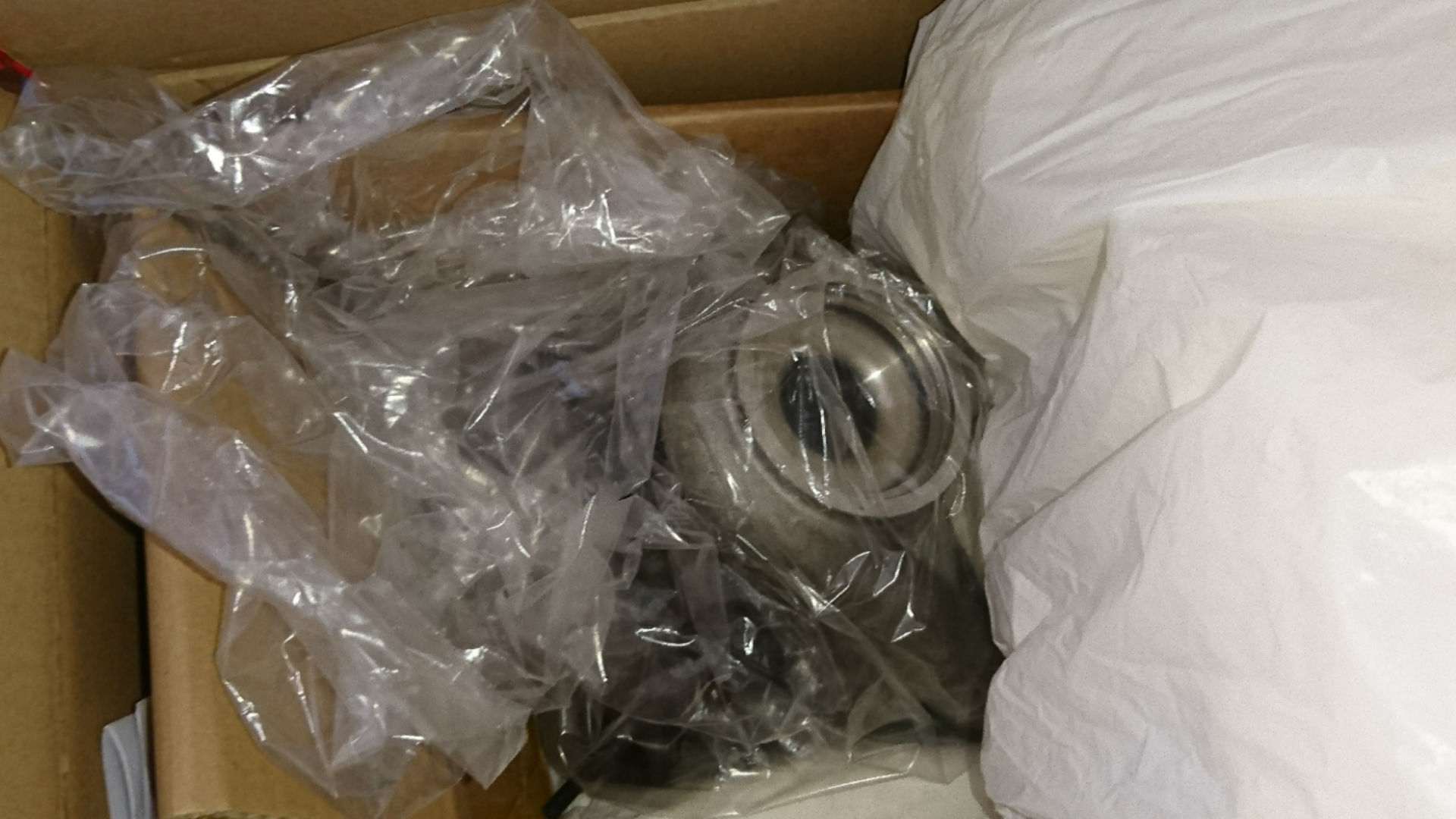

Eine Quelle für die Zerstörungen an der Bohrung habe ich möglicherweise identifizieren können. Die Art und Weise wie der Turbolader in die Werkstatt zurück geschickt wurde, ist wenig professionell und hat mich schon ziemlich geschockt, als ich heute da war.
sketch-1490452860567.thumb.png.4a99319f18f4e07a57ccbf21978926bd.png sketch-1490452809639.thumb.png.0e3208de4098ff7b3e0b15dfe04c40bf.png sketch-1490452684671.thumb.png.b5d3cb1f0f7a8b16215641c3d29b2714.png sketch-1490452652408.thumb.png.3a482d8f938daa9b96afdf874df64f3a.png
Alles lag lose in einer Plastiktüte im Karton. Das schwere Abgasgehäuse lag auf dem Turbinenrad und der Druckdose. Kann mir nicht vorstellen, dass da alle Teile ohne Kratzer oder diese Kerben bleiben.

Ich will ja nichts sagen aber das Compressorrad ist in Drehrichtung beschädigt/gebrochen...
Deutet für dich worauf hin??
Steck einen Schraubendreher in den Ventilator, in welche Richtung bricht er?

Anderseits das Turbinenrad sieht sehr stark nach Fremdkörperbeschuss aus.
Muss bei niedriger Turbinendrehzahl passiert sein sonst reißt es gern mal Stücke aus den Schaufeln und das am kompletten Umfang.
Schätze den Fremdkörper eher weich ein, denke da an Schlacke oder Verkrustungen im Abgaskrümmer, das müsste man dann auch sehen wenn man den Krümmer runter nimmt, an der Stelle ist der Krümmer dann sauber.
Mfg Martin
Der Krümmer wird im Zuge der Spurensuche auch demontiert und geprüft. Aber Schlacke und Verkrustung nach 12000?! Eventuell Abrieb aus dem neuen Motor? Ist sowas möglich?
