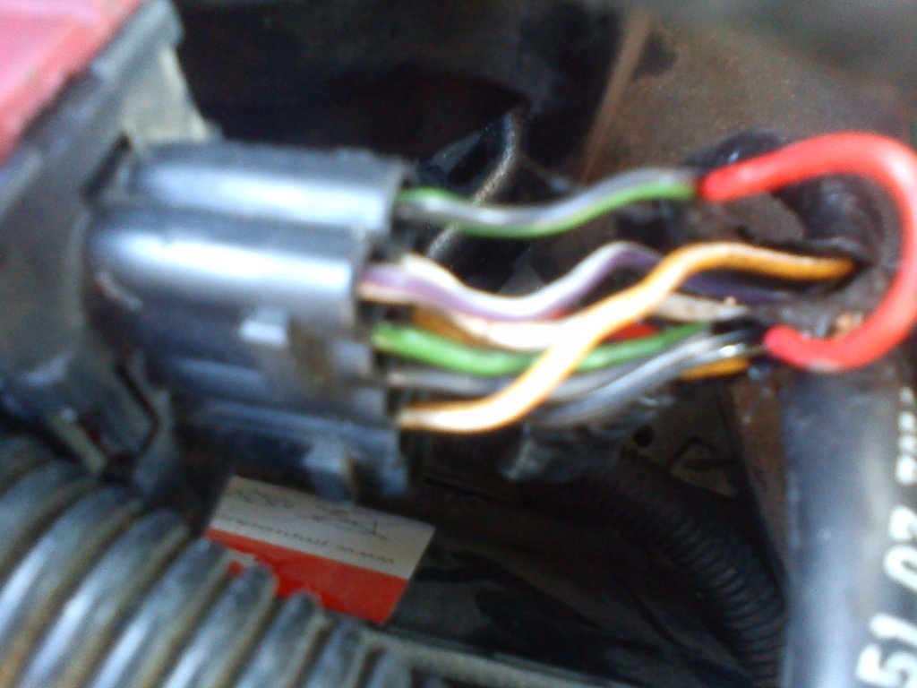

Ne Kleinigkeit ist ja noch Milde ausgedrückt.Mal sehen was wir da machen,von Innen war ja alles in Ordnung,nur außen am Stecker war halt Grünspan.Vielleicht hilft ja noch etwas Kontaktspray,aber das wäre wohl zu einfach.Ich fahre seit Gestern mit Manuellem Schalten,die Lampen sind zwar an,aber bis jetzt kann ich hoch und runterschalten.Auf D blieb er ja im 5en.

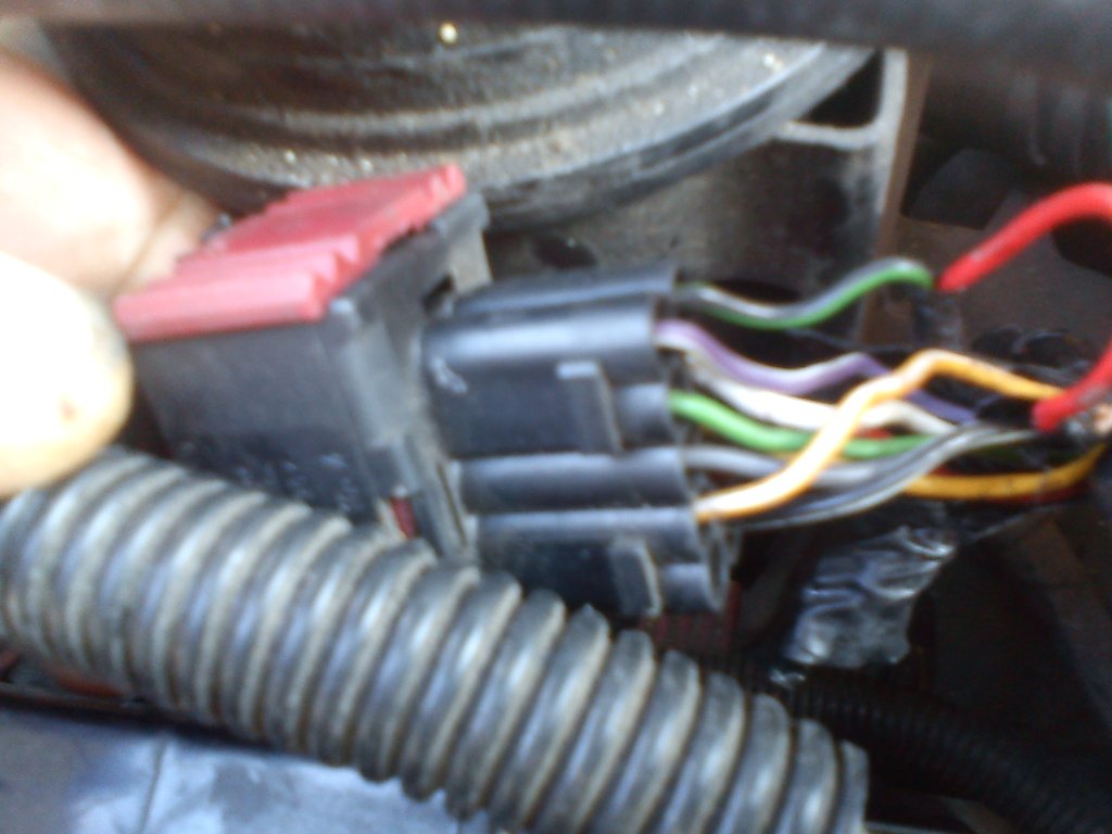

und hier habe ich mal eine Brücke, welche von einer Werkstatt eingebaut wurde,abgelichtet..........mit vorsicht zu genießen,da das KFZ in jeder wahlhebel-position startet.
warst du überhaupt schon mal zum auslesen?
Ja,war ich,steht ja oben.So einen Stecker habe ich nicht,meiner ist anders.Vorhin sind die Lampen von allein ausgegangen.Vielleicht hab ich ja mal Glück,und es ist erledigt.
Sind deine Bilder von einem 4 Gang?

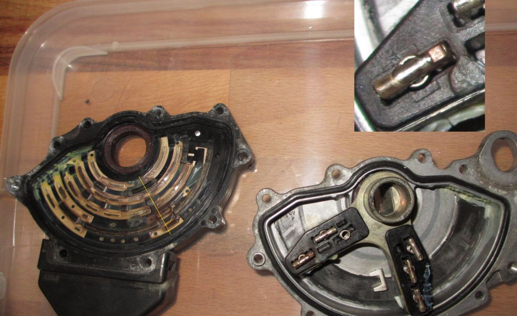

Hatte gestern meinen SLS ausgebaut, zerlegt, "gereinigt" und wieder montiert. Vorher konnte ich das Fzg. sporadisch nicht starten und Benutzung von Wasserflasche und Überbrückung Pin 6/10 war auf Dauer keine Lösung. Zumal zusätzlich sich immer häufiger die Drosselklappe in LIMP HOME gesetzt hatte. Ist da ein Zusammenhang zum SLS? Ein Ausbau/Reinigung kam mir sinnvoll vor.
Auf jeden Fall: Die Kontakte sahen eigentlich gut aus für 12 Jahre und 200 Tkm. Nur einer der Kontakte hatte einen tiefen Riefen drin, wie auch in obiger Anleitung und meinem Bild rechts zu sehen ist. Habe diesen rausgeschliffen und diese Kontaktbrücke mit einer anderen, "schöneren" ausgetauscht. Alle Federn etwas gelängt. So weit so gut. SLS wieder eingebaut, gestartet und nach einmal hoch-/runterschalten (von P bis 1) ging das Getriebe in Schonmodus (2 Lämpchen an) und bleibt auch drin. hatte dies vorher nie beobachtet. Fehler-Code kann ich selbst nicht auslesen.
1) Liegt eine falsche Positionierung vor? (laut ausgebauten SLS war schon vorher der Kontakt nicht wirklich mittig auf Leiterbahn - siehe gelbe Markierung im Bild)
2) Leitet da nix mehr oder nur sehr schlecht? Falsches Fett, welches zu arg isoliert?
3) Kann man den Gertiebe-Fehler selbst (ohne Tech2) zurücksetzen? (Analog zu Sicherung 17 bei Limp Home)
Ich werde nun nochmal die Position des SLS anhand der Angabe im WIS kontrollieren.
Habt ihr noch Vorschläge wie da ein Zusammenhang SLS, Limp Home und Schonmodus bestehen kann?

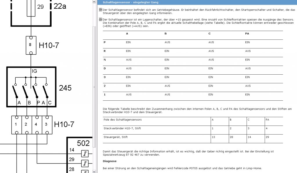

[ATTACH]75253.vB[/ATTACH]
PS bzw. Nachtrag: Laut WIS wird "bei einer Störung der Schaltlageneingängen der Fehlercode P0705 ausgelöst und das Getriebe geht in Limp Home". Voilà! Hatte ich bisher übersehen. Aber nichstdestotrotz: Das muss dann auf Eleltromechanischer Seite liegen. Wenn Kontakte gut aussehen und die Lage des Sensors stimmt, warum in aller Welt gibt es dann falsche Signale? Werde mal die Pins 1-4 der Verbindung H10-7 unter der Batterie ausmessen und schauen ob ich alle Signale so bekomme, wie vorgesehen.

Eigentlich kann man nicht viel falsch machen beim SLS. Selbst wenn dieser falsch positioniert sein sollte, so würde er allerhöchstens falsch schalten. Also statt augenscheinlich auf "P" könnte er in Wirklichkeit auf "D" stehen.
Sollte aber dem Auto egal sein. Ich glaube auch nicht, dass das Langloch so eine falsche Angabe zulässt. Ich denke viel eher, dass das nur eine Feinjustage ist. I.d.R. sieht man ja die alten Befestigungsabdrücke der Schrauben. Genau so wieder eingebaut, kann gar nichts passieren. Die Stellung des SLS ist auch vorgegeben. Anders lässt sich das Gestänge auch gar nicht befestigen. Ich hab in meinem gar kein Fett rein gemacht. Guck mal nach, ob die Brücken alle auf den Kontaktschienen die ganze Zeit anliegen. Die Schienen werden ja durch den Plastiksteg mittig unterbrochen. Die Brücke schleift ja über diesen Steg und am Ende oder Anfang ist der Steg unterbrochen. Dort sollte/muss die Brücke komplett aufliegen.

Inzwischen habe ich an dem Stecker H10-7 zum SLS am Pin 8 und den Pins 1-4 die Schaltlagensensor ausgemessen (siehe Grafik oben): alle ordentlich in Ordnung! D.h. SLS funktioniert. Weiß nur nicht warum dann noch immer Warnleuchten an sind. Ziehen von Sicherung 17 bringt nix.

Wie misst du? Stecker runter und auf Durchgang prüfen? Miss mal am lebenden Objekt, also Spannung gegen Masse (und/oder gegen Pin 8 vom H10-7).

Eher das umgekehrte ist das Problem. Wenn man Signalkontakte hat, die keine Stromlast haben dann hat man häufig den Effekt, das fehlerhaft ein offener Kontakt erkannt wird. Diese Signalkontakte führt man daher mit hochwertigen vergoldeten Kontakten aus. Oder man arbeitet absichtlich mit Messeingängen die nicht so hochohmig sind wie ein Multimeter. In der Industrieautomatisierung mit 24V DC sind häufig ein paar Milliampere üblich. Hat man aber einen Kontakt, über den richtig Strom fließt, so ist zwar der Kontaktverschleiß höher, aber umgangssprachlich brennt sich der Kontakt frei.
Wenn man sicher wissen will, was das Steuergerät "sieht", dann muss man am lebenden Objekt ggf. mit einem Messadapter messen! Die Messung am losen Sensor ist als erster Schritt hilfreich, kann aber in die Irre führen. Das muss man im Hinterkopf haben.
