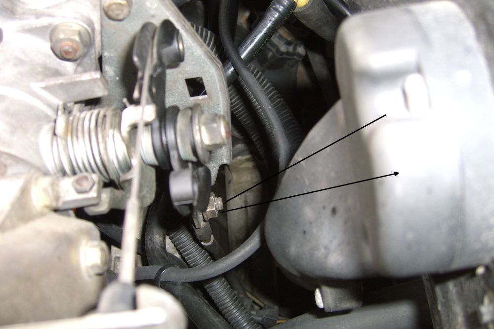

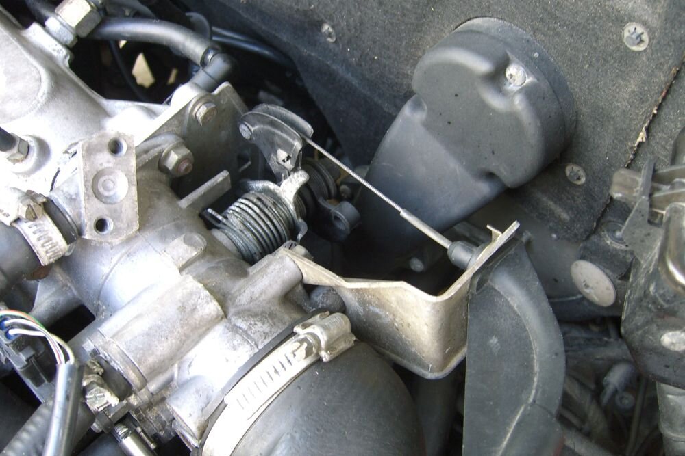

Ich habe den Seilzug gesucht ---- und erstmal nicht gefunden. Offenbar ist er schwer zugänglich hinter der Drosselklappe unterhalb des Teils, wo der Gaszug drinhängt. Ist das richtig? Ich habe gesehen, dass die 13er-Mutter eine Hülse festhält, die nicht mehr nach oben, aber 1-2 cm nach unten geschoben werden kann (auf 1. Bild, wo die beiden Linien sich treffen). Richtung Drosselklappe ist dann noch so ein roter Ring. Also lösen und Hülse nach unten schieben? Oder anders.[ATTACH]75399.vB[/ATTACH][ATTACH]75400.vB[/ATTACH][ATTACH]75401.vB[/ATTACH]Dann noch eine etwas blöde Frage: Auf dem Getriebegehäuse gibt es noch eine grüne Kappe (siehe im Bild hinten). Wo wird Öl nachgefüllt: mit Trichter in den Stutzen des Messtabs oder hinten, wo die Kappe ist?
...na wenn sie nicht mehr nach oben zu schieben geht, weil schon anschlag, dann probiere was passiert, wenn du sie nach unten schiebst... gefunden hast du sie ja nun... im übrigen scheint das da dann wohl doch schon jemand dran gewesen zu sein - denn ganz oben am anschlag ist nicht "werkseinstellung"...

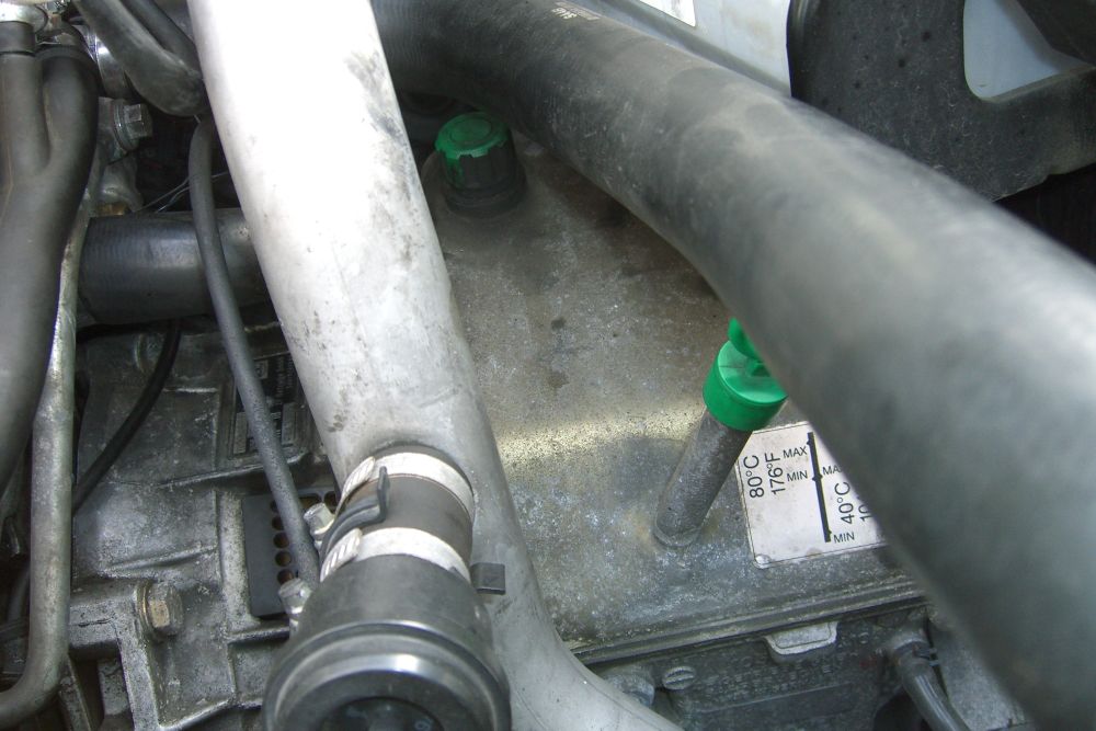

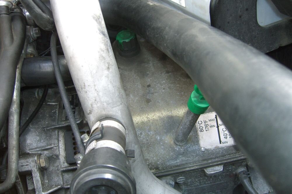

...so ist es...
...wie der füllstand des automaten geprüft wird ist bekannt...???
Die eigentliche Einfüllöffnung ist die hintere, unter der grünen Kappe. Allerdings kommt man da sehr blöd dran, daher so wie es wizard gesagt hat.
...sorry - aber das ist leider falsch!! unter der hinteren grünen kappe verbirgt sich das entlüftungsventil...!
::::::: Ich habe gesehen, dass die 13er-Mutter eine Hülse festhält, die nicht mehr nach oben, aber 1-2 cm nach unten geschoben werden kann:::
Genau das ist der richtige Seilzug.
Am Anschlag ist ungewöhnlich.
Mal etwas nach unten schieben, fixieren und dann eine Probefahrt....
Ja, sorry hast Recht...:redface: ich habe da was durcheinander gebracht.
Aber bevor ich mich jetzt schlagt...man kann da schon nachfüllen, meine ich. Ich habe nämlich wenn mich nicht alles täuscht meinen Wechsel seinerzeit über diese Öffnung vorgenommen. Ob das jetzt gut war weiß ich nicht, schaltet aber seitdem ohne Probleme:rolleyes:
Wann würde denn da entlüftet? Nach bestimmten Arbeiten am Getriebe?
...manuell gar nicht - da entlüftet sich das getriebe "selbst"...
Die Kappe sollte man auch etwas öffnen, wenn man neues Öl einfüllt.....
