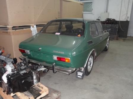

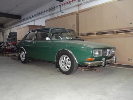

Tach...da bin ich wieder. Bin natürlich erst einmal ein wenig verwirrt was die unterschiedlichen Antworten angeht. Aber ich werde mich da schon durchwuschteln. Hier mal ein paar Bilder von den beiden Motoren und vom"Gehäuse":tongue:
[ATTACH]75549.vB[/ATTACH][ATTACH]75550.vB[/ATTACH][ATTACH]75551.vB[/ATTACH][ATTACH]75552.vB[/ATTACH][ATTACH]75553.vB[/ATTACH]
aufschlussreiche sache
den ausgebauten motor gab es in der form grundsätzlich im:
900 von MY `81 bis einschließlich `86
in genau dieser form (öleinfüllstutzen) nur bis einschließlich `83
-> edit, scheinbar ein MY ab `85 siehe weiter unten
und im 99...`82 bis `83 oder `84 ? so ungefähr
es handelt sich um einen H-Motor in der Vergaserausführung -> siehe Benzinpumpe
für diesen motor sollten "problemlos" ersatzteile verfügbar sein - einzig und allein er passt nicht ohne probleme (spritzwand) in den saab 99
der verbaute motor ist die B20 usw. 2 liter maschine mit 100 PS
ist glaube ich aber auch nicht so ganz original in dem auto, passt aber problemlos rein
eigentlich sollte der doch den 1,7 liter motor mit 80 PS haben?
ersatzteillage etwas schwieriger, aber nicht aussichtslos -> geduld heißt die mutter der erfolgreichen in diesem falle
was den eigentlich? originalen 1,7 liter motor betrifft bin ich überfragt...
Also ich glaube auf dem Bild des B201 unterhalb der Spritpumpe die Öffnung des Anlasser zu erkennen...was eindeutig auf min 85 hindeuten würde...
So ein Ventildeckel ist ja sehr geduldig...
